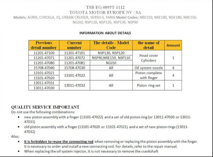

andreas-d Δημοσ. 13 Απριλίου 2024 Δημοσ. 13 Απριλίου 2024 11 λεπτά πριν, geopro είπε Δεν τα λες καθόλου σωστά ! Ο κινητήρας 1NR-FE Yaris / Auris 1,33 ήταν η ντροπή της Toyota με κατανάλωση λαδιού της τάξεως των 800 ml/1000 km. Μεγάλες στιγμές ! Αθηνα - Θεσσαλονίκη σε έφταναν δεν σε έφταναν δυο μπουκάλια λάδι στο πορτμπαγκάζ. Επρόκειτο για σχεδιαστικό και κατασκευαστικό λάθος με κόστος αποκατάστασης 2.500€ Ιδού και το εσωτερικό δελτίο τεχνικής ενημέρωσης. Ιδού και η λιστα ανταλλακτικών. Δεν παραδεχόντουσαν το λάθος τους και ως λύση κατέφυγαν στο 10W-40 οι ίδιοι μέσα από την αντιπροσωπία και όχι οι απέξω. Δεν δημιούργησε το 10W-40 το πρόβλημα , το πρόβλημα προϋπήρχε. Ας σταματήσει η παραπληροφόρηση γιατί μας διαβάζει κόσμος. Το ίδιο και η BMW με τον n52b25 218ps τον πρώτο με το ασημένιο καπάκι έπινε το λάδι σα νεράκι ότι και να του έβαζες αλλά η BMW στο manual το ανέφερε σαν φυσιολογικό κάθε 100χλμ. 1 λίτρο λάδι και μετά το τέλος της εγγύησης έπινε τα διπλά κουρουμπελο γινόταν από το πολύ λάδι.. Παντού τα ίδια ής βάρος μας..
