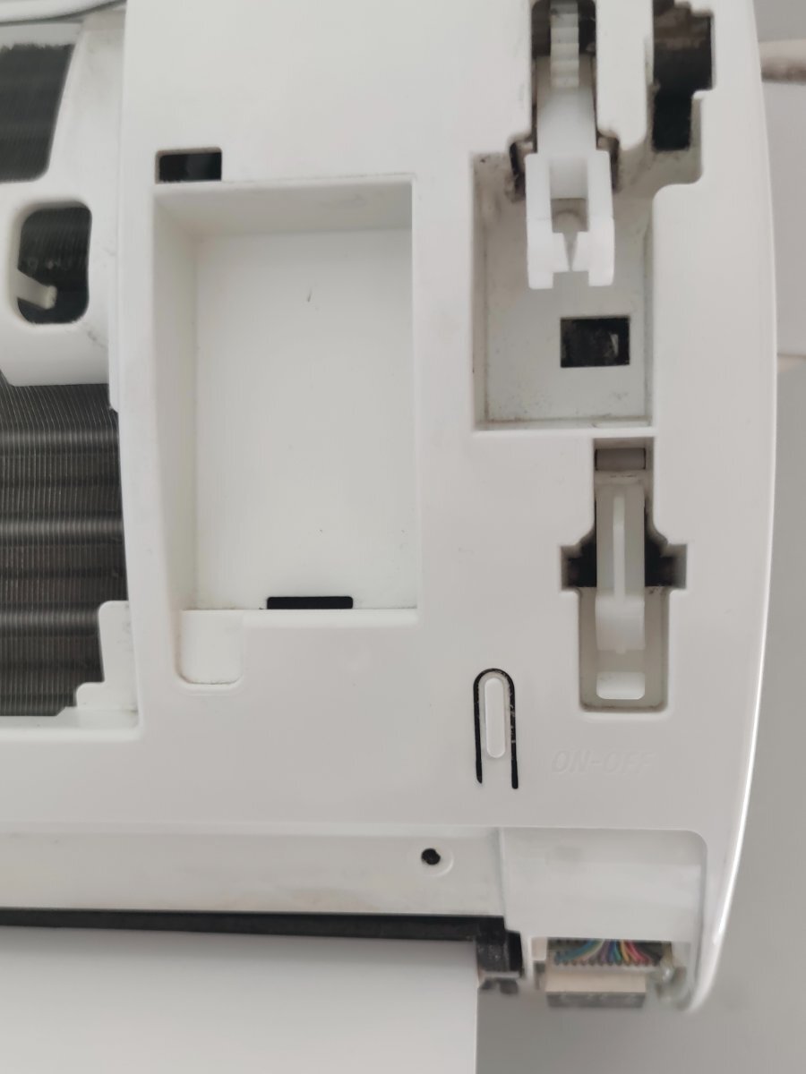

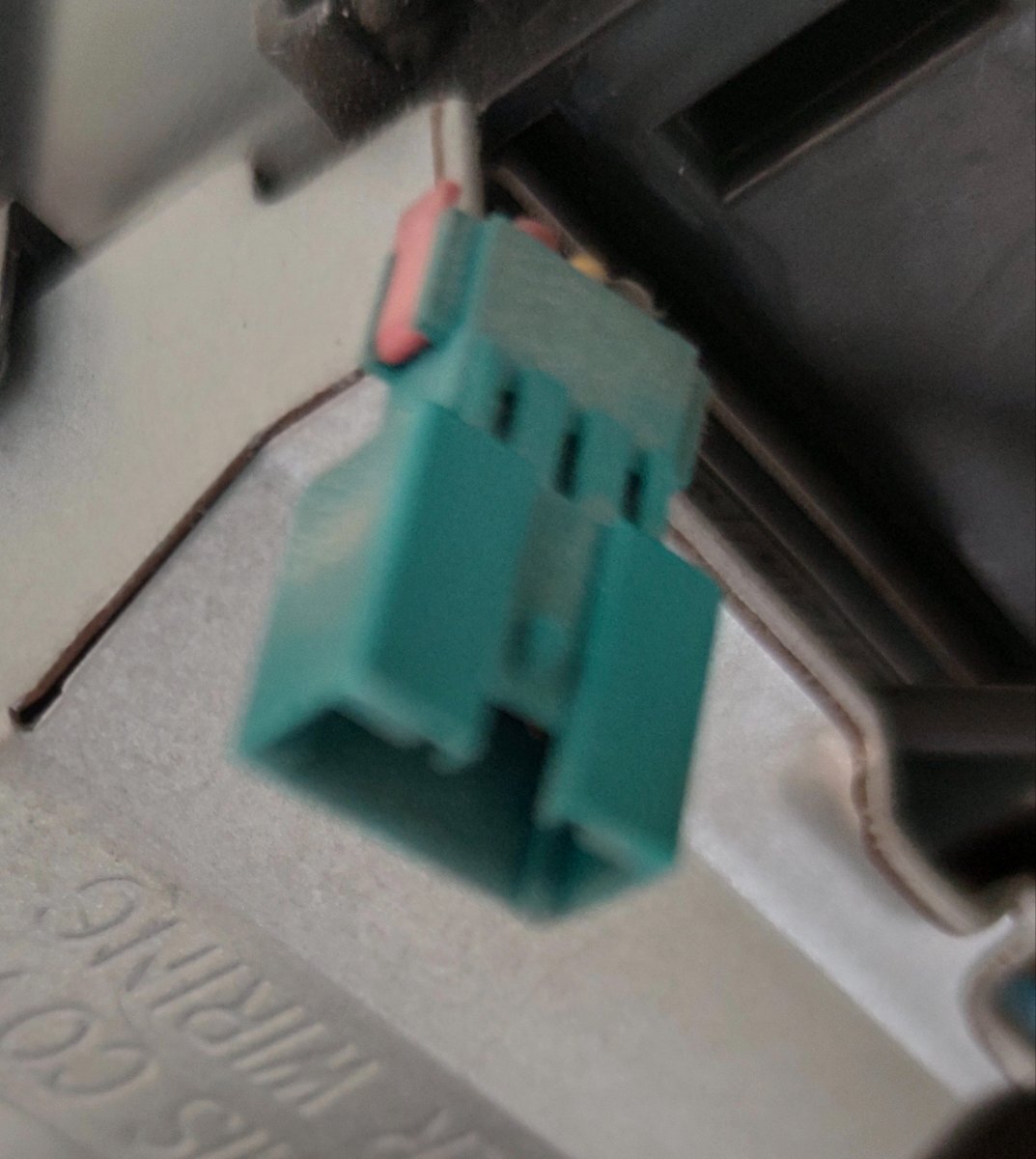

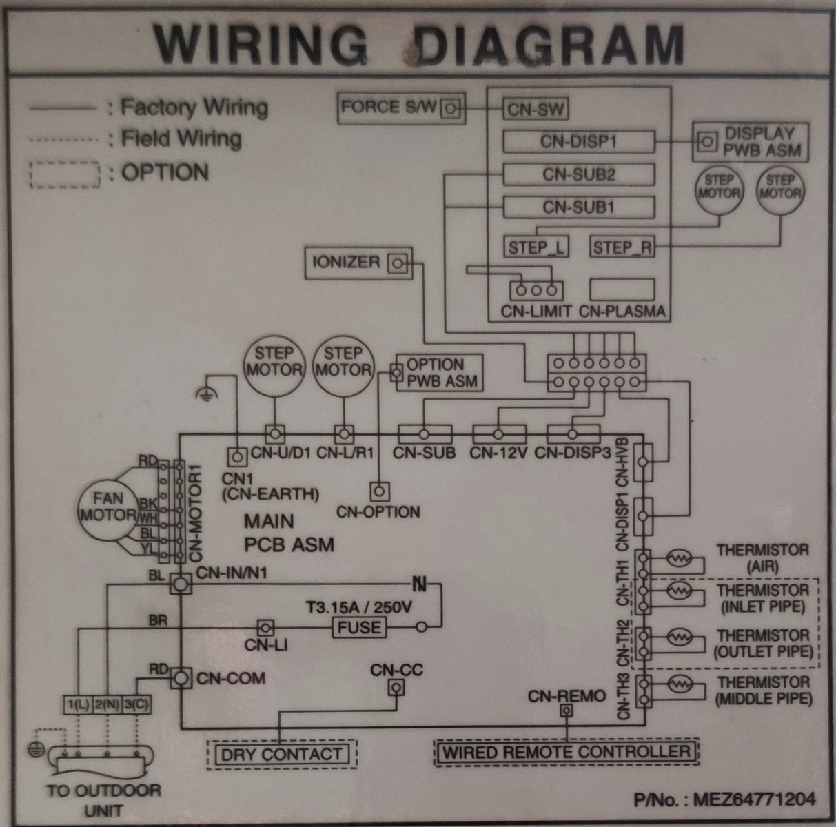

Καλησπέρα. Τυχαία παρατήρησα μετά από 5 χρόνια πως το συγκεκριμένο κλιματιστικό έχει υποδοχή για wifi module και ένα βισμα σε αναμονή. Εχω ψάξει παντού αλλά δυστυχώς δε βρίσκω καμία συσκευή για να του προσθέσω wifi. Κάποια βοήθεια???  Παραθέτω εικόνες σχετικά.
Δε γνωρίζω αν έχω τοποθετήσει σωστά το θέμα.

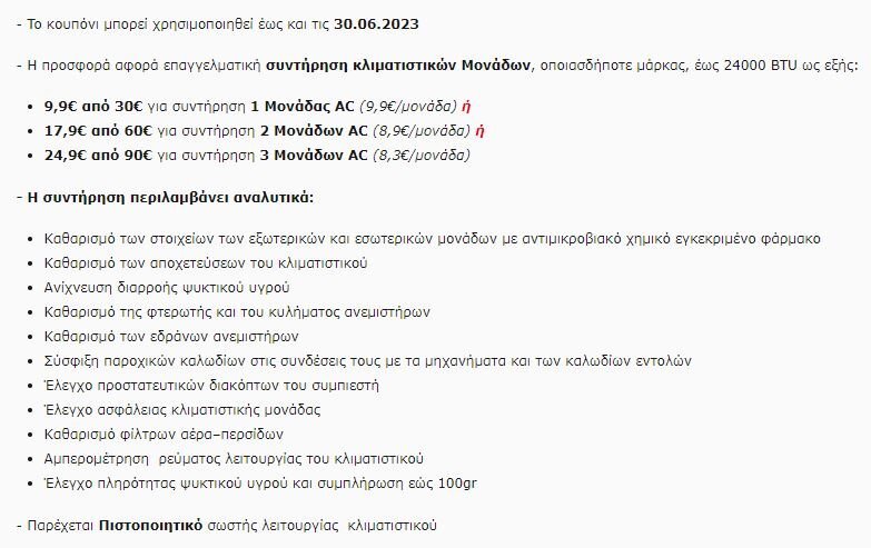

Βρήκα μια καταχώρηση για service κλιματιστικών σε site προσφορών. Η περιγραφή δείχνει αρκετά πλήρης. Το έχει χρησιμοποιήσει κανείς;
6 ώρες πριν, Philippe είπε
Με τα λεφτά που λέει μάλλον ξεμάτιασμα θα κάνει
