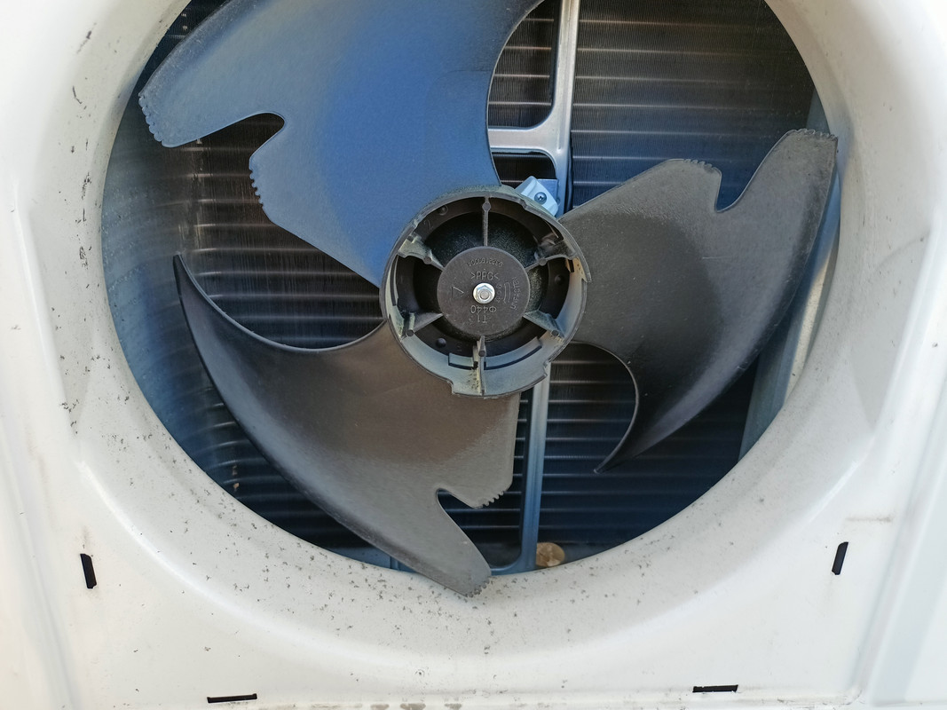

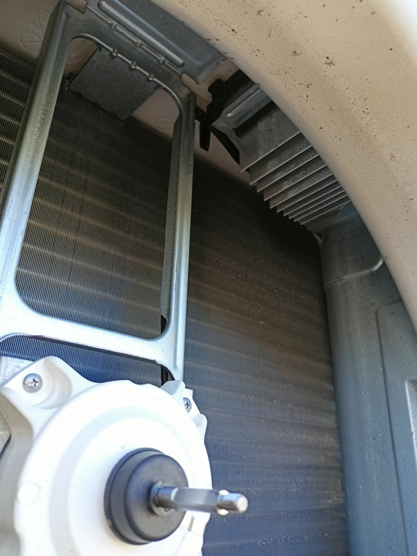

Ημέρα καθαρισμού της εξωτερικής μονάδας.Δεν είχε πολλή βρώμα, το στοιχείο σχετικά καθαρό, κάτι μυγάκια εδώ και εκεί, σκόνη στη φτερωτή. Με νερό και AVA.

Μέσα και πάνω ψηλά φαίνεται η ψύκτρα των ηλεκτρονικών
Άστραψε το μαναράκι
Εγώ δεν το έχω πλύνει ποτέ, αφού θεωρητικά η εξωτερική "αυτοκαθαρίζεται" επειδή είναι στην ταράτσα (βρέχεται κλπ), θα έλεγα προσοχή χωρίς πιεστικά κλπ, ειδικά στο σημείο που είναι η ψήκτρα, αφού πολλοί κατασκευαστές δεν βάζουν στεγανό κουτί και μπορεί να περάσει νερό στην πλακέτα, για αυτό το λόγο ίσως να προτιμούσα να "πλύνω" μόνο έξω προς τα μέσα (εσύ έπλυνες μέσα προς έξω;), με τη φορά του νερού διαγώνια, μη τυχόν πάει κάνα νερό εκεί που δεν πρέπει..

Έπλυνα από μέσα προς τα έξω, μακριά από τα ηλεκτρονικά και με κλειστό το ρεύμα εννοείται.

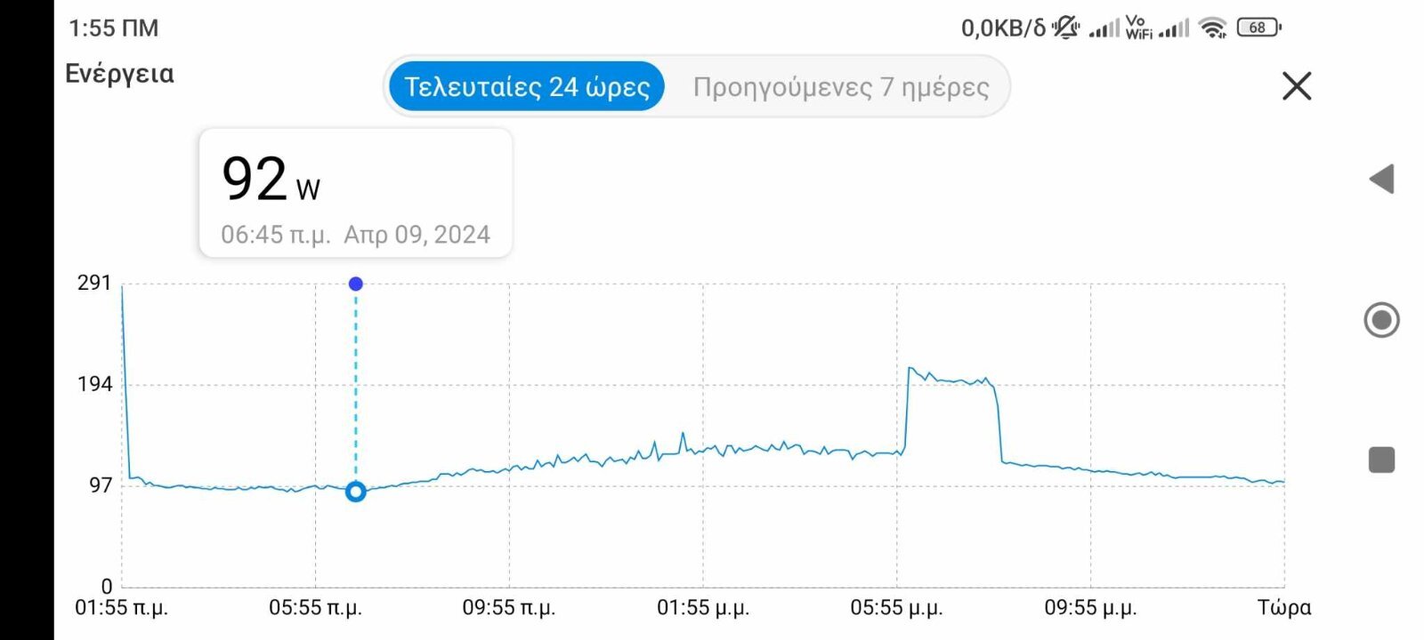

Γράφημα επιστημονικής περιέργειας και όχι πραγματικών συνθηκών. Στόρυ: Χρησιμοποίησα το FTXC35C (daikin siesta sensira 12k btu) για να αντλήσω τη θερμότητα έξω από ένα χώρο-θερμοκήπιο. Κλειστό διαμέρισμα 6ου ορόφου, στο οποίο θα πάω να (ξανα)μείνω τώρα μετά από 1 μήνα απουσίας.
Λόγω του ήλιου, έχει συσσωρεύσει θερμότητα, με αποτέλεσμα να φτάσει και τους 25 βαθμούς (!!!!!!) εσωτερική, ενώ η εξωτερική των τελευταίων ημερών είναι χαμηλότερη. Όπως ξανάπα: αμόνωτο, η τέντα σηκωμένη = θερμοκήπιο.
Με εξωτερική 17-21, το άφησα να λειτουργήσει (απομακρυσμένα) ένα 24ωρο, έχοντας ως σέττινκ τους 20 βαθμούς. Δείτε πόσο ωραία καμπύλη και μικρο-ινβερτάρισμα κάνει στην ψύξη. Αυτό στη θέρμανση, δεν το κάνει τόσο σμούθλυ, παρότι είναι ένα από τα καλύτερα A/C στη θέρμανση - σίγουρα μέσα στα 2-3 πιο vfm.
Δείτε επίσης την αστεία ελάχιστη (βέβαια μιλάμε για την ιδανικότερη των ιδανικοτέρων συνθηκών: σε πραγματικό καλοκαίρι, αυτό ΔΕΝ υφίσταται).

Η daikin το δίνει στα 106W για 20C εξωτερική. Λογικά μέσα στη νύχτα θα είχες χαμηλότερα όπως λες και πιο μετά θα πρέπει να πήγε κοντά στα specs:
Μια χαρούλα για τα λεφτά και το seer του.

Δηλαδη, συγχωρεστε με αν εχω λαθος συλλογιστικη, αλλα ριχνει 5 βαθμους κατω τη θερμοκρασια, με καταναλωση κοντα στα 100w;
Δηλαδη πχ μπορει αντιστοιχα, να ριξει απο 35 βαθμους στους 30, με ιδια καταναλωση;

Ξεχνάς την παράμετρο της εξωτερικής θερμοκρασίας που στη συγκεκριμένη περίπτωση είναι χαμηλότερη από την εσωτερική.

Σωστα, σχεδον παντα το καλοκαιρι εχουμε πολυ υψηλοτερες θερμοκρασιες εκτος σπιτιου σε σχεση με τον εσωτερικο χωρο.
Πάντως αυτός ο καιρός είναι ιδανικός για να δούμε πόσο μπορούν να κατεβουν σε watt τα μηχανήματα μας.
Σε δοκιμή χθες για πολύ λίγο το Erai 24 κατέβηκε και σταθεροποιήθηκε στα 200w.
Καθόλου άσχημα για 24αρι

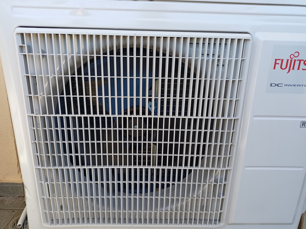

Μετά λύπης, μιας και τα είχα αγαπήσει αυτά τα μηχανάκια τα οποία μου άνοιξαν τα μάτια για τον τρόπο λειτουργίας των κλιματιστικών, αναγκάστηκα και παρόπλισα τα αειθαλή HS110. Αιτία οι συχνές αποσυνδέσεις από το wifi. Το ένα (carrier) ΄ήταν όντως μακριά από το AP (tplink deco), αλλά αυτό που είχα στο Fujitsu είναι στα 4μέτρα στην ευθεία, δεν δικαιολογείται να χάνεται.
Στη θέση τους μπήκαν από ένα tapo p110, τα οποία φαίνεται ότι έχουν πιο δυνατό δέκτη wifi και προς το παρόν φαίνεται να παίζουν χωρίς ούτε μια αποσύνδεση. Με το homeassistant έχω το ίδιο refresh rate ( μόλις 3 δευτερόλεπτα) με τα HS110, οπότε δεν χάνω κάτι σε εποπτεία. Ελπίζω να δείξουν την ίδια αντοχή με τα HS110 τα οποία εδώ και 5+ χρόνια, δεν έχουν κάνει κιχ από άποψη παροχής ενέργειας.
