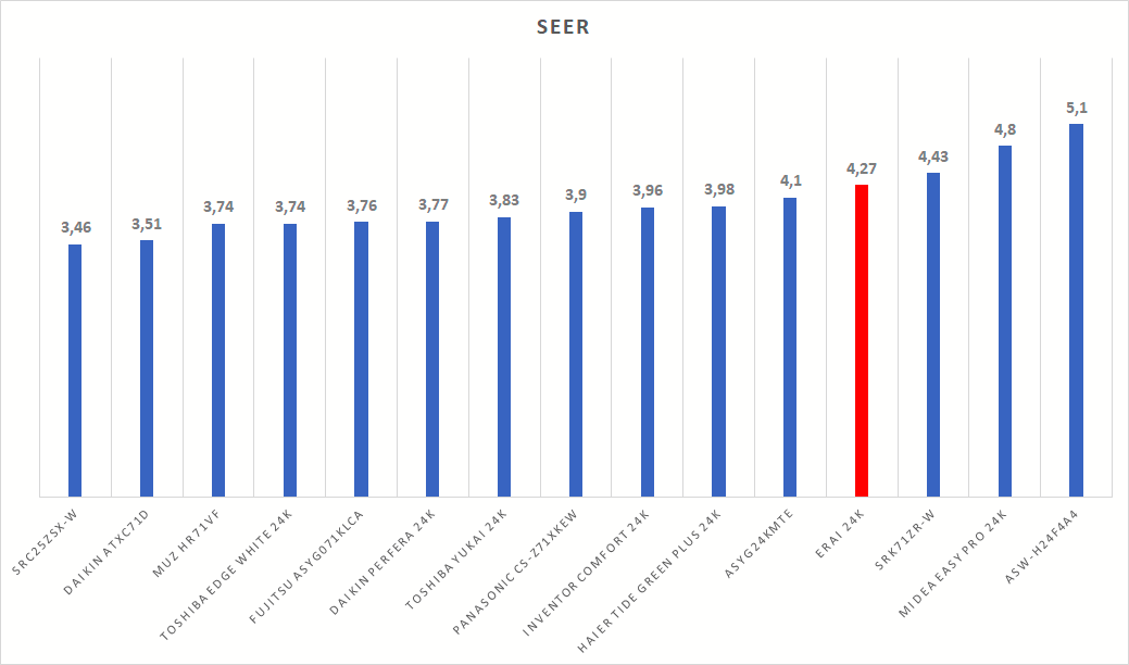

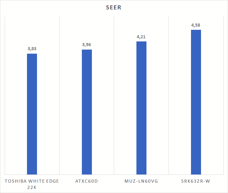

Καλησπέρα. Ερώτηση για φίλο. Χρειάζεται άμεσα να προβεί σε αγορά κλιματιστικού 21.000 - 22000 btu.
Κυρίως για ψύξη. Η αγορά θα γίνει από Πλαίσιο λόγω της επιλογής πληρωμής μήνα - μήνα. Τι θα προτείνατε; Μπάτζετ μέχρι 1500 ευρώ. Καλοδεχούμενο κάτι φθηνότερο εννοείται.
49 λεπτά πριν, panoszavra είπε
Συμβουλεύσου τα παρακάτω με πραγματικά υπολογισμένα seers για κλίμα Αττικής
και αυτό
Ότι είναι κόκκινο δεν έχει eurovent.
Βλέποντας τα παραπάνω πάμε εδώ https://www.plaisio.gr/klima-spitiou/klimatismos/klimatistika-toixou/mitsubishi-heavy-zr-srk-src-63zr-w-b-klimatistiko-22-000-btu-h_4404300
ΥΓ Υπάρχει μια πιθανότητα το Nuvelle QDL 24INV να έχει κάποια κοινά στοιχεία με το ASW-H24F4A4/ CAR3DI-C8 και βλέποντας το απίστευτο και με eurovent seer που πιάνει το δεύτερο, να είναι το deal του αιώνα. Δυστυχώς δεν έχουμε κανένα έντυπο για το nuvelle . Έχουν πολλά κοινά, ίδιες διαστάσεις εξωτερικής, ίδια εύρη λειτουργίας αλλά μικρότερη εσωτερική οπότε ποιος ξέρει;

Στις 13/4/2024 στις 3:30 ΜΜ, liakjim είπε
Αν δεις το παρακάτω διάγραμμα με τα "αληθινά" για κλίμα Αττικής seers, θα καταλάβεις γιατί πιο πάνω πρότεινα το midea easy pro. Το inventor leon βασίζεται σε αυτό με κάποια επιφύλαξη απλά είναι σε καλή τιμή λόγω προσφοράς eurobank. Η επιφύλαξη έγκειται ότι η inventor δεν έχει eurovent σε αυτά, ούτε ξέρουμε τι έχουν μέσα από εξαρτήματα, οπότε ή έχουμε τη διάθεση να πιστέψουμε το ενεργειακό ταμπελάκι λόγω καλή τιμής, ή για 100% σιγουριά πας στο easy pro. Φυσικά συμβουλεύεσαι το διάγραμμα και κοιτάς και άλλα μοντέλα. Υπόψη ότι ούτε τα toyotomi (κόκκινο χρώμα) έχουν eurovent.:
