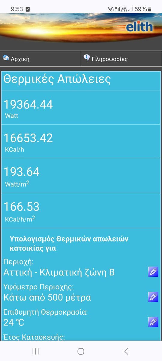

Καλησπερα σε ολους, να μαι και γω με τη σειρα μου, να ζηταω τις γνωσεις σας!
Ερωτηματολόγιο Αγοράς Κλιματιστικού (V2)
  1. Ανώτατο διαθέσιμο ποσό : 600€ (αλλα φαντάζομαι δεν φτανει, οποτε οσο οικονομικοτερα τοσο καλυτερα)
  2. Νέα αγορά ή αντικατάσταση παλιού. Στη 2η περίπτωση αναφέρουμε το μοντέλο του παλιού κλιματιστικού και αν ήταν επαρκές / μάλλον οριακό / ανεπαρκές: Νέα αγορά
  3. Επιθυμητό κατάστημα ή τύπος καταστήματος (πχ μεγάλη αλυσίδα που συνήθως έχουν αυξημένες τιμές αλλά έχουν ευκολίες πχ τρόπος πληρωμής με δόσεις, ανακύκλωση παλιού κλιματιστικού , δωρεάν εγκατάσταση κτλ): Αδιάφορο
  4. Χρήση κλιματιστικού προσδιορίζοντας αν είναι για αποκλειστική ψύξη, θέρμανση ή και τα δύο (πχ 20% ψύξη / 80% θέρμανση): 80% ψύξη / 20% θέρμανση
  5. Συχνότητα χρήσης πχ περιστασιακή πηγή ψύξης ή αποκλειστική πηγή ψύξης και θέρμανσης κτλ: Αποκλειστική πηγή ψύξης, περιστασιακή σε θέρμανση
  6. Αναφέρουμε αν έχουμε και αν μπορούμε να χρησιμοποιήσουμε και εναλλακτικό τρόπο θέρμανσης πχ λέβητας πετρελαίου : Ύπαρξη λειτουργικού λέβητα πετρελαίου (κεντρική)
  7. Χώρος που θα τοποθετηθεί με προσδιορισμό αν θα είναι ενιαίος πχ σαλονοκουζίνα, υπνοδωμάτιο, τραπεζαρία κτλ : Σαλονι, περίπου 30 τμ (επιθυμητο, να δινει λιγο και στο υπολοιπο σπιτι προς την κατεύθυνση που φυσαει, υπαρχει ανοιχτη κουζινα 10τμ και υ/δ στο βαθος)
  8. Τοποθεσία (πόλη και περιοχή αν είναι Αθήνα) , προσδιορίζοντας ελάχιστες και μέγιστες θερμοκρασίες (αν έχουμε κοντά μετεωρολογικό σταθμό από το https://meteo.gr/Gmap.cfm το λέμε), υψόμετρο και τυχόν ιδιαιτερότητες (πχ πάνω στη θάλασσα, ξηρό κλίμα κτλ): Πόρτο Ράφτη
  9. Απαραίτητα, επιθυμητά και αδιάφορα features πχ wifi, ιονιστής,  μεγάλη εγγύηση, αθόρυβο κτλ: Επιθυμητά μεγάλη εγγύηση και να είναι σχετικα αθόρυβο
  10. Πληροφορίες περί μονώσεων, κουφώματα, ιδιαιτερότητες χώρου, προσανατολισμό, (πχ έντονη ηλιοφάνεια, ψηλοτάβανο, μαγαζί με ανοιχτές πόρτες κτλ): Μονώσεις του ‘90, μονοκατοικία, κουφώματα ξυλινα/αλουμινιου με διπλα τζαμια (υπαρχουν και τα δυο, δεν έχουν αλλαχτει ολα ακομα)
  11. Επισυναπτω και τον υπολογισμό θερμικων απωλειων
Ευχαριστώ για την ανάγνωση, περιμενω προτασεις αν υπαρχουν :)

Έχεις βάλει 100τμ. Θα πρέπει να βάλεις μόνο του χώρου που σε ενδιαφέρει. Το ίδιο ισχύει και για τα ανοίγματα (παράθυρα, πόρτες κτλ). Επίσης το 24C ίσως να είναι υπερβολικό.

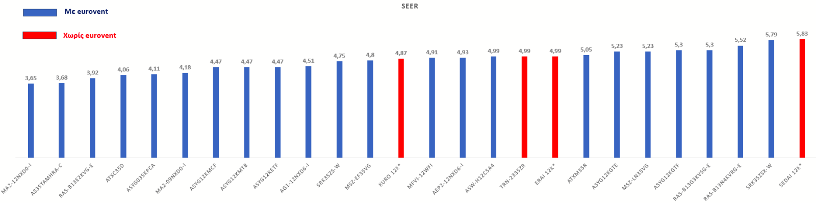

Όσον αφορά την περίπτωσή σου, το νούμερο που έβγαλες είναι μεγάλο. Μάλλον έχεις κάνει κάποιο λάθος στις απαντήσεις των ερωτημάτων.
Αν πάντως είναι αληθές, τότε όπως τα λες μου κάνει εντύπωση που ο ψυκτικός σου είπε 18άρι. Προσωπικά σε βλέπω για 24άρι.

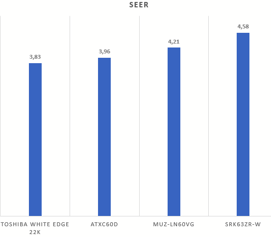

Με την ευκαιρία. έβαλα τα toyotomi που είπες στο διάγραμμα των ρεαλιστικών seer για κλίμα Αττικής (στοιχηματίζω ότι η Λαμία θα είναι αρκετά κοντά) στα 18άρια:
Αν τα νούμερα των toyotomi από τα pdesign ισχύουν (δεν έχουν eurovent), τότε όπως βλέπεις υπάρχουν σαφώς πιο αποδοτικά 18άρια για ψύξη.
Βάζω και τα 22άρια με το heavy 63 να ξεχωρίζει
image.png.a9cd9a2b621a2c799dff0c4c36db7220.png\
αλλά και τα 24άρια
Με τα παραπάνω νούμερα (με την επιφύλαξη της μη ύπαρξης eurovent για τα toyotomi όπως είπαμε), το erai 24000btus φαίνεται μια πολύ αξιόλογη πρόταση ειδικά με την πρόσφατη αύξηση της εγγύησης των toyotomi στα 10 χρόνια. Αλλιώς σε επώνυμο και πιστοποιημένο είναι τα midea easy pro, heavy 71 και asyg24kmte.

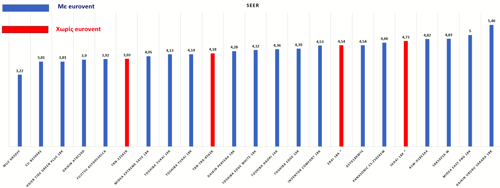

Έχει γίνει μέτρηση απωλειών με μηχανικό ξέρω ακριβώς τα btu. Απλά ρωτάω για τιμή κ αξιόπιστο.

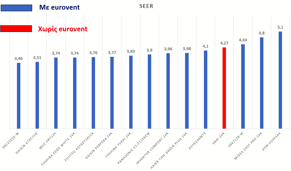

καλησπέρα
Μου έχουν προτείνει τα ακόλουθα 2 με τον εγκαταστάτη που μίλησα.
Mitsubishi Electric MSZ/MUZ HR71VF 24000 Btu
και
Inventor NEO N2UVI-24WFI/Ν2UVO-24 UVC 24000 Btu
Το δεύτερο εχει 10 χρόνια εγγύηση που είναι σημαντικό αλλά το πρώτο υπερτερεί στο seer(ονομαστικά γιατί το βλέπω στα διαγράμματα σας να σκοραρει σχετικά χαμηλά). Με ενδιαφέρει 100% ψύξη. Έχουμε καμιά γνώμη για τα δύο και μεταξύ τους και γενικά?300 ευρώ πάνω το mitsubishi και με τοποθέτηση συμπεριλαμβανομένης

Οκ. Τότε θα πήγαινα όσο πιο δεξιά στο διάγραμμα με τα 18άρια γίνεται πχ στο midea all easy pro.

Όπως βλέπεις και το λες και μόνος σου, το mitsubishi είναι όχι και τόσο αποδοτικό σε ψύξη αν και οι διαφορές είναι μικρές σε σχέση με τα υπόλοιπα 24άρια. Το NEO μοιάζει με χαμηλής σειράς φασόν midea. Θα το απέφευγα.
Ίσως να έβλεπες το inventor comfort.
