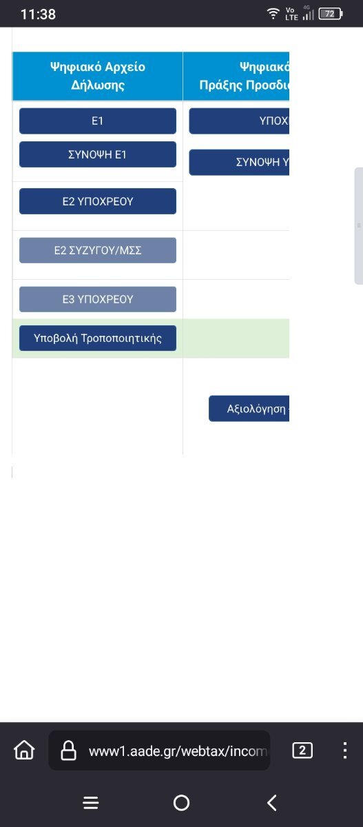

Στις 2/7/2024 στις 7:35 ΜΜ, maxsal1995 είπε
Ερώτηση αν γνωρίζει κάποιος. Έκανα οριστική υποβολή δήλωσης για φέτος αλλά είδα μετά ότι υπάρχει λάθος. Δεν μου έχει κάποια επιλογή για τροποποιητικη. Γνωρίζει κανείς κάτι σχετικό;
Στην στήλη 'ψηφιακό αρχείο δήλωσης', εκεί που είναι το Ε1, κάτω-κάτω εμένα μου βγάζει το μπλε κουμπί 'υποβολή τροποποιητικής'.
