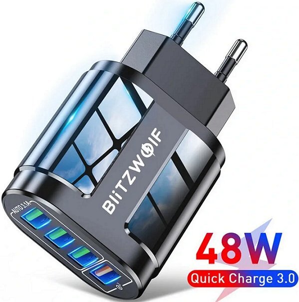

παραπλανητικη περιγραφη εως τα μπουνια, η θυρα μονη της θα επρεπε να αποδιδει 36w για να ειναι quick charge 3  αυτες θυρες στη καλυτερη εκδοση αποδιδουν 18w.
Quick Charge 3.0 36W

Ακριβως ιδιος οπτικα, υπαρχει εδω και καιρο στο αλι με καπου 2.5-2.80€. Σε διαφορετικες "μαρκες" οπως ειδατε ηδη. Τωρα, αν εγγυηθει (=τον εχει αγορασει και τεσταρει και περασε το τεστ) ο TS οτι του θεματος εχει πραγματικα καλυτερα τεχνικα χαρακτηριστικα απο τα φασον και οτι ειναι πραγματι QC3, τοτε μονο σκεφτειτε να τον αγορασετε.

Σε ποιες θύρες δίνει το output είναι πρώτη ερώτηση.
Μαθηματικά:
  • 5V x 3A = 15 Watt
  • 9V x 2A = 18 Watt
  • 12V x 1.5A = 18 Watt
Άθροισμα: 15 + 18 + 18 = 51 (που είναι το 48;  μήπως το ~ 15 x 3)
Στο διαφημιστικό λέει 48 Watt. Ποιο κάτω 35 έως 65 Watt
Συμπέρασμα. Κλασσική παραπλάνηση καταναλωτή. Σε κάθε προϊόν πρέπει να αναγράφεται ανά θύρα το Output και όχι γενικά και αόριστα. Εάν δεν βλέπουμε κάτι τέτοιο όπως φαίνεται στη φωτογραφία που ακολουθεί για ένα power bank, όπου φαίνονται ξεκάθαρα οι παροχές ισχύος για κάθε μια θύρα του ξεχωριστά π.χ. USB-C1, USB-C2, USB-A, μένουμε απλά μακριά....

Υπόθεση εργασίας
4 θύρες, η πιο δυνατή δίνει 18w και οι άλλες 3 30w, άρα όταν λειτουργεί η 18αρα οι υπόλοιπες πέφτουν στα 2Α 5V μέγιστο. Λογικό μου ακούγεται για την τιμή του.
33 λεπτά πριν, Doubt είπε
Υπόθεση εργασίας
Όπως το είπες. Υπόθεση εργασίας 😅. Μπορεί να είναι και έτσι. Αλλά προσωπικά δεν προβαίνω σε αγορές προϊόντων με υποθέσεις. Όοο για την τιμή, ότι πληρώνεις παίρνεις (και άρα θέλει προσοχή).

Εμένα ο bw-pl5 (τον είχα πάρει σε προσφορά που είχε ανέβει εδώ στο ~15ευρω ούτε που ξέρω πόσα χρόνια πριν) μια χαρά δουλεύει ακόμα με σχετικη "βαριά" χρήση(και οι 4 θύρες ταυτόχρονα)
Στον από πάνω που δίνει τα ίδια watt όντως δίνει 18watt στην quick charge 2.0 θύρα και από 10watt στην κάθε μία από τις υπολοιπες(μετρημένα αυτά που λέω).
Αυτόν δουλεύω καθημερινά σε ταξίδια+ τον παίρνω σε ταξίδια.
Όμως η αλήθεια είναι πως πλέον θα ήθελα παραπάνω watt στο quick charge.

Να πω κατι ασχετο σχετικο.
Σιγουρευτείτε πριν αναζητήσετε το πιο φθηνο/αυτο που βγαζει τα περισσοτερα αμπερ κτλ οτι αγοράζετε ενα προιον που τηρεί τουλαχιστον τις προδιαγραφες της ΕΕ,φερει σημανση CE κτλ.
Απο κινεζικο ταχυφορτιστη των 2,5-3 ευρω κόντεψα να πάρω φωτιά καθώς δεν ηταν φτιαγμενος για να σηκώνει το φορτίο που έλεγε με αποτέλεσμα να λιώσουν εσωτερικά τα καλώδια (βασικά δεν ηταν φτιαγμένος όυτε για να μπροεί να φορτίσει ένα κινητό),να πάρει φωτιά το πλαστικό και να καεί μέχρι και η πρίζα.Ευτυχώς έπεσε η ασφάλεια στον πίνακα ,αλλά η φωτιά θα μπορούσε να έχει κάψει το σπίτι.Δεν αξίζει απο ένα προιόν που κάνει ελάχιστα χρήματα να ρισκάρετε την ασφάλεια σας.
