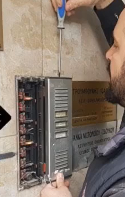

Οπως είπα δεν ειναι δυσκολο να ανοίξεις το πανελ της προσοψης ενος θυροτηλέφωνου. Συνηθως ειναι 2-4 βιδες. Εαν μικρο σωστο κατασβιδακι χρειαζεσαι.
Δεν περναει ρευμα τασης που μπορει να βλάψει κάποιον. Ειναι ασθενή ρεύματα αυτά του θυροτηλεφώνου. Μην ανησυχείτε.

Εμεις οπως και πολλοι άλλοι εχουν κατι τετοιο οπως παρακατω (κλασικη εργολαβικη επιλογη).
Το οποίο συνήθως ανοίγει με μια βίδα από πάνω (ή δυο βίδες, μια πανω και μια κάτω), καπως έτσι

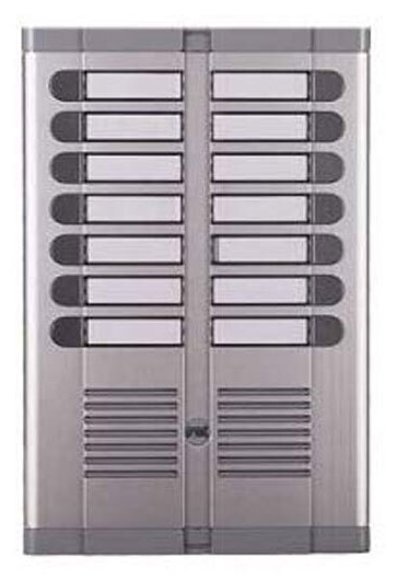

Καποιες πιο καινουργιες μπουτονιερες εχουν πιο ευκολη τοποθετηση των ετικετών για τα ονοματα. Πχ
https://sat-alarm.gr/shop/μπουτονιέρα-θυροτηλεφώνων-bitron-modular-classic/
Μάλλον ειναι αυτο ! Σχεδόν βέβαιο δηλαδή.

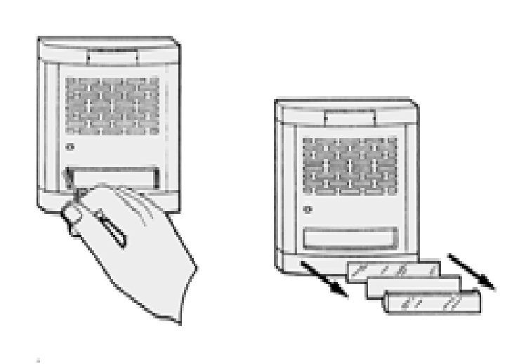

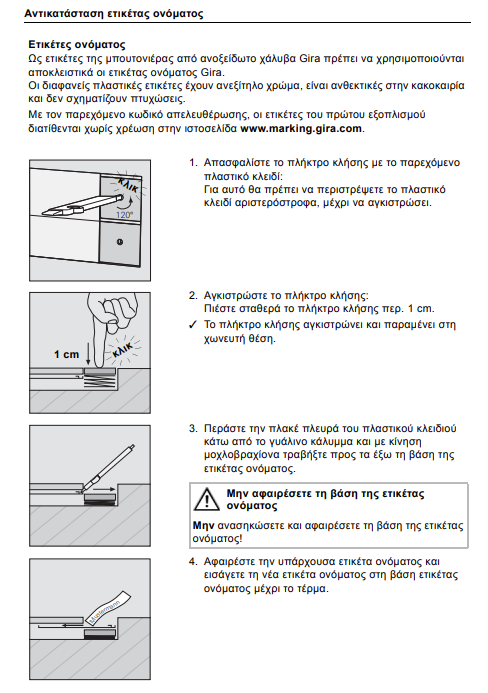

Microsoft Word - 175598.10 PSM EVOLUTION.doc (doorentrydirect.com)
Απ ότι καταλαβαίνω πρεπει να εχει καποιο μικρό εργαλειάκι με το οποίο ξεκουμπώνει το πλαστικο κάλυμα από τα κουμπιά για να αλλαξει το ταμπελάκι.
Λογικά ήταν μέσα στο κουτί της συσκευασίας και θα έπρεπε να σας εχει παραδοθεί.
Εαν όχι να το ζητήσετε από τον εγκαταστατη
Υποθέτω ότι ειναι καποιο μεταλλικο λαμάκι που πατάει το πλαστικό κάπου εκεί στην άκρη για να ξεκουμπώσει
