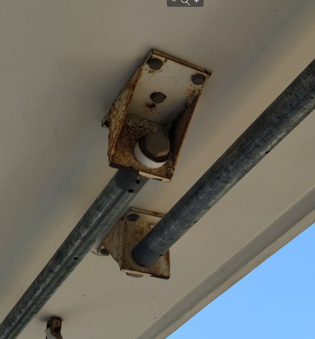

41ex Δημοσ. 20 Ιουλίου 2024 Δημοσ. 20 Ιουλίου 2024 Καλησπέρα, σχετικό με σκουριά και το δικό μου, πήγα το πανί της τέντας για ράψιμο, ο μηχανισμός είναι παλιός και σκουριαμένος, σκεφτομουν να τον βάψω με κάτι και να τον λαδώσω, καμιά ιδέα? θα προτιμούσα επειδή είναι ψηλά και θέλει σκάλα κάτι με ένα πέρασμα!
mezzanine Δημοσ. 20 Ιουλίου 2024 Δημοσ. 20 Ιουλίου 2024 35 λεπτά πριν, 41ex είπε Καλησπέρα, σχετικό με σκουριά και το δικό μου, πήγα το πανί της τέντας για ράψιμο, ο μηχανισμός είναι παλιός και σκουριαμένος, σκεφτομουν να τον βάψω με κάτι και να τον λαδώσω, καμιά ιδέα? θα προτιμούσα επειδή είναι ψηλά και θέλει σκάλα κάτι με ένα πέρασμα! Ψάξε να δεις αν υπάρχουν ίδια στηρίγματα σε γαλβάνιζε η έστω καινούργια. Διαφορετικα τρίψε ότι μπορείς με ένα γυαλόχαρτο και πέρασε το με κανενα ντουκοχρωμα που βαφει κατευθειαν πάνω σε σκουριά (hammerite). Απλώς να γνωρίζεις ότι όταν σαπίσει εντελώς μπορεί να γίνει σοβαρό ατύχημα. Όποτε θα πήγαινα με την πρώτη επιλογή.
hp8 Δημοσ. 20 Ιουλίου 2024 Δημοσ. 20 Ιουλίου 2024 3 ώρες πριν, 41ex είπε θα προτιμούσα επειδή είναι ψηλά και θέλει σκάλα κάτι με ένα πέρασμα! Κανονικά πρέπει να βγουν τρίψιμο καλά με συρματοβουρτσα και 2 χέρια HAMMERITE Δες εδώ μήπως έχει καινούργια Στο 05 αναφέρομαι
papoys1 Δημοσ. 20 Ιουλίου 2024 Δημοσ. 20 Ιουλίου 2024 4 ώρες πριν, 41ex είπε Καλησπέρα, σχετικό με σκουριά και το δικό μου, πήγα το πανί της τέντας για ράψιμο, ο μηχανισμός είναι παλιός και σκουριαμένος, σκεφτομουν να τον βάψω με κάτι και να τον λαδώσω, καμιά ιδέα? θα προτιμούσα επειδή είναι ψηλά και θέλει σκάλα κάτι με ένα πέρασμα! Συρματόβουρτσα κλασικη θα ελεγα εγώ βγάζεις οσες σκουριές μπορείς και επειδή για πινέλο είναι δύσκολο πάρε ενα σπρέυ λευκο για μεταλα 4-5 ευρώ στο leroy μονωσε με χαρτοταινία ρίχτου δυο χέρια και εισαι οκ
Ukforthemoment Δημοσ. 20 Ιουλίου 2024 Δημοσ. 20 Ιουλίου 2024 1 ώρα πριν, papoys1 είπε Συρματόβουρτσα κλασικη θα ελεγα εγώ βγάζεις οσες σκουριές μπορείς και επειδή για πινέλο είναι δύσκολο πάρε ενα σπρέυ λευκο για μεταλα 4-5 ευρώ στο leroy μονωσε με χαρτοταινία ρίχτου δυο χέρια και εισαι οκ ενα πέρασμα με σπραίη γαλβάνι πριν το περάσει με χρώμα;
