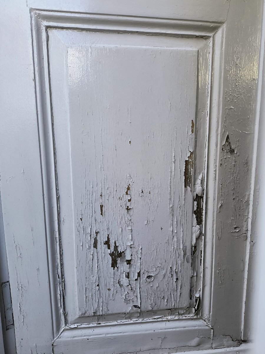

Τι μου προτείνετε για να επισκευάσω την μπαλκονόπορτα που έχει αρχίσει να ξεφλουδίζει;
50 λεπτά πριν, infini είπε
Κακό αρχικό βάψιμο...
φλόγιστρο, σπάτουλα και βγάζεις όλο το παλιό χρώμα, στοκάρισμα με σιδερόστοκο στις ενώσεις, τρίψιμο, αστάρωμα, τρίψιμο, βάψιμο...
αυτή είναι η διαδικασία

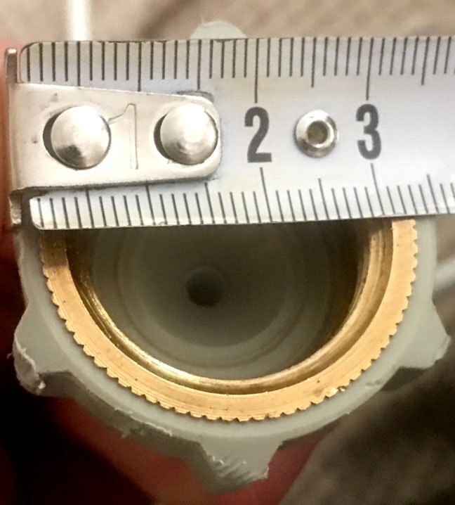

Πήγαινε σε ένα μαγαζί με υδραυλικά και πάρε ένα εξάρτημα 1/2 και ένα 3/4 και θα τα έχεις στο σπίτι να δοκιμάζεις κάθε φορά το εκάστοτε σπείρωμα και θα τα ταυτοποιείς έτσι

Το συγκεκριμένο ρακόρ είναι 1/2" ή 3/4" ?
3/4" χίλια τα εκατό..
Εσωτερικά μετράμε.

15 λεπτά πριν, andreas-d είπε
Εσωτερικά μετράμε.
Και μένα με το μάτι εμπειρικά για 3/4 μου φαίνεται.
Αλλά το θέμα είναι ότι δεν βγαίνει κανένα συμπέρασμα με τέτοια μέτρηση.
Εγώ αυτό που βλέπω στην φωτογραφία είναι ένα σπείρωμα 26 - 27 mm το οποίο θα ήταν πάνω από μία ίντσα και όχι 3/4 που είναι 19mm. Και όχι, δεν μετράμε εσωτερικά την τρύπα

Είναι για νερό με φίλτρο νερού ψυγείου. Μπαίνει σε γωνιακό διακόπτη αυτό το ρακόρ
Πάντα εσωτερικά και το εξω μέρος του σπειρώματος..
Εγώ βλέπω 27-5  περίπου κλέβει και 2 χιλιοστά το μέτρο στα πριτσινια..
Επεξ/σία από andreas-d
Το ονομαστικό μέγεθος ενός σπειρώματος είναι αυτό που μετράμε εξωτερικά στο αρσενικό:Measuring-Fittings-for-Thread-ID.jpg.c321fc0ad6b7e5685107e5595104dea7.jpg
Η τρύπα του εσωτερικού σπειρώματος δεν λέει κάτι εκτός αν κοιτάξεις σε ειδικούς πίνακες και βρεις σε ποιο αντιστοιχεί
