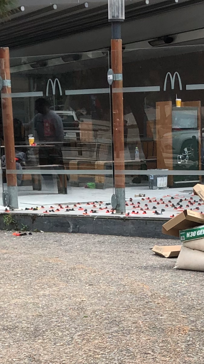

Ερωτηση για οποιον ξερει.
Πετυχα προχθες στα Μακντοναλντ στη Γλυφαδα περασμα πλακακι στον εξωτερικο χωρο.
Μεχρι τωρα ειχα δει την παραδοσιακη μπακαλικη μεθοδο που ή ο μαστορας απλα βαζει το πλακακι και προχωραει στο επομενο ή βαζει επανω αυτοσχεδιο βαρος.
Εδω ομως εβαζαν στις 4 πλευρες απο ενα μαυρο πλαστικο βυσμα με τρυπα στη μεση και μετα σε καθε τρυπα εχωνε κοκκινη σφηνα με χτυπημα ματσολας. Με αποτελεσμα να κρατανε οι σφηνες τα πλακακια κατω ασκωντας καθετη πιεση και ετσι αντιλαμβανομαι να βοηθαει να κολλησει καλυτερα.
Ξερει κανεις πως τα ζηταω ή/και που τα βρισκω (λχ LeRoy, εξειδικευμενα μαγαζια με υλικα κατασκευων κτλ).

Νομιζω ειναι για να βγουν ισια να μην εχει δόντι δεν ειναι οτι κρατάνε καλύτερα, πρακτικά και χειρότερα αν κανει βλακείες ο μάστορας. Γενικά έχει και μεγέθη. Δυσκολα να βρεις μάστορα να τα βάλει.
https://www.chromatologio.gr/index.php?route=product/product&product_id=3102

Αποστάτες - Αλφαδοποίησης πλακιδίων και σφήνες.
https://www.skroutz.gr/c/3346/alfadopoiisi-plakidion.html
Leroy ήταν σχετικά ακριβά όταν κοιτούσα εγώ, ωστόσο ψάξε...
Έχουν πάχη σαν τα σταυρουδάκια για το ανάλογο πάχος αρμού..
Η χρησιμότητά τους: να μην κάνουν δόντια (ανισότητες) τα πλακάκια μεταξύ τους και να μην χάνουν τη θέση τους (δένουν με τα υπόλοιπα κατά κάποιο τρόπο με την πίεση/τριβή) μέχρι να τραβήξει η κόλλα.
Υπάρχει και εργαλείο για να σπρώχνεις τις σφήνες, όχι απαραίτητο αλλά βοηθητικό για να μην πονέσεις τα δάχτυλα σου και να ασκείς μεγαλύτερη πίεση.
Θέλει προσοχή όταν στεγνώσει η κόλλα στο "σπάσιμο" τους ώστε να μη σου μείνουν μέσα πλαστικά και σε ταλαιπωρήσουν έπειτα με τους αρμούς.
Μήπως είναι αρκετά κοινός τρόπος πλέον; Εγώ που έβαλα πρόσφατα έτσι τα έβαλε και το έχω δει κι αλλού.

Και ενας γνωστός μου ανάγκασε το πλακά να τα βάλει αν και δεν έβαλε υγρομόνωση στη ντουζιέρα με πλακάκι.
Αν βρεις πιο νέο μάστορα ναι αλλά 50+ χρονών πιο δύσκολα πιστεύω.

Αρα ειναι αντι της τοποθετησης του κλασικου πλαστικου σταυρου αναμεσα στα πλακιδια?
Επισης υποθετω οτι αφου βαλω τον σταυρο και κολλησω τα πλακιδια, μετα πριν βαλω τον αρμοστοκο αναμεσα στο σταυρο τον βγαζω σωστα? Δεν "θαβεται" και δεν "επικαλυπτεται" απο τον αρμοστοκο.
12 hours ago, nickol-us said:

Αυτο θα ρωταγα για την αφαιρεση τους.
Μετα πως τα σπας ωστε να μην μεινουν δοντια πλαστικα να εξεχουν και δεν μπορεις να κανεις αρμοστοκο?
Αυτος δεν ειχε εργαλειο κοπαναγε τις σφηνες στη θεση τους με ματσολα 😁

Εχουν καταργησει δηλαδη τα πλαστικα σταυρουδακια και χρησιμοποιουν πλεον αυτα?
