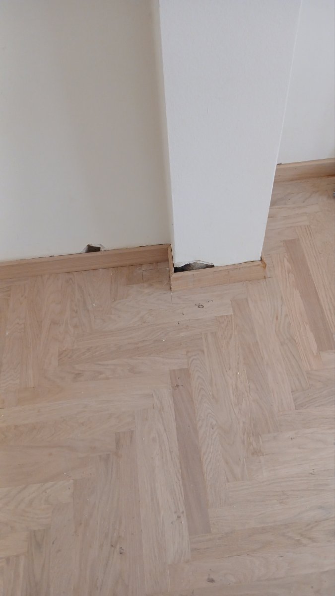

Θελω να βαψω τον τοιχο και εχει μια αρκετα μεγαλη και βαθια τρυπα, και δεν ξερω τι να χρησιμοποιήσω.
Ποια η διαφορα τους?
Να γεμίσεις την τρυπά με κομμάτια από τούβλο η πέτρες οσο το δυνατόν περισσότερο όχι όμως να προεξέχει
μετα βάζεις στόκο και ετοιμάζεις την επιφάνια για αστάρωμα και βάψιμο

Ευχαριστω για την απαντηση.
Γιατι στοκος και οχι σοβας? Αυτο με μπερδευει και θελω να καταλαβω την διαφορα τους.

εξαρταται απο το μεγεθος του προβληματος.ο στοκος καλυπτει μικρες ανωμαλιες,υπαρχουν και στοκοι που καλυπτουν μεγαλυτερες ανωμαλιες.Αν ομως εχεις μια μεγαλη τρυπα θα την γεμισεις με διαφορα υλικα τουβλα,λασπη,σοβα και αφου κλεισει η τρυπα θα ομαλοποιηθει η επιφανεια με στοκο

Αυτες ειναι οι τρυπες που θελω να γεμισω.
Αρα απ'οτι καταλαβα σοβας ειναι για μεγαλυτερες τρυπες, δηλαδη πριν τον στοκο. Μετα στοκος απο πανω και μετα ασταρωμα και βαψιμο?
Αν είναι καμία μεγάλη τρύπα που σου άφησαν από κλιματιστικό αφού τη γεμίσεις με τούβλο πέτρες ή φελιζόλ χρησιμοποίησε Durostick d-66. Στην περιγραφή αναφέρεται σαν επισκευαστικός στόκος αλλά όταν στεγνώσει γίνεται μασιφ και μπορείς να τρυπήσεις και να στερεώσεις ξανά χωρίς να παίρνει χαμπάρι. Την επόμενη μπορείς να το τρίψεις και αν είσαι τόσο ψυχαναγκαστικος να στοκαρεις για να το κάνεις εντελώς φλατ αν και με σκέτο τρίψιμο βάφεις κατευθείαν

Κολώνα του σπιτιού έχει χαλάσει έτσι?
Εγώ επειδή την βλέπω βαθιά θα έβαζα τσιμεντάκι πρώτα να παει μεσα, μετά μολις στεγνώσει λίγο έτοιμο σοβά τρίψιμο με γυαλόχαρτο και αν χρειαζόταν στόκο για το καλύτερο οπτικό αποτέλεσμα

Ναι οταν εβγαλαν τα παλαια σοβατεπι εγινε αυτο.
Αρα τσιμεντο? Και μεσα πρεπει να βαλω και κομματια τουβλα? Η μονο τσιμεντο?
εγω θα το γεμιζα με κατι τετοιο https://www.skroutz.gr/s/26540389/Durostick-Sovas-Episkeyastiko-Polymeriko-Inoplismeno-Tsimentokoniama-25kg-KOFI25-25kg.html και μετα στοκο
