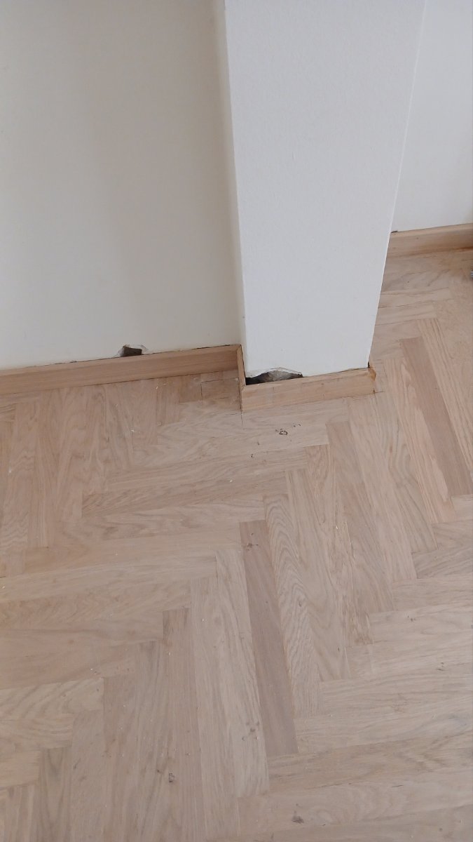

Θελω να βαψω τον τοιχο και εχει μια αρκετα μεγαλη και βαθια τρυπα, και δεν ξερω τι να χρησιμοποιήσω.
Ποια η διαφορα τους?
ετοιμο σοβα με κομματια απο πετραδακια ή τουβλα για αρχη και μετα στοκο. ο στοκος αν ειναι πιο παχης απο 0,5 cm θα σου κανει κρακελαρισματα. ή αφροστοκος απευθειας. αυτος εχει ογκο.
Επεξ/σία από dnote
  • Thanks 2
5 ώρες πριν, barsik είπε
Αυτες ειναι οι τρυπες που θελω να γεμισω.
Αρα απ'οτι καταλαβα σοβας ειναι για μεγαλυτερες τρυπες, δηλαδη πριν τον στοκο. Μετα στοκος απο πανω και μετα ασταρωμα και βαψιμο?
Sorry αλλά η λογική λέει, βγάζεις σοβατεπί επισκευάζεις τον τοίχο, βάζεις σοβατεπί. Ποιος στην έκανε τη δουλειά;
4 ώρες πριν, barsik είπε
Ναι οταν εβγαλαν τα παλαια σοβατεπι εγινε αυτο.

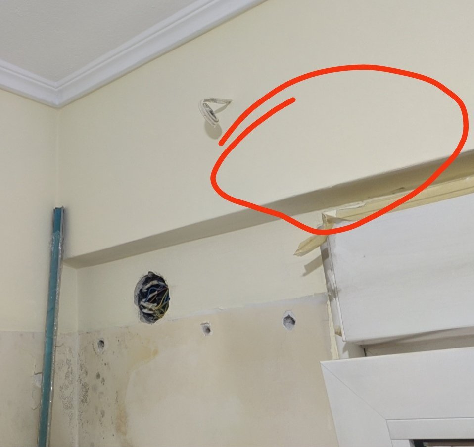

Μιας και δεν κατέχω πολλά από μπετά, στο δοκάρι που έχω κυκλομενο μπορώ να τρυπισω για να κρεμασω κάτι;
Θέλω να βάλω ένα στορι στο παράθυρο και δεν ξέρω που να το στερέωσω
Επεξ/σία από 1988panos2171

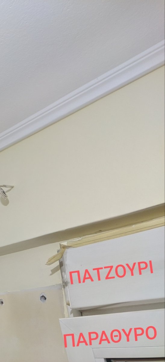

8 λεπτά πριν, 1988panos2171 είπε
Και πως θα φτάσει μέχρι πίσω στον τοίχο; Πάνω ακριβώς από το παράθυρο είναι το κουτί του πατζουριου
Εννοεί μια τρύπα σε κάθε πλευρά του κουτιού για το ρολό.
(όχι όμως στο ύψος που είναι το ηλεκτρολογικό κουτί, καλού κακού)
Ήδη υπάρχει μια τρύπα βασικά, η δεξιότερη από τις τρεις.
12 λεπτά πριν, 1988panos2171 είπε
Βάζω μια φωτό μόνο με το παράθυρο για να είναι πιο ξεκάθαρο. Ο τοίχος με τις τρύπες αριστερά δεν έχει καμία σχέση
Αυτό που σου λένε είναι να τρυπήσεις κάπου κάτω από το δοκάρι, εκεί που τελειώνει η ταινία σχετικά.
Και το στορι να είναι λίγο μεγαλύτερο από το πλάτος του παραθύρου

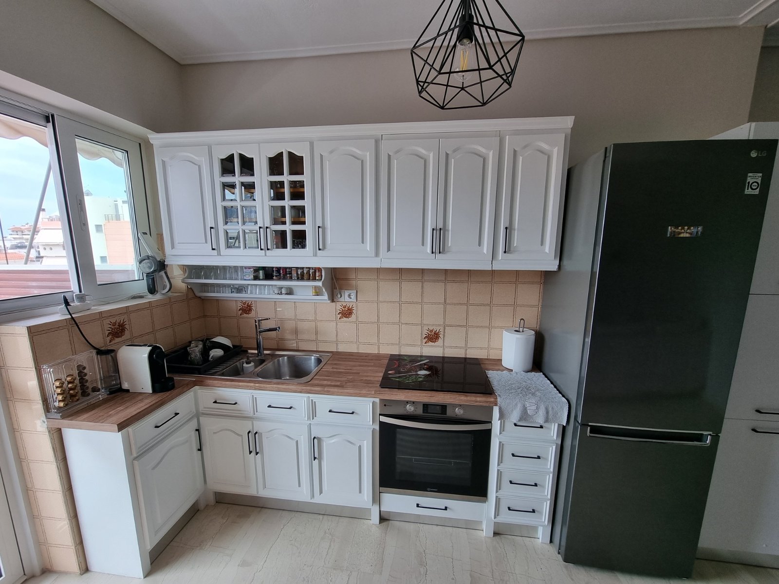

Στις 9/4/2025 στις 12:50 ΜΜ, stel106 είπε
Καλημέρα σας εχει βαψει κανεις καποιο επιπλο με ριπολινη κλπ? Η θα γινει χειροτερο πιστευετε?
Έχω βάψει τα ντουλάπια της κουζίνας. Είναι ξύλινα, ήταν τα κλασικά καφέ ντουλάπια με λούστρο. Τα έβαψα λευκά, άλλαξα πάγκο και χερούλια και το αποτέλεσμα είναι πολύ καλό, φαίνονται σαν καινούρια.
Έτριψα (ελαφρώς) όλες τις επιφάνειες με γυαλόχαρτο. Μετά πέρασα ένα χέρι αστάρι:
Vechro Smaltolux Master Primer Eco Οικολογικό Ακρυλικό Αστάρι Πολλαπλών Χρήσεων Λευκό Κατάλληλο για Πλαστικό - PVC / Αλουμίνιο / Ξύλο 0.75lt | Skroutz.gr
Αφού στεγνώσει τρίβεις πάλι ελαφρά. Στη συνέχεια έβαψα με αυτό:
Vechro Ακρυλικό Ριπολίνη Οικολογική Νερού Smaltolux Hydro Eco 0.75lt Λευκό Σατινέ | Skroutz.gr
Πήρα και πιστόλι βαφής (κάποιο της Einhell - δεν θυμάμαι ποιο), επειδή οι πόρτες ήταν με σχέδιο και το πινέλο άφηνε γραμμές. Τις επίπεδες επιφάνειες τις έκανα με ρολό, γενικά το χρώμα που χρησιμοποίησα απλώνει πολύ καλά. Για πλήρη κάλυψη πέρασα 3 χέρια, τα 2 που αναφέρουν οι οδηγίες δεν επαρκούσαν στη δική μου περίπτωση.
Γενικά πολύ ικανοποιημένος με το αποτέλεσμα.
PS: Πρέπει να αλλάξω και τα πλακάκια 😁
  • Like 10

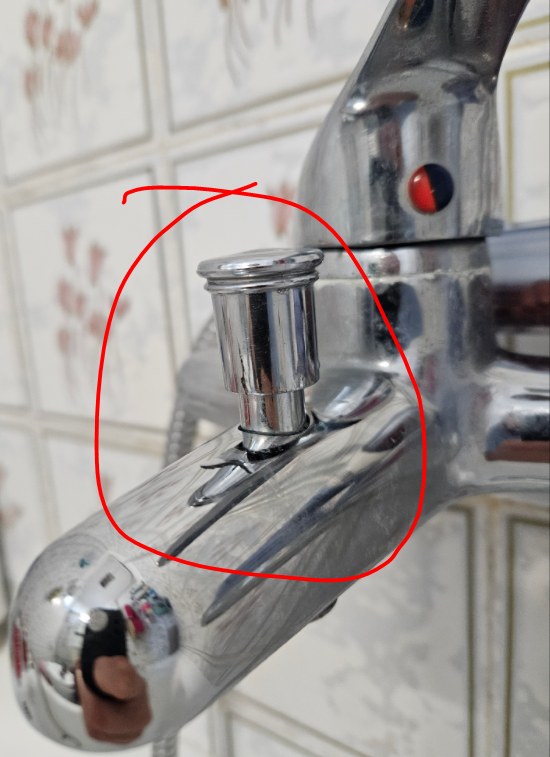

Έχω την ακόλουθη βρύση. Έχει ξεκινήσει κ ανεβαίνει με τεράστια δυσκολία ο διακόπτης που εναλλάσσει βρύση με ντους.
Τι μπορώ να κάνω? Πως βγαίνει? Υπάρχουν ανταλλακτικά του μηχανισμού?
βάζω κ μια φωτό απο την κάτω μεριά.
2 ώρες πριν, sphinxgr είπε
Εδω σε έχω. Ειχα παρόμοιο πρόβλημα μου εξήγησε υδραυλικός το έλυσα και ανέβασα βιντεάκι μήπως βοηθήσω και καποιον άλλο. Μάλλον  βοήθησε αρκετούς. Δες και μάλλον έχεις το ίδιο πρόβλημα.😜
https://www.youtube.com/watch?v=-xEdNEGTsbU&t=50s
  • Thanks 2
10 ώρες πριν, vdanasto είπε
εκανες πολυ ωραια δουλεια πραγματικα
ευχαριστω και για ολη την βοηθειαα !!θα το παλεψω
