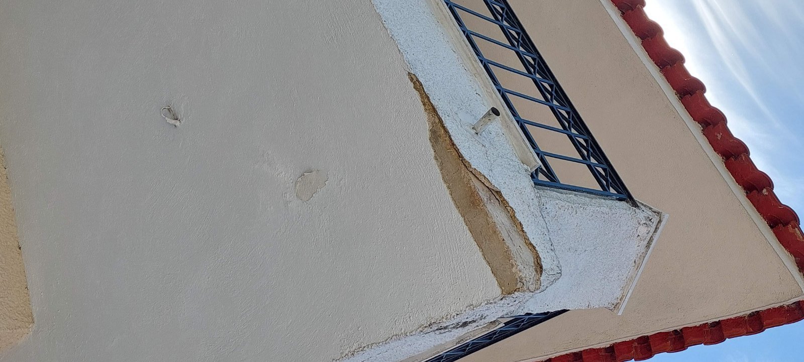

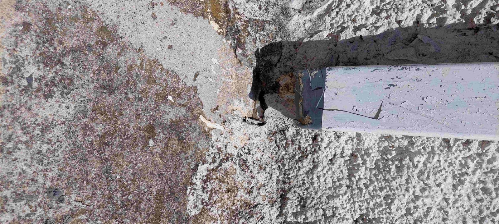

Πήγαμε πατρικό για το Πάσχα και βγήκαν δουλειές. Μπορώ να χρησιμοποιήσω το ίδιο υλικό για όλα τα μερεμέτια(και ποιο) για να να τα συμμαζέψω χωρίς πολλές προσδοκίες. Προφανώς θα αλλάξω και την υδροροή.

Καλημέρα.
Αυτο που φαίνεται στην φωτο δεν ειναι τιποτα, ολος ο σοβας στις μετώπες εχει ξεκολλήσει, αν βαλεις ενα πχ καταβιδι στο υπολοιπο και το σκαλισει θα φυγει, εχει πολυ δουλειά θελεις μάστορα
Επειδή δεν υπάρχουν τα χρήματα για μάστορα είναι καλύτερα να το αφήσω έτσι ή να κάνω κάτι πρόχειρο; Για την άλλη κατάσταση;
2 λεπτά πριν, peragialos είπε
Σαν τι πρόχειρο δηλαδη, δεν ξερω.
Αν το αφησεις ετσι μπορει να κρατησει εκει και 20 χρόνια αλλα μπορεί και αυριο να πεσει ο σοβάς σε κανένα κεφάλι.
Σε αυτες τις επισκευές βεβαια αυτα πανε στις δαπάνες κοινόχρηστων.
Να χρησιμοποιήσω κάτι σαν αυτό ή αυτό για να το συμμαζέψω μέχρι να το αναλάβει κάποιος μάστορας.
