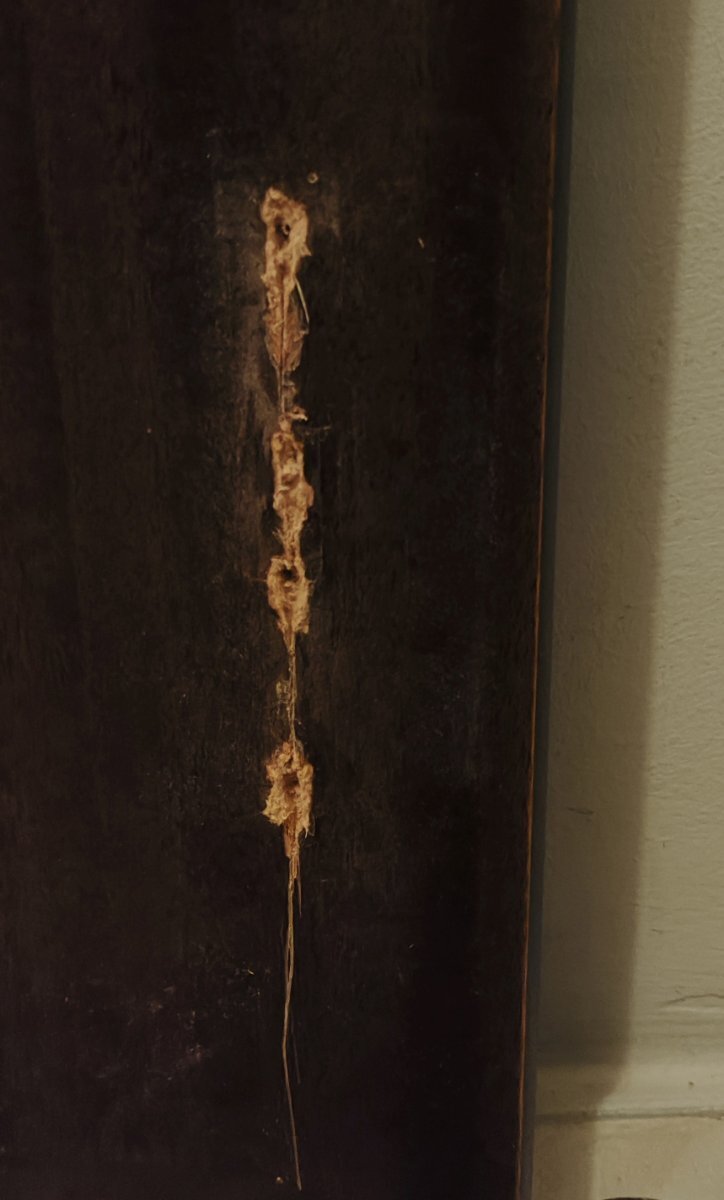

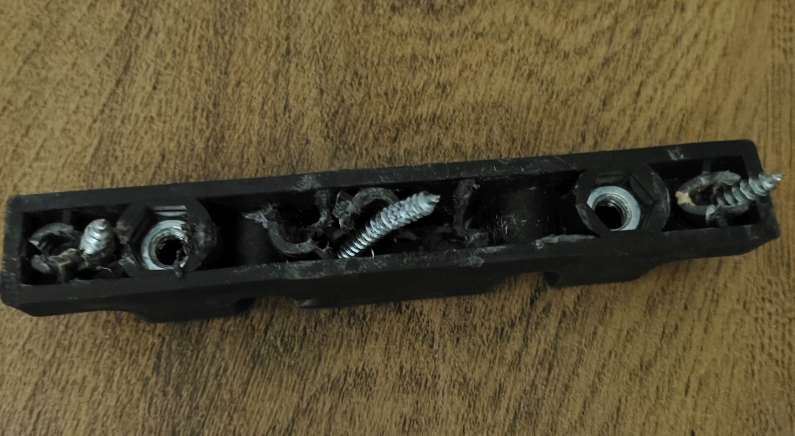

Έσπασε το φεράμι στο κρεβάτι (το πλαστικό που κρατάει το προσκέφαλο με το πλαϊνό ξύλο), εάν αγοράσω το ίδιο θα μπει στις τρύπες που ήταν ή πρέπει να κοιτάξω άλλη λύση γιατί οι τρύπες πλέον δεν κρατάνε τις βίδες;
1 ώρα πριν, Fan είπε
Το ξύλο είναι οκ η έχει ανοίξει
1 παίρνεις βίδες σύνδεσης επίπλων  και κάνεις διαμπερή τρύπα
2 μεγαλύτερη τρύπα Καβιλια με ξυλόκολλα και τοποθέτηση του
ουπα ξύλου με σπείρωμα
4 Ήρεμα
Επεξ/σία από hp8
9 ώρες πριν, Fan είπε
Δυστυχώς μοριοσανίδα (κοινώς νοβοπάν) και όπως φαίνεται εχει διαλυθεί. Φυσικά δεν πρόκειται να κρατήσει βίδες και δεν επισκευάζεται διότι έχει ξεχαρβαλωθεί εκεί που έπιαναν οι βίδες. Δες αν μπορείς να βάλεις το πλαστικό σε κάποιο άλλο σημείο.

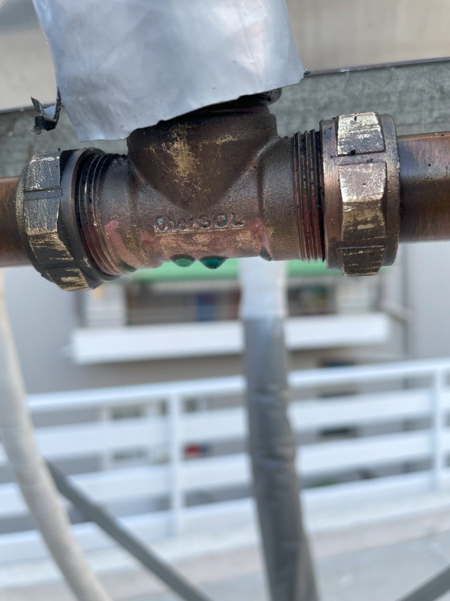

Καλημερα σε ολους. Αλλο προβλημα προεκυψε τωρα... Παρακαλω πολυ την βοηθεια σας προτου φωναξω τεχνικο. Εχω τον Classic Inox 160 λιτρα 2 συλλεκτες 6ετιας. Δυστυχως εδω και ενα μηνα βλεπω συνεχεια σταγονες να βγαινουν και να πεφτουν στην ταρατσα απο το ΤΑΦ το επανω του κλειστου κυκλωματος, Το εσφιξα αρκετες φορες σε σημειο που δεν παει αλλο, και αλλαξα και την βαλβιδα των 2,5 bar μηπως ηταν κολλημενη και ανεβαζε πολυ πιεση. Ομως συνεχιζει οπως θα δειτε στην φωτο. Τι ακριβως συμβαινει?? Πρεπει να αλλαχτει το ΤΑΦ? Αν ναι τοτε γινεται χωρις να μετακινηθουν οι συλλεκτες, δηλαδη να απομακρυνθουν για να περασει το ΤΑΦ. Εννοω μπαινει το νεο ΤΑΦ ετσι οπως ειναι τωρα? Ευχαριστω Πολυ.
2 ώρες πριν, van62 είπε
Το εσφιξα αρκετες φορες σε σημειο που δεν παει αλλο,  Ομως συνεχιζει οπως θα δειτε στην φωτο. Τι ακριβως συμβαινει?? Π
Αν έχεις και τους 2 συλλέκτες σε λειτουργεία σκεπάζεις τον ένα Το ταφ αλλάζει   Βαλε ενα βελος εκει που χανει Γιατι αν χανει εκει στην μονωση πρεπει βαλεις φωτο που να διχνει το ρακορ με την σωληνα
