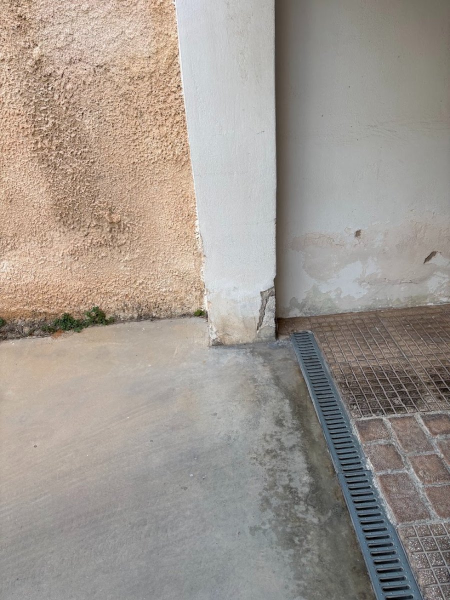

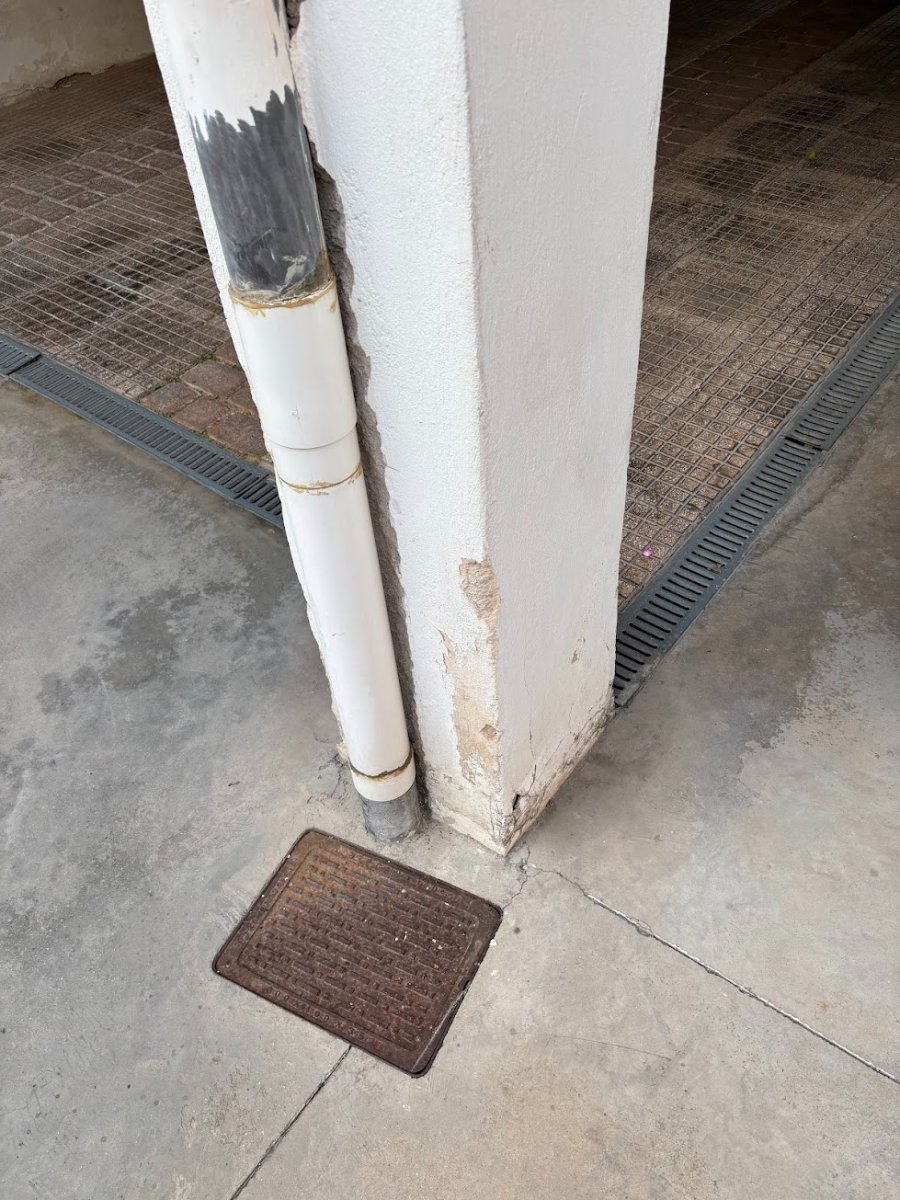

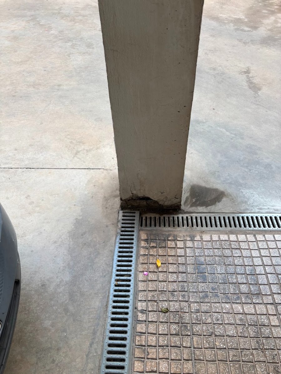

48 λεπτά πριν, kotsoz είπε
στην πίσω μεριά της πολυκατοικίας υπάρχει ακάληπτος χώρος με θέσεις parking.
Δύο κολώνες του κτιρίου είναι ορατές και έχουν περίεργες "ρογμές".
Η ερώτησεις μου είναι 2.
 1. σας φαίνονται άξιες για να ασχοληθώ περαιτέρω ? και αν ναι
 2. Ποια είναι η διαδικασία και με σε τι επαγγελματία πρέπει να απευθυνθώ ? πχ μηχανικό ή αρχιτέκτονα ?
Αν ήταν μόνο δικό μου θέμα θα είχα ήδη ασχοληθεί αλλά επειδή είναι πολυκατοικία με ένοικους μόνο γέρους εκτός απο εμάς, θα τσινήσουν όλοι μόλις προτείνω να το ψάξουμε γιαυτό είπα να πάρω μια πρώτη ιδέα εδώ.
εγω θεωρώ υπάρχει θέμα. Όχι σοβαρό τώρα, αλλά έχει ξεκινήσει να γίνεται σοβαρό.
Αρχικά είναι παντελώς λάθος να μαζέυονται νερα σε κολώνες. Αυξάνεται έτσι η υγρασία και αρχίζει να σκουριάζει ο οπλισμός. Οξείδωση δηλαδη. Μόλις οξειδώνεται, αρχίζει κ σπάει το τσιμέντο.
Η διάγνωση πως ξεκινάει? Με σφυράκι. Βαράς και αν είναι κούφιο ξεκινά να υπάρχει θέμα. Στη συνέχεια βγάζεις ότι σαθρό υπάρχει κ ενδεχομένως να φτάσεις σε οπλισμό. Εκεί βλέπεις σε τι κατάσταση ειναι. Αν έχει μειωθεί το μέγεθος του...ξεκινάτε να κλαίτε ομαδικώς στην πολυκατοικία γιατί οι επισκευές ξεκινούν απο χιλιάδες ευρώ /  κολώνα....
Οπότε για αρχή ξεκινάμε με σφυράκι....
*θα έλεγα ότι έχει φύγει σοβάς, αλλά οι φωτό δεν ειναι κατατοπιστικές. Στην πρώτη ας πούμε, νομίζω ότι βλέπω κ σίδερα.
** Αν θέλει ο @mechpanos να με διορθώσει αν λέω κάτι που δεν ισχύει.

4 ώρες πριν, kotsoz είπε
Δεν βλεπω τιποτα περιεργο στις κολωνες εκτος της τελευταίας φωτο, βαλε ενα κατσαβιδι εκει στην ρωγμή και ριξε οτι πεφτει αν φανουν τα σιδερα θελει επισκευη, αν οχι λιγο τσιμεντακι και εισαι οκ
Μεχρι να χαλάσει μπορεί να μη ζούμε. Υπάρχουν τρόποι επισκευής αλλα δε πρόκειται να ασχοληθει μηχανικός με τετοια πραγματα. Γενικά στη πιάτσα θα σου βάζαν λιγη κολλα πλακιδών και μίνιο και θα ηταν οκ για καμποσο καιρό.

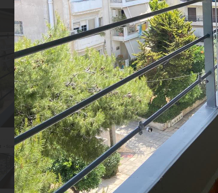

On 22/04/2025 at 11:01, popopo said:
Σκέφτομαι να βάλω κάλυψη plexiglass στα κάγκελα του μπαλκονιού τα οποία έχουν παρόμοιο σχέδιο με την παρακάτω φωτογραφία (οριζόντιοι σωλήνες).
Πως μπορώ να ψάξω τα στηρίγματα αυτά που φαίνονται στην κατασκευή της φωτογραφίας;
Έχετε κάποια άλλη ιδέα για τη στήριξη των φύλλων plexiglass;
Την κάλυψη τη θέλω για προστασία από αέρα. Αρκούν τα 3mm πάχους;
Κατόπιν επεξεργασίας των σχολίων, σκέφτηκα και τη λύση τοποθέτησης καφασωτού, τύπου privacy, κάπως έτσι (με διαστάσεις μικρότερες, να καλύπτει το κάγκελο μόνο).
Έχει κανείς εμπειρία από χρήση παρόμοιου; Μειώνει τον άνεμο;

54 λεπτά πριν, popopo είπε
1. Μπορεί να μην επιτρέπεται λόγω μπαλκονιού σε πολυκατοικία, ομοιομορφία, κανονισμός κλπ.
2. Θα μειώσει τον άνεμο που περνάει αλλά ίσως να έχεις ανεπιθύμητο ήχο, κάτι σαν σφύριγμα ας πούμε.
Αν το μπαλκόνι έχει πλαϊνά και δεν είναι περιμετρικό, δοκίμασε να κλείσεις τα πλαϊνά πρώτα.
Τα πλαϊνά τα έχω κλείσει με τέντα - ζελατίνα. Εμπρός έχω επίσης τέντα κλασσική αλλά το χειμώνα μπαίνει πολύς αέρας από όλη την επιφάνεια των κάγκελων με αποτέλεσμα να γίνεται χάος όλο το μπαλκόνι.
Ευχαριστώ πολύ για την απάντηση
φαίνονται σιδερά δυστυχώς όποτε θα χρειαστεί επισκευή ότι κ αν σημαίνει αυτό.
ξερεις αν πρέπει να μιλήσω με αρχιτέκτονα ή μηχανικό ?
