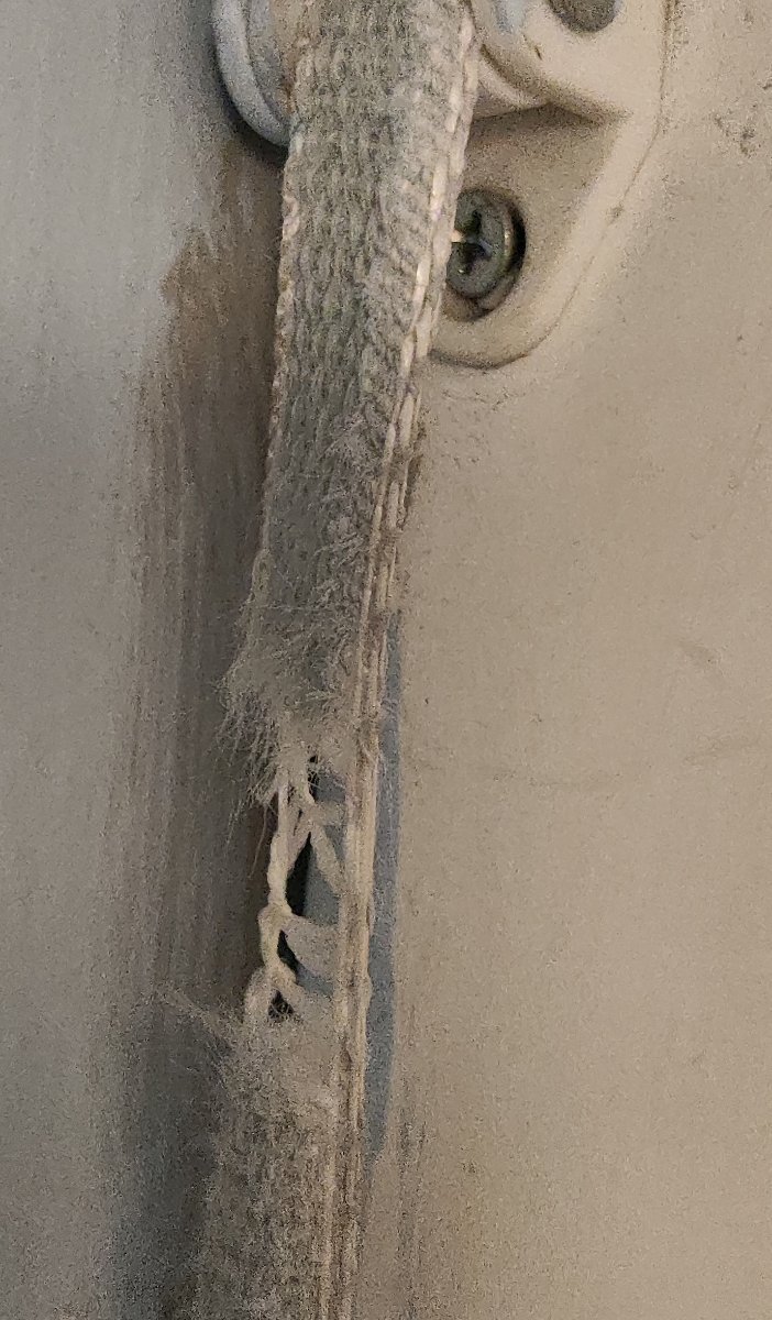

Σχεδόν μου κόπηκε το λουρί από το παντζούρι. Υπάρχει τρόπος να κάνω κάτι να το σώσω και να μη χρειαστεί να το αλλάξω για να γλιτώσω την ταλαιπωρία;
Τις άλλες δύο φορές μου πήρε σχεδόν τρεις ώρες να βάλω καινούριο ρολό.

18 ώρες πριν, Fan είπε
Αν το χειρίζεσαι μόνο εσύ ή είναι όλοι προσεκτικοί ίσως αν βάλεις μια δυνατή ταινία (αυτή που μοιάζει σαν ύφασμα, έχει ίνες) στο σημείο και δεν το πιάνεις από εκεί να σου κρατήσει κάποιο διάστημα.
Ίσως επίσης και κάποιο κομμάτι ιμάντα αν μπορούσες να κολλήσεις εκεί, υπάρχουν κόλλες για υφάσματα ή με βενζινόκολλα.
Αλλά θέλει προσοχή στη χρήση.

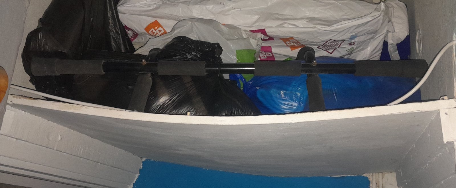

Θέλω να αντικαταστήσω αυτή το ξύλινο ραφι με μεταλλικο. Καμία ιδέα;
Φαντάζομαι θα πρέπει να γίνει ειδική κατασκευή, μιας και δεν βρήκα κάτι παρόμοιο στο ίντερνετ
Επεξ/σία από elmario
  • Έγινε αλλαγή τίτλου σε Μεταλλικό ραφι
Άμα θες να αντέχει περισσότερο βάρος χωρίς να λυγίζει τόσο και να φοβάσαι ότι θα σπάσει, τότε βάζεις πάλι ξύλο αλλά πιο χοντρό.
Μπορείς βέβαια να ενισχύσεις το υπάρχων με κάποιο νεύρο από κάτω.
Άμα δεν έχεις αποθηκευμένα πράγματα που είναι αξίας και εύθραυστα ή που δεν μπορούν να προκαλέσουν ζημιά άμα πέσουν από κάτω, τότε άστο έτσι όπως είναι. Πιθανότατα θα είναι εντάξει
