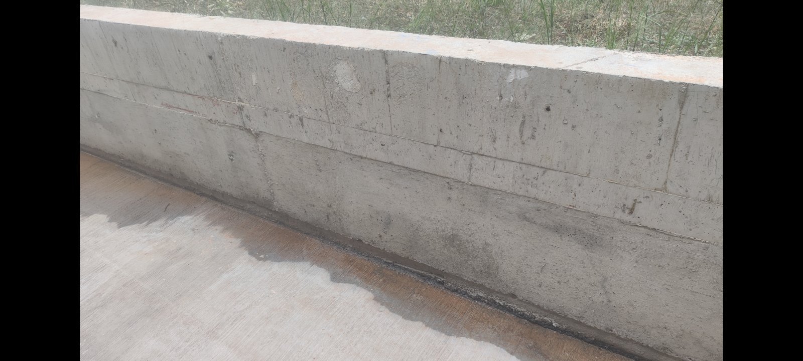

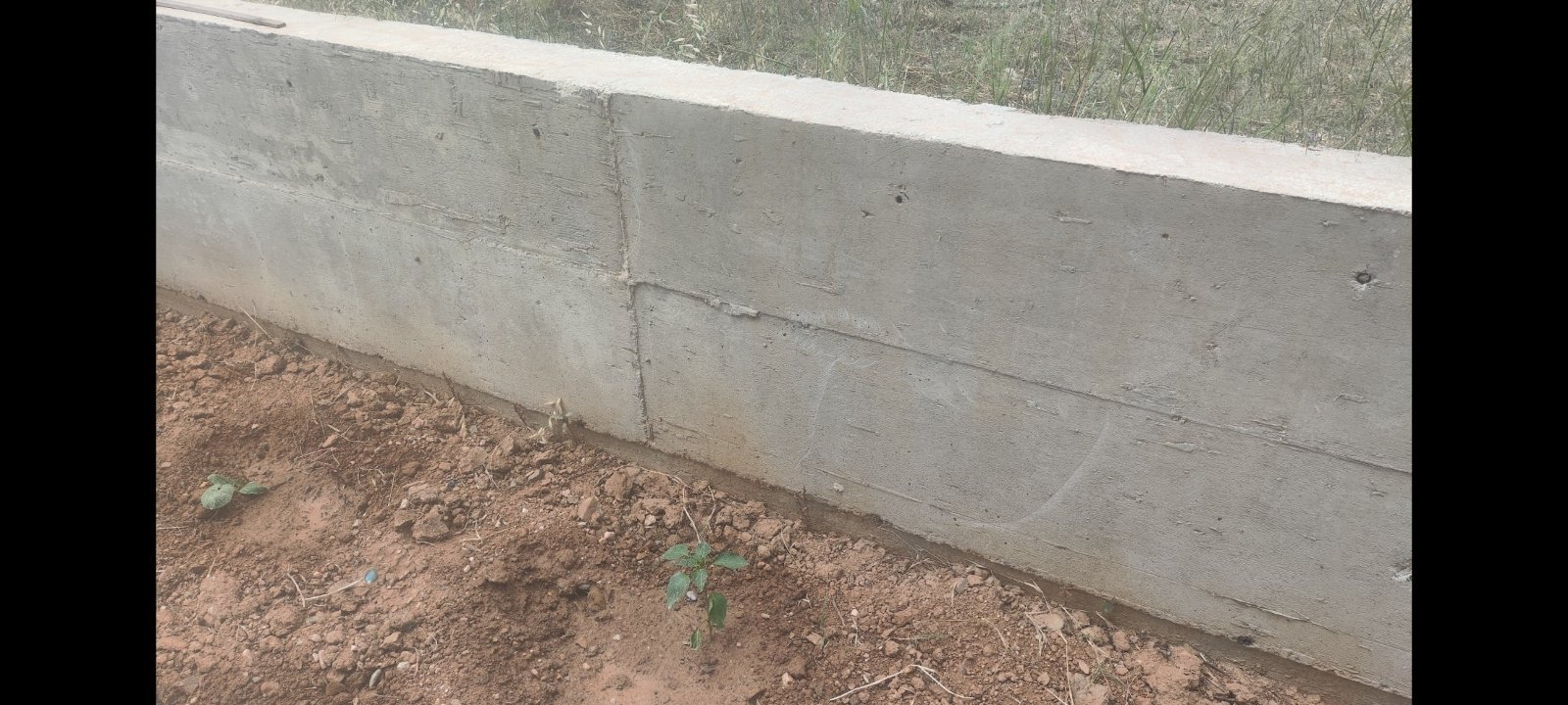

Εχω αυτον τον μαντροτοιχο που ειναι αρκετά μέτρα, περιπου 70. Το εχω τρίψει με τροχακι ειναι ακομα ψιλοχαλια,  τι θα μπορούσα να του κάνω;  να βαψω απευθείας με τσιμεντοχρωμα;  κολλα διχτυ; σοβα; επισσης την πάνω επιφάνεια με τι μπορει να ισιωθει για να μπει βάση για περιφραξη
  • Απαντ. 2,2k
1 ώρα πριν, aGka8l είπε
Πεταχτό στο πλάι ή χτίσε πέτρα / τουβλακια. Απο πάνω δεν θέλει κάτι. Αν θες να ειναι όμορφο, μαρμαρο.

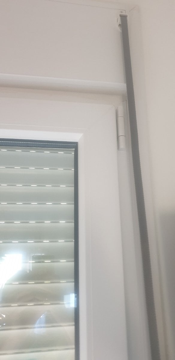

Ξέρει κανείς αν και πως ρυθμίζεται η μπαλκονόπορτα της φωτογραφίας έστω να μαζέψει λίγο προς τα δεξία και να μη βρίσκει το ένα φύλλο με το άλλο;
Έχει τζόγο και αν την πιέσω την ώρα που την κλείνω δεν βρίσκει αλλά θα ήθελα να μείνει σταθερά στη σωστή θέση.
34 λεπτά πριν, zio10 είπε
λασκάρισε την - σπρωχτην  προς την κάσα και ξανασφίξε  Πρόσεξε όταν την λασκάρεις να μην κάνει κίνηση προς τα αριστερα
16 λεπτά πριν, hp8 είπε
Ευχαριστώ πολύ, θα το δοκιμάσω και θα ενημερώσω!

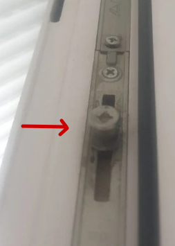

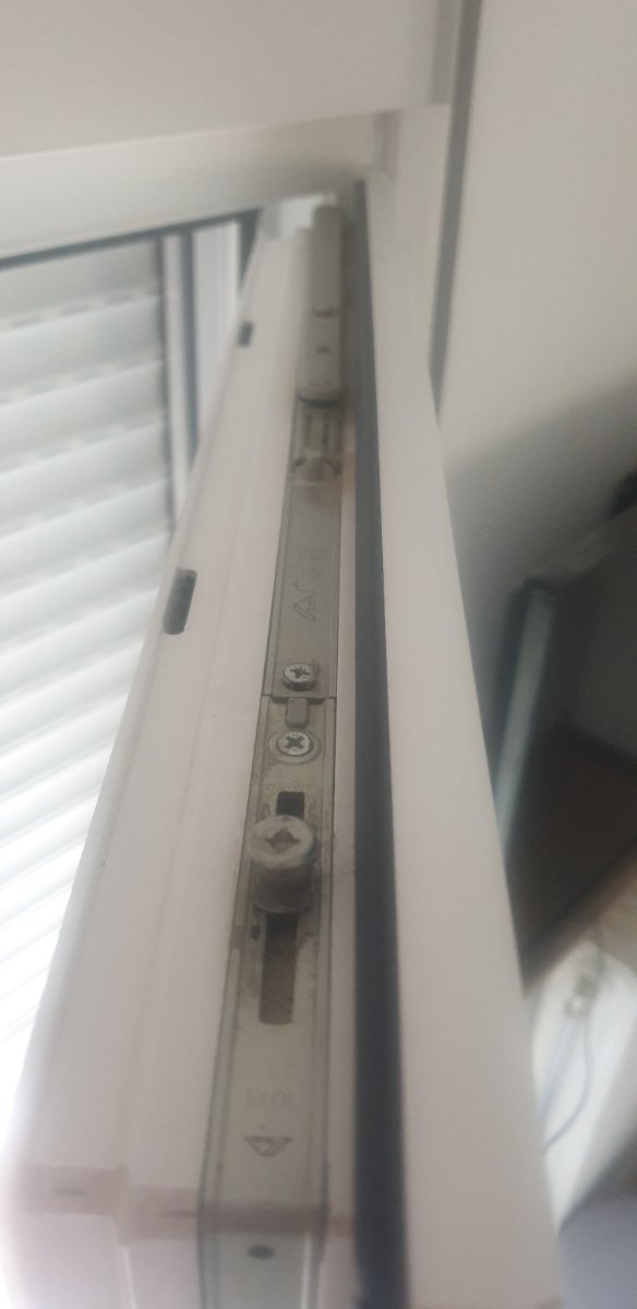

Δεν φαίνεται να λασκάρει, γυρίζει αλλά δε μοιάζει με βίδα. Είναι αυτό που κινείται με την κίνηση που κάνει το πόμολο για να ασφαλίσει ή να ελευθερώσει την πόρτα.
3 λεπτά πριν, zio10 είπε
Αυτή η βιδα στην φωτογραφία είναι για να ρυθμίζει την σύσφιξη του παραθύρου στο πλαίσιο, μόνο εάν περνάει αέρας η έχουν πέσει τα λάστιχα το ρεγουλαρουμε..
