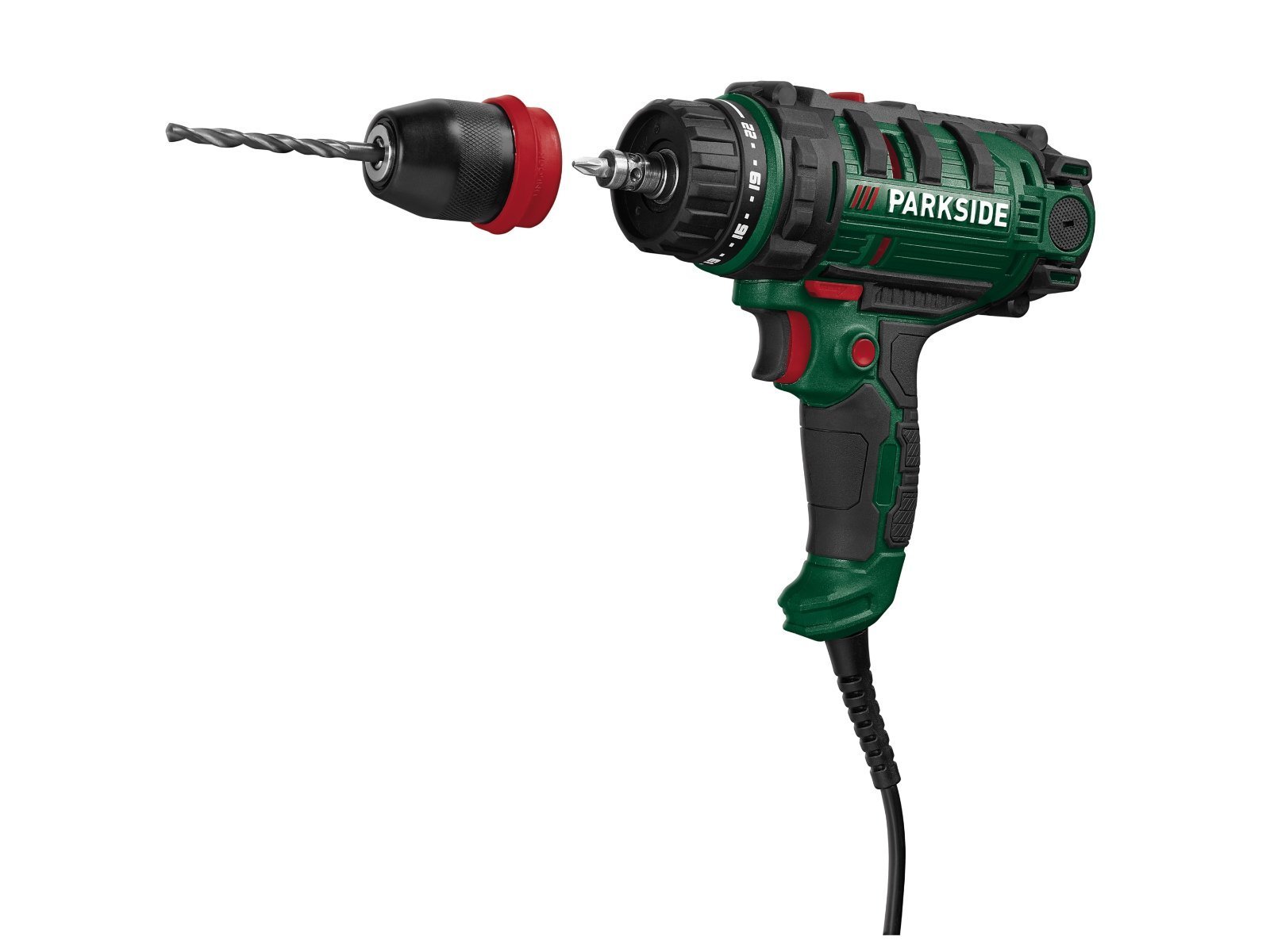

Έχω ένα εργαλείο lidl που έχει θέμα σε αυτό το εξάρτημα :
Η εξυπηρέτηση πελατών μου είπε ότι δεν έχουν, ούτε το καλύπτει η εγγύηση.
Αν πάρω κάποιο άλλο θα ταιριάζει; Όλα ίδια είναι αυτά;

τι ειναι αυτό;

Άμα είναι εντός εγγύησης 2 έτη, το καλύπτει, στείλε ένα Mail στα κεντρικά..
Το  lidl τουλάχιστον Γερμανία ακόμα και την τελευταία μέρα της εγγύησης σου κάνει αντικατάσταση η επιστροφή χρημάτων..
Ψάξε το λίγο για το γαμωτο, όχι για το κατσαβίδι(επαναφορτισομενο) που είναι για τα πανηγύρια έτσι και αλλιώς..

Καλύπτουν μόνο το ίδιο το εργαλείο, όχι τα εξαρτήματα. Αυτό μου απάντησαν.
(Με ρεύμα είναι).

Πάρε ένα κανονικό δράπανο.
29 λεπτά πριν, Doubt είπε
Έχω, πιο πολύ για κατσαβίδι το έχω αυτό. Απλά έλεγα μήπως μπορώ να βρω και κάποιο κομμάτι να ταιριάζει.

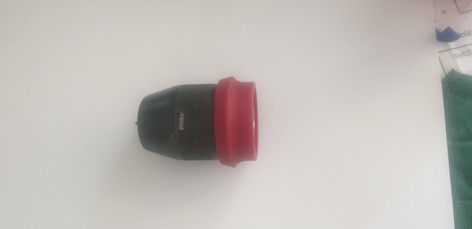

Τι έχει πάθει το τσοκ?
