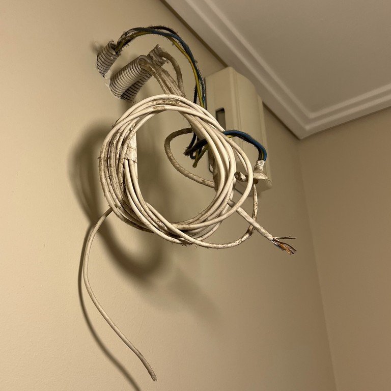

tasoe Δημοσ. 21 Ιουνίου Δημοσ. 21 Ιουνίου Για να συνδέσω ένα φούρνο στο ρεύμα, πως είναι προτιμότερο να ενώσω τα καλώδια? Με κλέμες? Ή πιάνοντας στριφογυριστά τα καλώδια και μπόλικη μονωτική? Ή αντί για μονωτική θερμοσυστελλόμενα καλύτερα? Δεν έχω ξανασυνδέσει φούρνο αλλά έχω συνδέσει μεγάλο πλήθος φωτιστικών, ανεμιστήρων και άλλων συσκευών, μη με πρήξετε ότι να φέρω ηλεκτρολόγο και δεν παίζουνε με το ρεύμα και τα κλασικά τέτοια σχόλια.
Ukforthemoment Δημοσ. 21 Ιουνίου Δημοσ. 21 Ιουνίου 6 λεπτά πριν, tasoe είπε Για να συνδέσω ένα φούρνο στο ρεύμα, πως είναι προτιμότερο να ενώσω τα καλώδια? Με κλέμες? Ή πιάνοντας στριφογυριστά τα καλώδια και μπόλικη μονωτική? Ή αντί για μονωτική θερμοσυστελλόμενα καλύτερα? Δεν έχω ξανασυνδέσει φούρνο αλλά έχω συνδέσει μεγάλο πλήθος φωτιστικών, ανεμιστήρων και άλλων συσκευών, μη με πρήξετε ότι να φέρω ηλεκτρολόγο και δεν παίζουνε με το ρεύμα και τα κλασικά τέτοια σχόλια. Kλέμες . 1
tasoe Δημοσ. 21 Ιουνίου Δημοσ. 21 Ιουνίου 5 minutes ago, Ukforthemoment said: Kλέμες . Ευχαριστώ. Να τις καλύψω μετά με μονωτική ή δεν έχει νόημα?
ΠάρηςΓ Δημοσ. 21 Ιουνίου Δημοσ. 21 Ιουνίου (επεξεργασμένο) 14 minutes ago, tasoe said: Για να συνδέσω ένα φούρνο στο ρεύμα, πως είναι προτιμότερο να ενώσω τα καλώδια? Με κλέμες? Ή πιάνοντας στριφογυριστά τα καλώδια και μπόλικη μονωτική? Ή αντί για μονωτική θερμοσυστελλόμενα καλύτερα? Δεν έχω ξανασυνδέσει φούρνο αλλά έχω συνδέσει μεγάλο πλήθος φωτιστικών, ανεμιστήρων και άλλων συσκευών, μη με πρήξετε ότι να φέρω ηλεκτρολόγο και δεν παίζουνε με το ρεύμα και τα κλασικά τέτοια σχόλια. Δε νομίζω πως υπάρχουν πολλές επιλογές. Η πιο ακραία είναι υποπινακας. Αλλιώς caps. Μπορείς και κλεμα τύπου wago εφόσον σηκώνει διατομή. Αν σε παίρνει η αν έχει.ηδη καλύτερα μέσα σε κουτί να είναι η ενωση Επεξ/σία 21 Ιουνίου από ΠάρηςΓ
actorius Δημοσ. 21 Ιουνίου Δημοσ. 21 Ιουνίου Υπαρχει καποιο κουτι ειδικό ή κατι που μπορω να βαλω μεσα αυτα τα καλωδια για να μη φαινονται ετσι χυμα;
tasoe Δημοσ. 21 Ιουνίου Δημοσ. 21 Ιουνίου 3 minutes ago, ΠάρηςΓ said: Δε νομίζω πως υπάρχουν πολλές επιλογές. Η πιο ακραία είναι υποπινακας. Αλλιώς caps. Μπορείς και κλεμα τύπου wago εφόσον σηκώνει διατομή. Αν σε παίρνει η αν έχει.ηδη καλύτερα μέσα σε κουτί να είναι η ενωση Βασικά ο φούρνος ήταν συνδεδεμένος σε άλλο σπίτι και έχει υπόλοιπο καλωδίου. Δε θα ασχοληθώ με τη συνδεσμολογία της συσκευής. Οπότε το μόνο που έχω να συνδέσω είναι το υπάρχον καλώδιο του φούρνου στο καλώδιο του τοίχου. Λες ότι οι απλές κλέμες δε μου κάνουν? Τι είναι αυτές οι wago?
Ukforthemoment Δημοσ. 21 Ιουνίου Δημοσ. 21 Ιουνίου 6 λεπτά πριν, tasoe είπε Ευχαριστώ. Να τις καλύψω μετά με μονωτική ή δεν έχει νόημα? Εγώ έβαλα και μονωτική πάνω απο την κλέμα. Κλασσική κλέμα έβαλα ,την ζήτησα απο τον Καυκά για φούρνο μαζί με το καλωδιο που πήρα.Καλώδιο απο τον φούρνο μέχρι το κουτί στον τοίχο όπου και έγινε η σύνδεση.. 1
nickol-us Δημοσ. 21 Ιουνίου Δημοσ. 21 Ιουνίου 34 λεπτά πριν, actorius είπε Υπαρχει καποιο κουτι ειδικό ή κατι που μπορω να βαλω μεσα αυτα τα καλωδια για να μη φαινονται ετσι χυμα; Ειδικό κουτί, τι εννοείς; Μπορείς να τα καλύψεις με πολλούς τρόπους. Μάλλον ο πιο εύκολος, να πάρεις κάποιο εξωτερικό κουτί διακλάδωσης που να τα χωράει όλα μέσα. Άνοιξε τρύπα-ες στην πλάτη του να περάσεις μέσα τα καλώδια και στήριξε το στον τοίχο. Αν θες κάτι πιο μερακλήδικο, φτιάξε κάποιο ψευτο-ντούλαπο, ανοιχτό όλο πίσω και κρέμασε το ώστε να τα καλύψεις. 1
ΠάρηςΓ Δημοσ. 21 Ιουνίου Δημοσ. 21 Ιουνίου (επεξεργασμένο) 2 hours ago, tasoe said: Βασικά ο φούρνος ήταν συνδεδεμένος σε άλλο σπίτι και έχει υπόλοιπο καλωδίου. Δε θα ασχοληθώ με τη συνδεσμολογία της συσκευής. Οπότε το μόνο που έχω να συνδέσω είναι το υπάρχον καλώδιο του φούρνου στο καλώδιο του τοίχου. Λες ότι οι απλές κλέμες δε μου κάνουν? Τι είναι αυτές οι wago? https://www.hellasdigital.gr/electronics/components/wago-2-c.-caps-connector-for-all-wire-types-6mm2-transparent/?sl=en δε χρειάζεται να βιδώσεις κτλ και πιάνουν καλύτερα. Καποιοι λενε πως εχουν μειονεκτηματα κτλ. Αυτο ειναι για εως 6mm2 Επεξ/σία 21 Ιουνίου από ΠάρηςΓ
Vstromrider Δημοσ. 21 Ιουνίου Δημοσ. 21 Ιουνίου 2 ώρες πριν, tasoe είπε Βασικά ο φούρνος ήταν συνδεδεμένος σε άλλο σπίτι και έχει υπόλοιπο καλωδίου. Δε θα ασχοληθώ με τη συνδεσμολογία της συσκευής. Οπότε το μόνο που έχω να συνδέσω είναι το υπάρχον καλώδιο του φούρνου στο καλώδιο του τοίχου. Λες ότι οι απλές κλέμες δε μου κάνουν? Τι είναι αυτές οι wago? καλυτερη επαφη το NYY απο το καλο στριψιμο και την μονωτικη δεν προκειται να κανει με καμια κλεμα.
Doubt Δημοσ. 21 Ιουνίου Δημοσ. 21 Ιουνίου 8 ώρες πριν, tasoe είπε Λες ότι οι απλές κλέμες δε μου κάνουν? Υπάρχουν πορσελάνης και υπάρχουν και ειδικές για κουζίνα, 3 επαφών κλπ 1

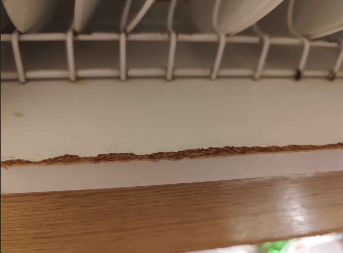

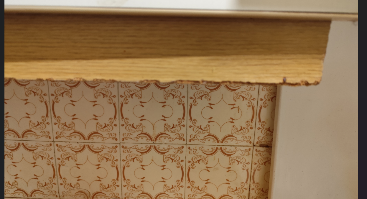

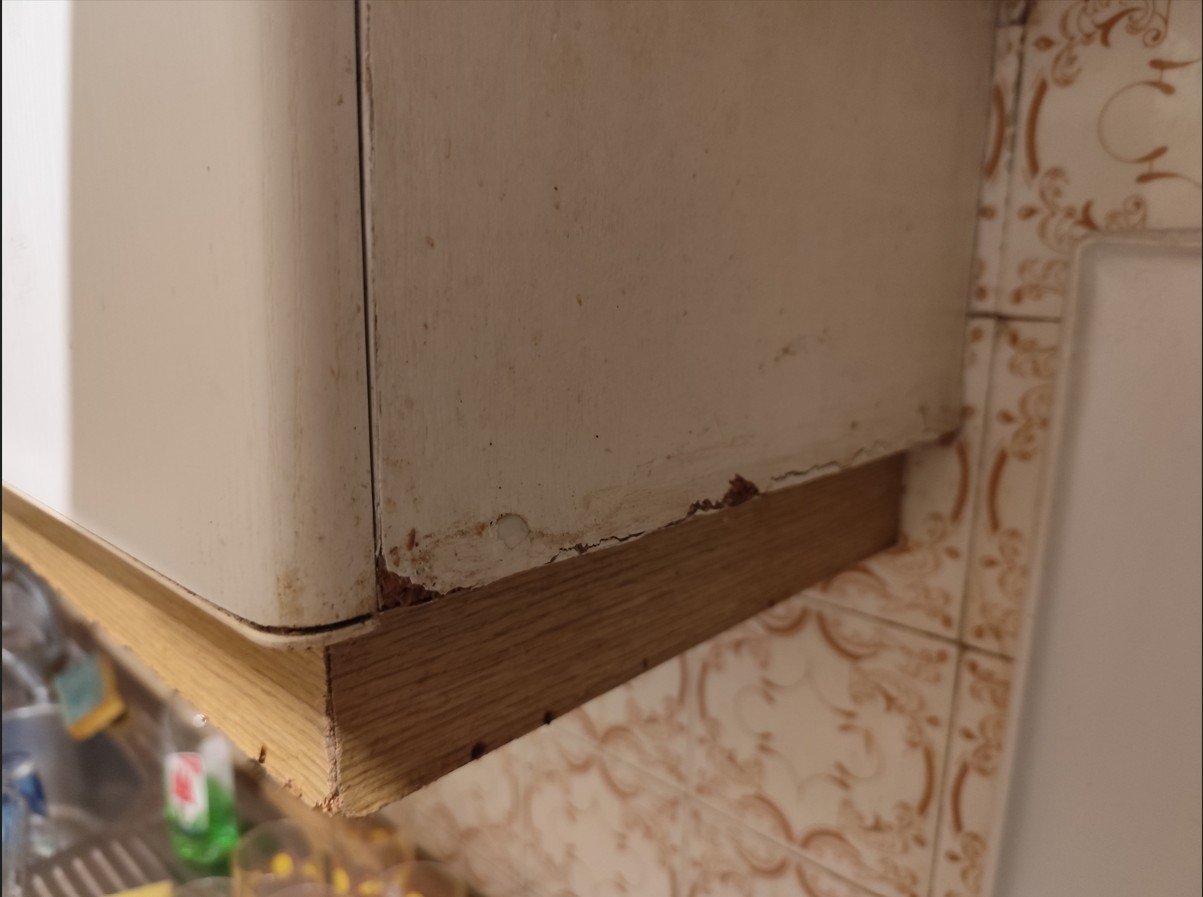

tipotenios Δημοσ. 21 Ιουνίου Δημοσ. 21 Ιουνίου Καλησπέρα παιδιά. Θέλω να κάνω μία ανακαίνιση στο μπάνιο και στην κουζίνα μου, και θέλω τις απόψεις/ εμπειρίες σας σε κάποια θέματα: 1) Έχετε να προτείνετε κάποιο έπιπλο μπάνιου με νιπτήρα, 80-100cm, ιδανικά με 2 συρτάρια, το οποίο να μην είναι ούτε της πλάκας ούτε να ξεφεύγει πολύ σε τιμή? 2) Θέλω να κάνω walk in ντουσιέρα. Υπολογίζω ένα μήκος 1.10-1.20μ και πλάτος 80cm. Πιστέυετε ότι είναι ιδανικό, ή θέλει μικρότερο/ μεγαλύτερο? 3) Σε γραμμικό σιφώνι έχει νόημα αν έχει μόνωση? Έτσι και αλλιώς θα μπούν στο δάπεδο 2 στρώσεις τσιμεντοειδές στεγανωτικό 4) Η κουζίνα είναι σε μέτρια κατάσταση, πολλά ντουλάπια είναι φαγωμένα αλλά λόγω κόστους λέω να μην τα αλλάξω. Έτσι όπως βλέπετε τις φώτο πιστεύετε ότι επισκευάζονται με ξυλόστοκο? Επίσης θέλω να αλλάξω τα πλακάκια του τοίχου, αλλά το σπίτι είναι αρκετά παλιό και τα ντουλάπια έχουν μπεί πάνω σε πλακάκια. Πόσο εύκολο να είναι να τα βγάλω ή να τα σπάσω περιμετρικά των ντουλαπιών? 5) Το βινυλικό δάπεδο είναι καλή επιλογή να τοποθετηθεί πάνω σε παλιό μωσαικό? Να προτιμήσω κολλητό ή κουμπωτό?
