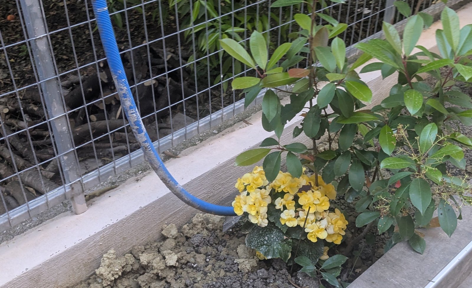

mechpanos Δημοσ. 24 Ιουλίου Δημοσ. 24 Ιουλίου (επεξεργασμένο) 20 λεπτά πριν, pavloa είπε Καλησπέρα. Ξέρετε πως λέγεται αυτό το υλικό που χρησιμοποιεί? ^^^ Ασφαλτόπανο ____________________________ Να θέσω κι εγώ ερώτημα. Έχω ένα παρτέρι στον κήπο και θέλω να βάλω από το μπλε σπιράλ που έρχεται μέσα από το χώμα (περιέχει σωλήνα τύπου μονοσωλήνιο) να βγαίνει βρύση κήπου για να βάλω αυτόματο πότισμα. Όσοι ξέρουν από υδραυλικά ποιος είναι ο πλέον κατάλληλος τρόπος για να τη στήριξω στο πεζουλάκι; Τα κάγκελα δεν τα ακουμπάμε είναι του γείτονα και δε θέλω. Σκέφτομαι ρακόρ, γωνία 90ο, σιδηροσωλήνα 3/4" με στηρίγματα στο πεζουλάκι με ουπα, και πάνω στη σωλήνα νέα γωνία και βρύση. Υπάρχει κάτι άλλο; Επεξ/σία 24 Ιουλίου από mechpanos

hp8 Δημοσ. 24 Ιουλίου Δημοσ. 24 Ιουλίου (επεξεργασμένο) 1 ώρα πριν, mechpanos είπε Έχω ένα παρτέρι στον κήπο και θέλω να βάλω αυτόματο πότισμα. σιδηροσωλήνα 3/4" με στηρίγματα στο πεζουλάκι με ουπα, και πάνω στη σωλήνα νέα γωνία και βρύση. Αν ο ελεγκτής του αυτόματου εινα τόσο χαμηλά δεν θα είναι και η καλύτερη θέση Μήπως να κάρφωνες έναν τσιμεντοπασσαλο και να έκανες εκεί τα στερεώματα Την σιδεροσωληνα και την ppr την ξεχνας Την μια για την σκουριά την άλλη για τον ήλιο Βάλε ένα κομματι σπιράλ ανοξείδωτη με ρακορ Επεξ/σία 24 Ιουλίου από hp8
mechpanos Δημοσ. 24 Ιουλίου Δημοσ. 24 Ιουλίου 33 λεπτά πριν, hp8 είπε Αν ο ελεγκτής του αυτόματου εινα τόσο χαμηλά δεν θα είναι και η καλύτερη θέση Γι'αυτό θέλω να τη σηκώσω αλλιώς θα έβαζα τη βρύση κατευθείαν πάνω στο μονοσωλήνιο. 35 λεπτά πριν, hp8 είπε Την σιδεροσωληνα και την ppr την ξεχνας Την μια για την σκουριά την άλλη για τον ήλιο Βάλε ένα κομματι σπιράλ ανοξείδωτη με ρακορ Έλεγα να βάλω λοιπόν σιδηροσωλήνα για τη μηχανική αντοχή, να τη καρφώσω πάνω στο τοίχο με ούπα και στηρίγματα και να σηκώσω τη βρύση στο μισό μέτρο περίπου. Τώρα βέβαια που το λες σκέφτηκα κι άλλη λύση, γωνιά γαλβανιζέ με 2 τρύπες στήριξης στο τοίχο με ούπα βίδα, και στήριξη του ίδιου του μονοσωλήνιου και της βρύσεως επάνω στη γωνιά με κατάλληλη σύσφιξη. Θα κάνει και καλύτερη στεγανοποίηση στο τοιχείο από τις υγρασίες το τουπώνω με σικαφλέξ μεταξύ τοίχου και γωνιάς, γωνιάς και ροδέλλας, και δεν περνάει τίποτα από κάτω. Θα κάνει 30 χρόνια να σαπίσει η γωνιά.

hp8 Δημοσ. 24 Ιουλίου Δημοσ. 24 Ιουλίου 2 ώρες πριν, mechpanos είπε σκέφτηκα κι άλλη λύση, γωνιά γαλβανιζέ με 2 τρύπες στήριξης στο τοίχο με ούπα βίδα, και στήριξη του ίδιου του μονοσωλήνιου και της βρύσεως επάνω στη γωνιά με κατάλληλη σύσφιξη. Μια χαρά ακούγεται 52 λεπτά πριν, _^ThEo^_ είπε Αν πρέπει να μπει λεβητας αερίου σε τοίχο και μετα σε αυτόν τον τοίχο να γίνει θερμοπρόσοψη μπορεί να γίνει κάτι για να μην δημιουργηθεί θερμογέφυρα; Να βάλεις ντιζες - ντιζοστριφωνα να βγει πιο έξω ο λέβητας Και με κάποιο τρόπο και οι σωλήνες 1

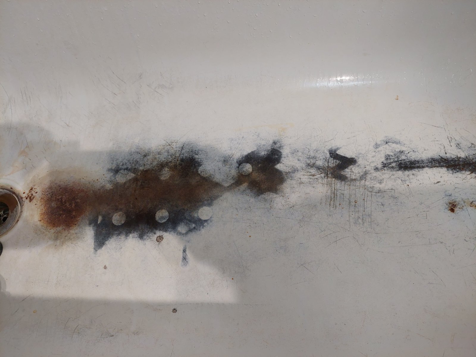

The_Judas Δημοσ. 26 Ιουλίου Δημοσ. 26 Ιουλίου Αυτή η μαυριλα στην μπανιερα τι ειναι; εβαλα αντιμουχλικο αλλα δεν εφυγε τιποτα... είναι αποχρωματισμός; Στις 22/7/2025 στις 3:29 ΜΜ, zoranb είπε Μπορώ να προμηθευτώ συγκεκριμένα μαγέθη από τύπου αστεράκια μύτες για το κατσαβίδι μου; και το aliexpress εχει παρα πολλα.
costas_ Δημοσ. 26 Ιουλίου Δημοσ. 26 Ιουλίου Το ποιό πιθανό είναι ότι έχει αφαιρεθεί λόγω φθοράς όλο το σμάλτο και έχει αποκαλυφθεί το μαύρο μαντέμι που είναι ο σκελετός της μπανιέρας. Ισως να σου κάνει και σκουριές στο σημείο για αυτόν τον λόγο 1
