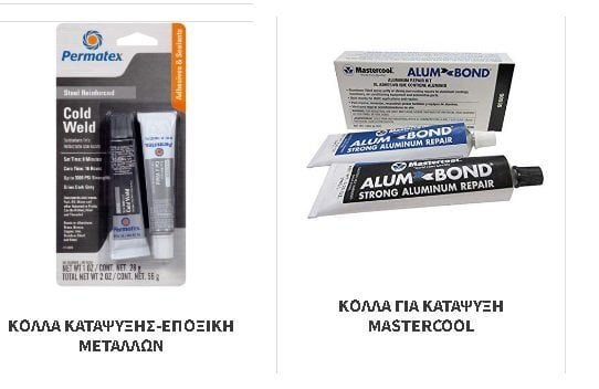

zio10 Δημοσ. 20 Αυγούστου Δημοσ. 20 Αυγούστου Τι είδους κόλλα θα άντεχε θερμοκρασίες οικιακής κατάψυξης;
hp8 Δημοσ. 20 Αυγούστου Δημοσ. 20 Αυγούστου 1 ώρα πριν, zio10 είπε Τι είδους κόλλα θα άντεχε θερμοκρασίες οικιακής κατάψυξης; στα καταστήματα με ανταλλακτικά για ψυγεία Εναλλακτικά Spoiler 1
zio10 Δημοσ. 20 Αυγούστου Δημοσ. 20 Αυγούστου 14 λεπτά πριν, hp8 είπε στα καταστήματα με ανταλλακτικά για ψυγεία Εναλλακτικά Απόκρυψη περιεχομένων Ευχαριστώ, θα τις δω αυτές αλλά λένε για μέταλλα. Εγώ θέλω για πλαστικό, για τα συρτάρια συγκεκριμένα.
