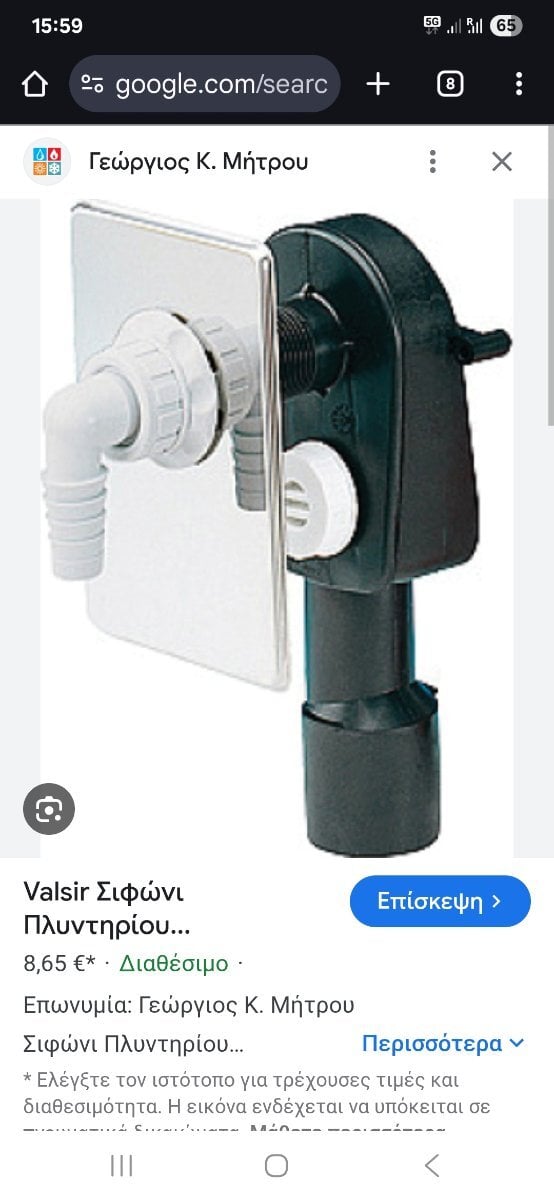

andreas-d Δημοσ. χθες στις 05:05 μμ Δημοσ. χθες στις 05:05 μμ 2 ώρες πριν, sarakats85 είπε Αυτά να τα εχει καποιος στο μυαλό του που μετάνιωνει για το σιφωνι πλυντηριου που δεν έβαλε στο μπάνιο του.. Το σιφώνι πλυντηρίου δεν παθαίνει τίποτα και το ξεβουλωμα που λες( δεν έχει χρειαστεί ποτέ) είναι 10min. έχει τάπα. Η τοποθέτηση γίνεται δίπλα από την παροχή νερού που έτσι και αλλιώς θα πετάξει λίγο έξω το πλυντήριο, εκτός και τα βάλεις λίγο ποιο πάνω.. 1000% δεν έχει κανένα μειονέκτημα..
sarakats85 Δημοσ. χθες στις 06:16 μμ Δημοσ. χθες στις 06:16 μμ (επεξεργασμένο) 1 ώρα πριν, andreas-d είπε Το σιφώνι πλυντηρίου δεν παθαίνει τίποτα και το ξεβουλωμα που λες( δεν έχει χρειαστεί ποτέ) είναι 10min. έχει τάπα. Η τοποθέτηση γίνεται δίπλα από την παροχή νερού που έτσι και αλλιώς θα πετάξει λίγο έξω το πλυντήριο, εκτός και τα βάλεις λίγο ποιο πάνω.. 1000% δεν έχει κανένα μειονέκτημα.. Μάλλον μονο στο google εχεις δει σιφωνι πλυντήριου. Οτι εγραψα ακριβώς ισχυει και φαίνεται και σε αυτό που ανέβασες. Δυο- συγνώμη-τρεις... 90αρες σε σειρα που η τρυπα μεσα ειναι μηδαμινή. Ολοι ξέχναμε χαρτομαντηλα στα ρουχα και με αυτον τον τρόπο βουλωνει. Κατεθεσα την εμπειρία μου και εσυ μια εικονα απο google που επιβεβαιώνει αυτα που παλι είπα. Επίσης για να δεις ποσο λαθος εισαι η ταπα αποστράγγισης ειναι μεσα απο το πλακακι, γυψοσανιδα, ιτον..αρα οταν την ανοίξεις ολα θα πεσουν η θα γλιψουν τον εντοιχισμο.. Φαίνεται στη φώτο που εσυ ανέβασες ξεκάθαρα..καλη συνέχεια και μετανιώνω πραγματικά που σχολιαζω ωρες ώρες για να βοηθήσω κ οχι να απελπισω μπερδεψω. Φιλικα Σταυρος. Υσ: Η δηθεν ταπα που εχει αδειαζει μόνο το σιφωνι και οχι την διαδρομη για την αποχέτευση.. Οποιος εχει λύσει τέτοιο πραγμα κ ειναι βουλωμενο μονο με συρμα και υπομονη θα το ξεβουλωσει. Επεξ/σία χθες στις 06:20 μμ από sarakats85
andreas-d Δημοσ. χθες στις 07:05 μμ Δημοσ. χθες στις 07:05 μμ 44 λεπτά πριν, sarakats85 είπε Μάλλον μονο στο google εχεις δει σιφωνι πλυντήριου. Οτι εγραψα ακριβώς ισχυει και φαίνεται και σε αυτό που ανέβασες. Δυο- συγνώμη-τρεις... 90αρες σε σειρα που η τρυπα μεσα ειναι μηδαμινή. Ολοι ξέχναμε χαρτομαντηλα στα ρουχα και με αυτον τον τρόπο βουλωνει. Κατεθεσα την εμπειρία μου και εσυ μια εικονα απο google που επιβεβαιώνει αυτα που παλι είπα. Επίσης για να δεις ποσο λαθος εισαι η ταπα αποστράγγισης ειναι μεσα απο το πλακακι, γυψοσανιδα, ιτον..αρα οταν την ανοίξεις ολα θα πεσουν η θα γλιψουν τον εντοιχισμο.. Φαίνεται στη φώτο που εσυ ανέβασες ξεκάθαρα..καλη συνέχεια και μετανιώνω πραγματικά που σχολιαζω ωρες ώρες για να βοηθήσω κ οχι να απελπισω μπερδεψω. Φιλικα Σταυρος. Υσ: Η δηθεν ταπα που εχει αδειαζει μόνο το σιφωνι και οχι την διαδρομη για την αποχέτευση.. Οποιος εχει λύσει τέτοιο πραγμα κ ειναι βουλωμενο μονο με συρμα και υπομονη θα το ξεβουλωσει. Συγνώμη σίγουρα κάτι παραπάνω θα ξέρεις απο εμένα πού είμαι απο το 1989 υδραυλικός με άδεια εξασκησεως επαγγέλματος απο 27-2-2001 μέχρι σήμερα.. Σιφωνι πλυντηρίου είναι αυτό και μόνο αυτό.. 1
sarakats85 Δημοσ. χθες στις 07:25 μμ Δημοσ. χθες στις 07:25 μμ 14 λεπτά πριν, andreas-d είπε Συγνώμη σίγουρα κάτι παραπάνω θα ξέρεις απο εμένα πού είμαι απο το 1989 υδραυλικός με άδεια εξασκησεως επαγγέλματος απο 27-2-2001 μέχρι σήμερα.. Σιφωνι πλυντηρίου είναι αυτό και μόνο αυτό.. Συγνώμη αλλα απο οσα έγραψα λεπτομερώς η απάντηση σου ειναι οτι είσαι υδραυλικός και οτι αυτο ειναι σιφώνι πλυντηριου? Ξανασκέψου λοιπόν την επόμενη φορα που θα γράψεις στο νημα γιατί ξεφτιλίζεις το επαγγελμα. Και δυστυχως δεν είσαι ο μονος. Καλη συνέχεια.

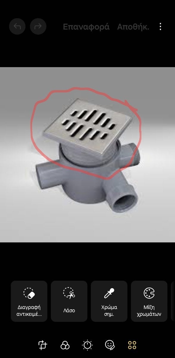

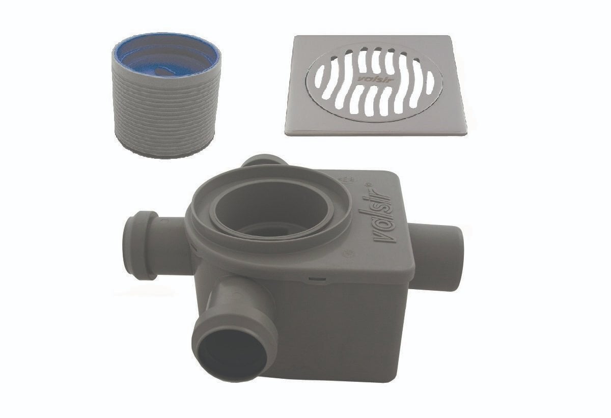

Sebu Δημοσ. πριν από 23 ώρες Δημοσ. πριν από 23 ώρες 6 hours ago, mechpanos said: Στη γερμανία κάνει η νοικοκυρά το σπιράλ της μπανιέρας λάστιχο για να "κάνει γενική" το μπάνιο; Όχι, δεν το κάνει!!! Χα χα χα!!! Αυτό εννοώ. Ένα τέτοιο μου έχει βάλει στο τέρμα της αποθήκης και εκεί έχει συνδέσει πράγματι την αποχέτευση του πλυντηρίου. Μιας και πιασαμε κουβεντα για πατοσιφωνα, αυτο το μεταλικο στρογγυλο σχαρακι της valsir μπορω να το βρω καπου? Θελω μονο το στρογγυλο που μπαινοβγαινει για να καθαρισεις το πατοσιφωνο και οχι ολο το τετραγωνο που θελει ξηλωμα και επανακολληση με κολλα πλακιδιων. Προφανως αν παει πακετο θα το αγορασω ολο. Εψαχνα καιρο αλλα δεν βρισκω. Βρηκα κατι no name στο le roy αλλα της valsir εχει δοντακια για να κλειδωνει μετα στη θεση του. Που δεν εχουν τη φθηνα/no name. 4 hours ago, andreas-d said: Εάν το θεωρείς σώφρων να ρίχνεις νερά με το σπιράλ του ντους η της μπανιέρας στο δάπεδο τότε πάω πάσο, εάν κάτω από τα πλακάκια δεν έχει γίνει προεργασία για υγρασία με ειδικό ύφασμα και μονωτικά τότε πάλι θα υπάρξει υγρασία κάποια στιγμή.. Εκτός και αν Ελληνίδες νοικοκυρές με την κίνηση αυτή θεωρούνται καθαρές ενώ του εξωτερικού βρομιάρες.. Τέλος πάντων στο εξωτερικό γίνεται μόνωση κάτω από τα πλακάκια και στον τοίχο όπου υπάρχει μπανιέρα η ντουζιέρα και πότε σιφώνι δαπέδου.. Στην Ελλαδα σε σπιτια κατασκευες μεχρι 2006 δεν εχω δει τετοιες μονωσεις και υγρομονωσεις κατω απο μπανιο. Ακομα και σε καλης ποιοτηας-ακριβες κατασκευες. Και προφανως η Ελληνικα νοικοκυρα θα ριξει νερα να πλυνει το μπανιο και προφανως τα νερα δεν μενουν για ωρες ουτε μιλαμε για τιποτα κυβικα νερου, εντος λιγων λεπτων εχουν φυγει απο το πατοσιφωνο και το μπανιο στεγνωνει οπως οταν κανεις σφουγγαρισμα σε ολο το πατωμα ολου του σπιτιου. Εκτος και αν δεν πρεπει να κανει και σφουγγαρισμα κανενας στο σπιτι του οποτε να γινουμε σαν τους βρ@μιαρηδες τους Αγγλους που εχουν κατα βαση παντου μοκετες ακομα και μεσα στις τουαλετες που σε πιανει εμετος και αηδια οταν πας σπιτια τους απο τη μπιχλα και τη δυσωδια που δεν εχουν καθαρισει/απολυμανει/αντικαταστησει τις μοκετες ποτε. 1
andreas-d Δημοσ. πριν από 23 ώρες Δημοσ. πριν από 23 ώρες 40 λεπτά πριν, sarakats85 είπε Συγνώμη αλλα απο οσα έγραψα λεπτομερώς η απάντηση σου ειναι οτι είσαι υδραυλικός και οτι αυτο ειναι σιφώνι πλυντηριου? Ξανασκέψου λοιπόν την επόμενη φορα που θα γράψεις στο νημα γιατί ξεφτιλίζεις το επαγγελμα. Και δυστυχως δεν είσαι ο μονος. Καλη συνέχεια. Δηλαδή επειδή εσύ λες ντε καλά ότι δεν κάνει το σιφωνι πλυντήριου και οτι έχει μειονεκτηματα, εγώ πρέπει ντε και καλά να κάθομαι να σου αναλύσω ότι δουλεύει και οτι δεν βουλώνει!! Όσο για την τάπα αποστράγγισης και τα δήθεν νερά που θα τρέξουν πίσω από το πλακάκι, εάν πάλι ο πλάκας κάνει καλή δουλειά πίσω δεν περνάει τίποτα ( φώτο). Όμως δυστυχώς η τα μαστορια στην Ελλάδα δεν θέλουν να προχωρήσουν στην τεχνολογία η μπορεί οι πελάτες λόγο ημιμάθειας η λόγο οικονομίας να μην βάζουν.. Εμείς τουλάχιστον τα 15 τελευταία χρόνια έχουμε τοποθέτηση χιλιάδες κομμάτια εδώ στην Γερμανία και κανένα δεν έχει βουλώσει, ακόμα και στο σπίτι μου.. 10 λεπτά πριν, Sebu είπε Μιας και πιασαμε κουβεντα για πατοσιφωνα, αυτο το μεταλικο στρογγυλο σχαρακι της valsir μπορω να το βρω καπου? Θελω μονο το στρογγυλο που μπαινοβγαινει για να καθαρισεις το πατοσιφωνο και οχι ολο το τετραγωνο που θελει ξηλωμα και επανακολληση με κολλα πλακιδιων. Προφανως αν παει πακετο θα το αγορασω ολο. Εψαχνα καιρο αλλα δεν βρισκω. Θα σου απαντήσω μόνο για το σιφωνι, υπάρχει προέκταση λαιμός valsir με τετράγωνη βάση για μεγάλο τετράγωνη σχάρα αλλά επειδή κοστίζει λίγο παραπάνω δεν την βάζουν.. Αν πας σε ένα μαγαζί με υδραυλικά θα βρεις σχάρα valsir αλλά νομίζω πάει μαζί με το τετράγωνο το οποίο το αφήνεις στην άκρη, μόνο παρε διαστάσεις και προχωρα.. 1

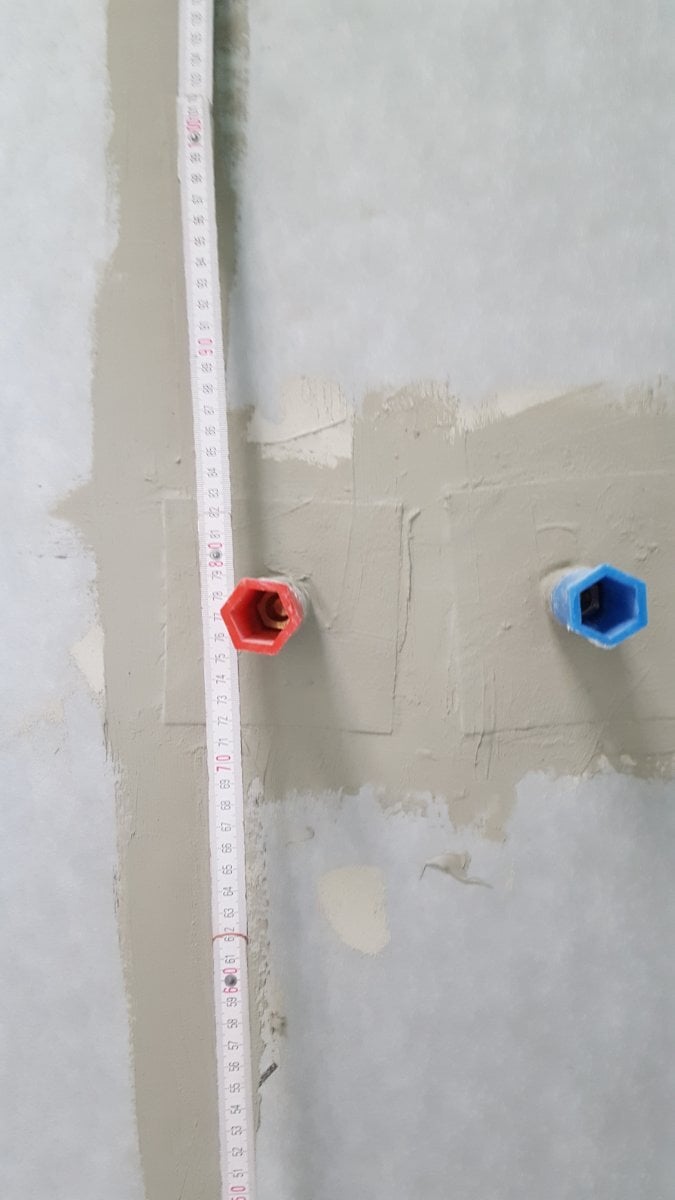

mechpanos Δημοσ. πριν από 22 ώρες Δημοσ. πριν από 22 ώρες 15 λεπτά πριν, andreas-d είπε Όμως δυστυχώς η τα μαστορια στην Ελλάδα δεν θέλουν να προχωρήσουν στην τεχνολογία η μπορεί οι πελάτες λόγο ημιμάθειας η λόγο οικονομίας να μην βάζουν.. Εμείς τουλάχιστον τα 15 τελευταία χρόνια έχουμε τοποθέτηση χιλιάδες κομμάτια εδώ στην Γερμανία και κανένα δεν έχει βουλώσει, ακόμα και στο σπίτι μου.. Λοιπόν άκου τώρα. Έχω βάλει αυτά, μαζί με μεμβράνη στο μπάνιο. Και μετά από 1 χρόνο, βλέπω να τρέχουν νερά από τον αρμό τα πλακάκια!!! Τί είχε γίνει!!! Ο υδραυλικός δεν στεγανοποιήσε καλά τις ροζέτες στην ντουζιέρα, έπεφτε έπεφτε νερό, κορέστηκε δεν είχε πού να εκτονωθεί και το έβγαλε από τους αρμούς!!! Στον τοίχο πίσω, ούτε ίχνος υγρασίας!!! Τελικά έκοψα αρμούς, το άφησα 2 μήνες με ανοιχτό αρμό και χωρίς χρήση του ντους και μετά ξαναστόκαρα. Η στεγανοποίηση γλίτωσε πολύ μεγαλύτερη ζημιά, που βασικά αν δεν υπήρχε αυτή η λίγη υγρασία που φάνηκε στον αρμό, θα ταξίδευε σε όλη την οικοδομή και δεν θα την παίρναμε χαμπάρι παρά μόνο όταν θα ήταν πολύ αργά. Πιστεύω οι πελάτες δεν προχωράνε σε τέτοιες λύσεις και λόγω ημιμαθείς (αν δεν το προτείνει ο μάστορας δεν το ξέρουν) και λόγω οικονομίας (δεν υπάρχει σάλιο, 50 χρόνια έτσι τα κάναμε ποιος ο λόγος να πετάξουμε έξτρα λεφτά) κλπ... 32 λεπτά πριν, Sebu είπε αυτο το μεταλικο στρογγυλο σχαρακι της valsir μπορω να το βρω καπου? Πακέτο σε όλα τα μαγαζιά υδραυλικών/ ειδών υγιεινής. 1 1
andreas-d Δημοσ. πριν από 22 ώρες Δημοσ. πριν από 22 ώρες 11 λεπτά πριν, mechpanos είπε Λοιπόν άκου τώρα. Έχω βάλει αυτά, μαζί με μεμβράνη στο μπάνιο. Και μετά από 1 χρόνο, βλέπω να τρέχουν νερά από τον αρμό τα πλακάκια!!! Τί είχε γίνει!!! Ο υδραυλικός δεν στεγανοποιήσε καλά τις ροζέτες στην ντουζιέρα, έπεφτε έπεφτε νερό, κορέστηκε δεν είχε πού να εκτονωθεί και το έβγαλε από τους αρμούς!!! Στον τοίχο πίσω, ούτε ίχνος υγρασίας!!! Τελικά έκοψα αρμούς, το άφησα 2 μήνες με ανοιχτό αρμό και χωρίς χρήση του ντους και μετά ξαναστόκαρα. Η στεγανοποίηση γλίτωσε πολύ μεγαλύτερη ζημιά, που βασικά αν δεν υπήρχε αυτή η λίγη υγρασία που φάνηκε στον αρμό, θα ταξίδευε σε όλη την οικοδομή και δεν θα την παίρναμε χαμπάρι παρά μόνο όταν θα ήταν πολύ αργά. Πιστεύω οι πελάτες δεν προχωράνε σε τέτοιες λύσεις και λόγω ημιμαθείς (αν δεν το προτείνει ο μάστορας δεν το ξέρουν) και λόγω οικονομίας (δεν υπάρχει σάλιο, 50 χρόνια έτσι τα κάναμε ποιος ο λόγος να πετάξουμε έξτρα λεφτά) κλπ... Πάρα πολλά μαστόρια στην Ελλάδα έχουν μείνει πίσω στην τεχνολογία που εξελίσσεται σε όλους τους τομείς ακόμα και στην οικοδομή, ευτυχώς που δούλεψα αρκετά μεγάλα έργα και δεν έμεινα μόνο στην οικοδομή κατοικίες, γιατί πιθανόν και εγώ να μην τα γνώριζα. Ακόμα καλύτερα που δούλεψα Γερμανία σε εταιρεία που κάνει υδραυλικά και ηλεκτρικά, και πλέον έχω αποκτήσει γνώσεις που στην Ελλάδα θα μου έλειπαν.. Όμως οι Έλληνες να ξέρεις έχουν το μυαλό θα κάνουν και την πατέντα, τους κόβει, εξειδίκευση τους λείπει στα νέα προϊόντα και υλικά.. Σίγουρα και το οικονομικό παίζει μεγάλο ρόλο στην ποιότητα της δουλειάς.. Πάντως μπράβο και σε εσένα και στον πλάκα σου, που έκανες το καλύτερο για την περιουσία σού..
