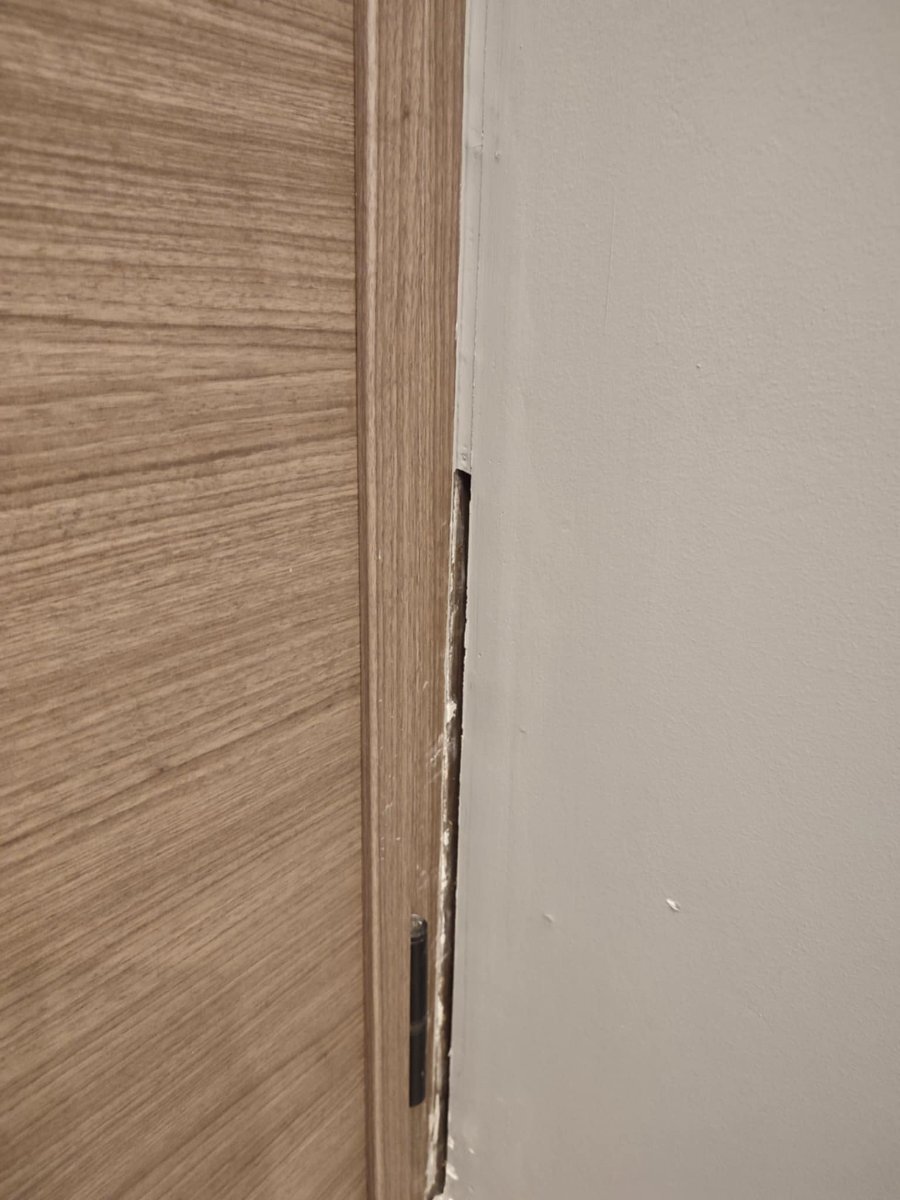

Doubt Δημοσ. πριν από 13 ώρες Δημοσ. πριν από 13 ώρες 1 ώρα πριν, Infamous13 είπε Καλησπέρα, κάποια ιδέα για επιδιόρθωση; Ουσιαστικά θέλω να γεμίσω το μικρο κενό μεταξύ τοίχου (γυψοσανίδα) και κάσας. Σκέφτηκα γέμισμα με αφρό πολυουρεθάνης, κόψιμο με πριονάκι ότι προεξέχει από αφρό, στοκάρισμα πάνω από τον αφρό και βάψιμο. Αλλά θέλω και τα δικά σας φώτα. Ο αφρός θα σου λερώσει την κάσα, τον μεντεσέ, το πάτωμα και δεν συμμαζεύεται. Κομμάτια φελιζόλ από κάποια συσκευασία, μικρά ώστε να σφηνώσουν στο κενό και μετά με πιστόλι ακρυλικό στόκο και "δάχτυλο". 1
Infamous13 Δημοσ. πριν από 12 ώρες Δημοσ. πριν από 12 ώρες Μετά την εφαρμογή μαστιχης, περνάω στόκο από πάνω ή απλά το βάφω; Πώς να είναι αυτό το υλικό, σαν την σιλικόνη; Μπορεί να βαφτεί μετά;
nickol-us Δημοσ. πριν από 12 ώρες Δημοσ. πριν από 12 ώρες 1 λεπτό πριν, Infamous13 είπε Μετά την εφαρμογή μαστιχης, περνάω στόκο από πάνω ή απλά το βάφω; Πώς να είναι αυτό το υλικό, σαν την σιλικόνη; Μπορεί να βαφτεί μετά; Βάφεται η μαστίχη κανονικά. Έχει πιο κρεμώδη υφή από αυτή της σιλικόνης. Βάλε φελιζόλ να πάρει τα μεγάλα κενά και βάλε από μαστίχη όπως σου είπαν, πέρνα από πάνω δάκτυλο ή βρεγμένο σφουγγάρι - πανί και τελείωσες.
mechpanos Δημοσ. πριν από 10 ώρες Δημοσ. πριν από 10 ώρες Μή βάλεις στόκο γιατί ξεραίνεται και από τη συστολή διαστολή και τους τρανταγμούς της κάσας θα σκάσει.
andreas-d Δημοσ. πριν από 10 ώρες Δημοσ. πριν από 10 ώρες Έτοιμο στοκο Knauf και γάζα για γυψοσανιδα, δεν παθαίνει τίποτα..
