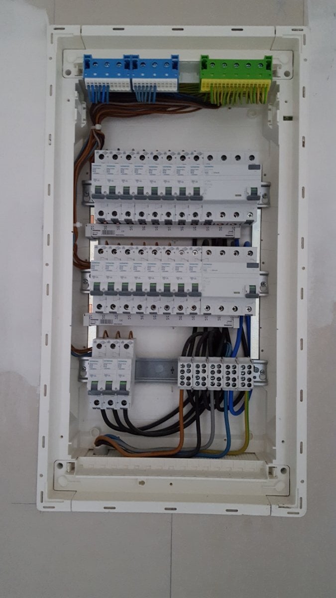

 υδραυλικός με πτυχίο και άδεια είμαι, απλά η εταιρεία που δουλεύω στην Γερμανία φτιάχνει και ηλεκτρικά έργα και με τα χρόνια τα έμαθα και αυτά, σε καλό μου βγήκε γιατί όταν αγόρασα σπίτι δικό μου εδω στην Γερμανία το έκανα ολική ανακαίνιση και σχεδόν δεν μου στοίχισε τίποτα, διότι μόνο για υδραυλικά και ηλεκτρικά θες 60-70.000€
Ο πρώτος πίνακας που έφτιαξα πριν 10 χρόνια.. έλειπε η γέφυρα στην γείωση..
