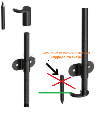

Doubt Δημοσ. Τρίτη στις 04:50 μμ Δημοσ. Τρίτη στις 04:50 μμ 7 λεπτά πριν, vamvakoolas είπε ναι ακριβως αυτο βρηκα και εγω καπου κατα τυχη. Απλως δεν ειναι δικο μου το διαμερισμα οποτε δε θελω να κανω #@ια με το μαρμαρο (π.χ κανα ραγισμα) γιαυτο αναρωτιεμαι τι ειδους μαστορας μπορει να βαλει το ταυ Άσε να το αναλάβει ο ιδιοκτήτης ή εναλλακτικά μπορείς να βάλεις ένα σύρτη σε κάθε φύλλο κάθετα και να ανοίξεις τρύπες στο μάρμαρο για να ασφαλίζει.
hp8 Δημοσ. Τρίτη στις 05:06 μμ Δημοσ. Τρίτη στις 05:06 μμ 18 λεπτά πριν, vamvakoolas είπε γιαυτο αναρωτιεμαι τι ειδους μαστορας μπορει να βαλει το ταυ Μάστορας σιδεράς - αλουμινας χλωμό να έρθει Την έχουν δει αφ υψηλού Στη γειτονιά κάποιος που να κάνει ψιλομερεμετια ? Εναλλακτικά μια πρόκα με το κεφάλι προς τα κάτω και με κόλλα προσπάθησε να το τραβήξεις Η στείλε στους δουλευταραδες Αλλα θα πληρώσεις αδρά
vamvakoolas Δημοσ. Τρίτη στις 05:37 μμ Δημοσ. Τρίτη στις 05:37 μμ ευχαριστω! ισως κανω και τις 2 λυσεις. Ξερει κανεις που μπορω να βρω αυτο το ταυ για τον πιρο;
Petros Electron Δημοσ. Τρίτη στις 05:43 μμ Δημοσ. Τρίτη στις 05:43 μμ 5 λεπτά πριν, vamvakoolas είπε ευχαριστω! ισως κανω και τις 2 λυσεις. Ξερει κανεις που μπορω να βρω αυτο το ταυ για τον πιρο; https://www.pomola.gr/category/124_1879/oreixalkina-siderenia-exartimata-patzoyroberges.html
