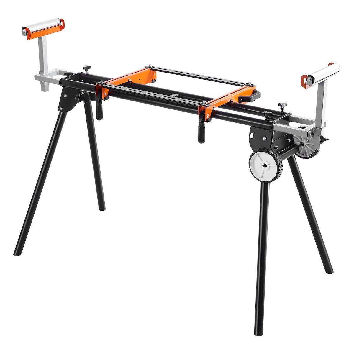

Ukforthemoment Δημοσ. Παρασκευή στις 12:39 μμ Δημοσ. Παρασκευή στις 12:39 μμ Στις 16/10/2025 στις 9:36 ΠΜ, haris_216 είπε Να ρωτήσω κι εγώ μήπως παίζει καμιά ιδέα Πήρα πρόσφατα την βάση για φαλτσοπρίονο του Lidl η οποία είναι πολύ όμοια με την φωτογραφία. Η βάση μια χαρά, ανθεκτική, αντέχει το "τέρας" (σχεδόν 50ετίας) που του έχω βάλει πάνω. Υπάρχει μόνο ένα "μειονέκτημα" το οποίο δεν έχει να κάνει με τη βάση αυτή καθαυτή αλλά με τη χρήση που του κάνω εγώ. Δηλαδή, λόγω χώρου, δεν είναι πρακτικό να είναι πάντα μες τη μέση και καλό είναι να μετακινείται/αποθηκεύεται. Επειδή επίσης δεν είναι πρακτικό το βάλε/βγάλε πάνω στη βάση του φαλτσοπρίονου, η λύση για την ώρα είναι αυτό (η μεταφορά) να γίνεται σπάνια και πάντα με τη βοήθεια και 2ου ατόμου. Η βάση της φωτογραφίας (όπως και κάποιες άλλες) έχουν τα ροδάκια που φαίνονται και κατά συνέπεια αναδιπλώνοντας τα πόδια και σηκώνοντας από τη μία πλευρά μπορείς να το τσουλήσεις (σαν καρότσι λαϊκής) όπου θέλεις. Βέβαια αυτές οι βάσεις είναι και σημαντικά ακριβότερες και σε καμία περίπτωση (κατά τη γνώμη μου πάντα) δεν δικαιολογείται η διαφορά μόνο για τα ροδάκια (άσχετα που εμένα θα μου ήταν, όχι απαραίτητα αλλά χρήσιμα) Το ερώτημα λοιπόν. Έχει κανείς να προτείνει ροδάκια παρόμοια με αυτά που να φαίνονται στην φωτογραφία που να έχουν ήδη κάποια μορφής στήριξη που θα βιδώσω πάνω στη βάση; Δεν με απασχολεί το μήκος της ντίζας που ενώνει τους δύο τροχούς καθώς, αν είναι πολύ μακρύ, ενδεχομένως μπορεί να κοπεί. Ίσως να ήμουν οκ και με δύο ξεχωριστά ροδάκια που θα μπορούσαν να πιάσουν εκεί που φαίνεται στην φωτογραφία (προφανώς όχι αυτά που είναι για καρέκλες, περιστρεφόμενα, κλπ) αν και ίσως να μην είχε την ίδια μηχανική αντοχή η στήριξή τους, σε σχέση με αυτή τη μονοκόματη που φαίνεται στη φωτό https://bikestation.gr/trochoi-elastika/voithitikes-rodes 1
