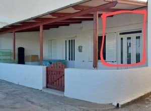

μια φωτογραφία ? ένα σχέδιο ? ένα στιγμιότυπο οθόνης από maps  να δείχνεις γιατί πράγμα μιλάμε
Σόρρυ, είμαι εκτός και δεν έχω πρόχειρη φωτό.
Φανταστείτε όμως κάτι τέτοιο όπως στην φωτογραφία, θέλω να βάλω μια καλαμωτή στο συγκεκριμένο σημείο.
Στο πάνω μέρος αντί να έχει πέργκολα, έχει ταβάνι (από το μπαλκόνι του πάνω ορόφου).
Από την μια πλευρά έχει τον τοίχο μου, από την άλλη τίποτα.
Κάπως δηλαδή θέλω να φτιάξω έναν σκελετό να πιάσω την καλαμωτή.
Επεξ/σία από Swimmer21
1 ώρα πριν, Swimmer21 είπε
3 στρατζαριστα γαλβανικέ  40χ40 Το ένα το στεριώνεις στον τοίχο τα αλλα 2 μπαλκόνι και δάπεδο Τραβάς 4-5 σύρματα  (ουγια) 1 - 1,5 mm και πάνω σε αυτές δένεις την καλαμωτή  φωτο Εναλλακτικά τέντα όπως είπε και ο Doubt
