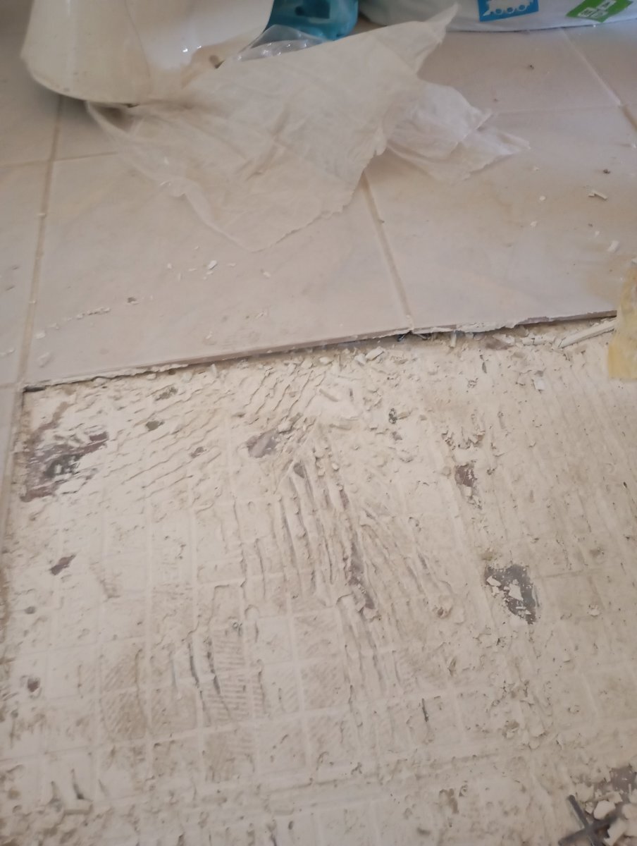

arhalio Δημοσ. 9 Σεπτεμβρίου 2024 Δημοσ. 9 Σεπτεμβρίου 2024 (επεξεργασμένο) Καλησπέρα στη παρέα. Τα φώτα σας για μια ανακαίνιση σε σπίτι 30ετιας. Θέλω να βάλω laminate επάνω από τα ήδη υπάρχοντα πλακάκια. Το πρόβλημα είναι ότι κάποια πλακάκια έχουν φουσκώσει όπως στη φωτογραφία. Έχω σκοπό να αφαιρέσω τα προβληματικά πλακάκια και επειδή θα βάλω laminate θα γεμίσω το κενό τους με τσιμεντοκονία ενός εκατοστού περίπου. Αυτό που με προβληματίζει είναι μην τυχόν και φουσκώσουν κάπου αλλού ενώ έχω βάλει το laminate, οπότε σκέφτηκα να κόψω τους αρμούς από όλα τα γερά πλακάκια και να τους αντικαστίσω με σιλικόνη. Τα φώτα σας για την πιο αναίμακτη λύση (θέλω να αποφύγω την αποξήλωση όλων των πλακιδίων) Επεξ/σία 9 Σεπτεμβρίου 2024 από arhalio

papoys1 Δημοσ. 9 Σεπτεμβρίου 2024 Δημοσ. 9 Σεπτεμβρίου 2024 4 ώρες πριν, arhalio είπε Καλησπέρα στη παρέα. Τα φώτα σας για μια ανακαίνιση σε σπίτι 30ετιας. Θέλω να βάλω laminate επάνω από τα ήδη υπάρχοντα πλακάκια. Το πρόβλημα είναι ότι κάποια πλακάκια έχουν φουσκώσει όπως στη φωτογραφία. Έχω σκοπό να αφαιρέσω τα προβληματικά πλακάκια και επειδή θα βάλω laminate θα γεμίσω το κενό τους με τσιμεντοκονία ενός εκατοστού περίπου. Αυτό που με προβληματίζει είναι μην τυχόν και φουσκώσουν κάπου αλλού ενώ έχω βάλει το laminate, οπότε σκέφτηκα να κόψω τους αρμούς από όλα τα γερά πλακάκια και να τους αντικαστίσω με σιλικόνη. Τα φώτα σας για την πιο αναίμακτη λύση (θέλω να αποφύγω την αποξήλωση όλων των πλακιδίων) θα καθισεις να κοψεις με τροχο ολους τους αρμούς άσε τη σκόνη και τι σε βεβαιώνει ότι και μετά αν ταλαιπωρηθείς να περάσεις τους αρμούς με σιλικόνη δεν θα φουσκώσουν;;;.Ισιώνεις με τσιμεντοκονία όπως είπες περνάς όλο το δάπεδο με υπόστρωμα και ελπίζεις να μην έχεις πρόβλημα προσέχοντας να μην πέφτουν νερά τα οποία δημιούργησαν το υπάρχον πρόβλημα. Απλά πριν την τσιμεντοκονία χτυπάς τα πλακάκια ένα ενα μήπως κάποιο είναι πολύ κούφιο να το αφαιρέσεις πριν και αυτό.
arhalio Δημοσ. 9 Σεπτεμβρίου 2024 Δημοσ. 9 Σεπτεμβρίου 2024 19 λεπτά πριν, papoys1 είπε θα καθισεις να κοψεις με τροχο ολους τους αρμούς άσε τη σκόνη και τι σε βεβαιώνει ότι και μετά αν ταλαιπωρηθείς να περάσεις τους αρμούς με σιλικόνη δεν θα φουσκώσουν;;;.Ισιώνεις με τσιμεντοκονία όπως είπες περνάς όλο το δάπεδο με υπόστρωμα και ελπίζεις να μην έχεις πρόβλημα προσέχοντας να μην πέφτουν νερά τα οποία δημιούργησαν το υπάρχον πρόβλημα. Απλά πριν την τσιμεντοκονία χτυπάς τα πλακάκια ένα ενα μήπως κάποιο είναι πολύ κούφιο να το αφαιρέσεις πριν και αυτό. Εκεί που τελειώνει η τσιμεντοκονία και ξεκινάει το καλό πλακάκι (το μπάλωμα ας το πω έτσι) να αφήσω με κάποιο τρόπο κενό για συστολές διαστολές; Σκέφτηκα στο μωσαϊκό αφού ξηλώσω τα προβληματικά πλακάκια και καθαρίσω τη κόλλα, να περάσω ένα χαλαζιακό και μετά την τσιμεντοκονία με ρεβινέξ. Μήπως να έβαζα και κόλλα πλακιδίων μέσα στο μείγμα; (Έτσι είχε προτείνει ένας πλακάς και δεν ξέρω κατά πόσο ευσταθεί δεν την έχω ξανακούσει αυτη την αλχημεία)
Liverpool89 Δημοσ. 10 Σεπτεμβρίου 2024 Δημοσ. 10 Σεπτεμβρίου 2024 Εγω στην θεση σου θα τα ξηλωνα ολα. Κριμα ο κοπος και τα λεφτα που θα δωσεις, αν δεν εισαι σιγουρος και ελπιζεις. Για να φουσκωσε εκει, μαλλον θα πεταξει και αλλου. Σε ολες τις εργασιες, η σωστη προεργασια δινει σωστο αποτελεσμα που θα κρατησει. 1
hp8 Δημοσ. 10 Σεπτεμβρίου 2024 Δημοσ. 10 Σεπτεμβρίου 2024 17 ώρες πριν, arhalio είπε Τα φώτα σας για την πιο αναίμακτη λύση (θέλω να αποφύγω την αποξήλωση όλων των πλακιδίων) βρες τα προβληματικά και να ευχεσαι να μην βγουν στην πορεία κι άλλα https://www.youtube.com/watch?v=NiUOZYHw6RQ
kokos23 Δημοσ. 10 Σεπτεμβρίου 2024 Δημοσ. 10 Σεπτεμβρίου 2024 (επεξεργασμένο) έρχεται μια φορά η γειτόνισσα τρομαγμένη, Παναγιώτη Παναγιώτη (ο πατέρας μου) κάτι είναι κάτω από τα πλακάκια τα σηκώνει και πάει πέρα δώθε... δεν έχεις άλλη λύση από το να βγάλεις τα πλακάκια, δυστυχώς... Επεξ/σία 10 Σεπτεμβρίου 2024 από kokos23 1

mechpanos Δημοσ. 10 Σεπτεμβρίου 2024 Δημοσ. 10 Σεπτεμβρίου 2024 14 ώρες πριν, arhalio είπε δεν την έχω ξανακούσει αυτη την αλχημεία Ξήλω. Κάνε ένα καλό καθάρισμα να μην έχει σκόνη. Πλύνε με ένα πλυστικό να ανοίξει το πορώδες. Πάρε ένα επώνυμο έτοιμο αυτοεπιπεδούμενο κονίαμα, γι' αυτές τις δουλειές. Μαζί με αυτό πάρε το δικό του αστάρι, για το ανάλογο υπόστρωμα. Η Sika πχ έχει πλήρη σειρά ασταριών, κονιαμάτων κλπ. Το ίδιο και άλλες εταιρείες του χώρου. Άσε τις αλχημείες και μπες στις διαδικασίες.
