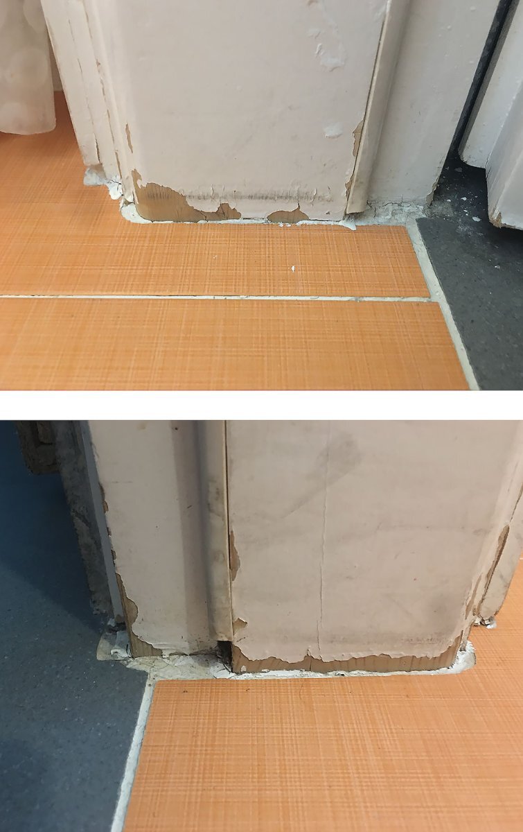

Είναι λίγο overkill αυτό, δεν έχει σάπιο ξύλο στο σημείο. Ξύσιμο, τρίψιμο να φύγουν τα σαθρά χρώματα, στοκάρισμα τον αρμό κάτω με ακρυλικό και βάψιμο με ριπολίνη νερού ακρυλική.
2 ώρες πριν, NikosKallithea είπε
4 ώρες πριν, zoranb είπε
Στην πόρτα του WC, από την υγρασία έχει γίνει αυτή η ζημιά. Πώς θα φτιάχνατε το ξύλο του κασώματος που έχει φύγει η μπογιά;
12 ώρες πριν, zoranb είπε
Στο δικό μου δεν έχει χαλάσει το ξύλο, η μπογιά του έχει φύγει.
Εχει γίνει κακή εφαρμογή του χρώματος από την αρχή οπότε τώρα τι να διορθώσεις.Θα είναι σαν μπάλωμα και θα δείχνει πάλι χάλια. Για να γίνει σωστή δουλειά πρέπει να φύγει όλο το παλιό χρώμα και να βαφτεί από την αρχή.

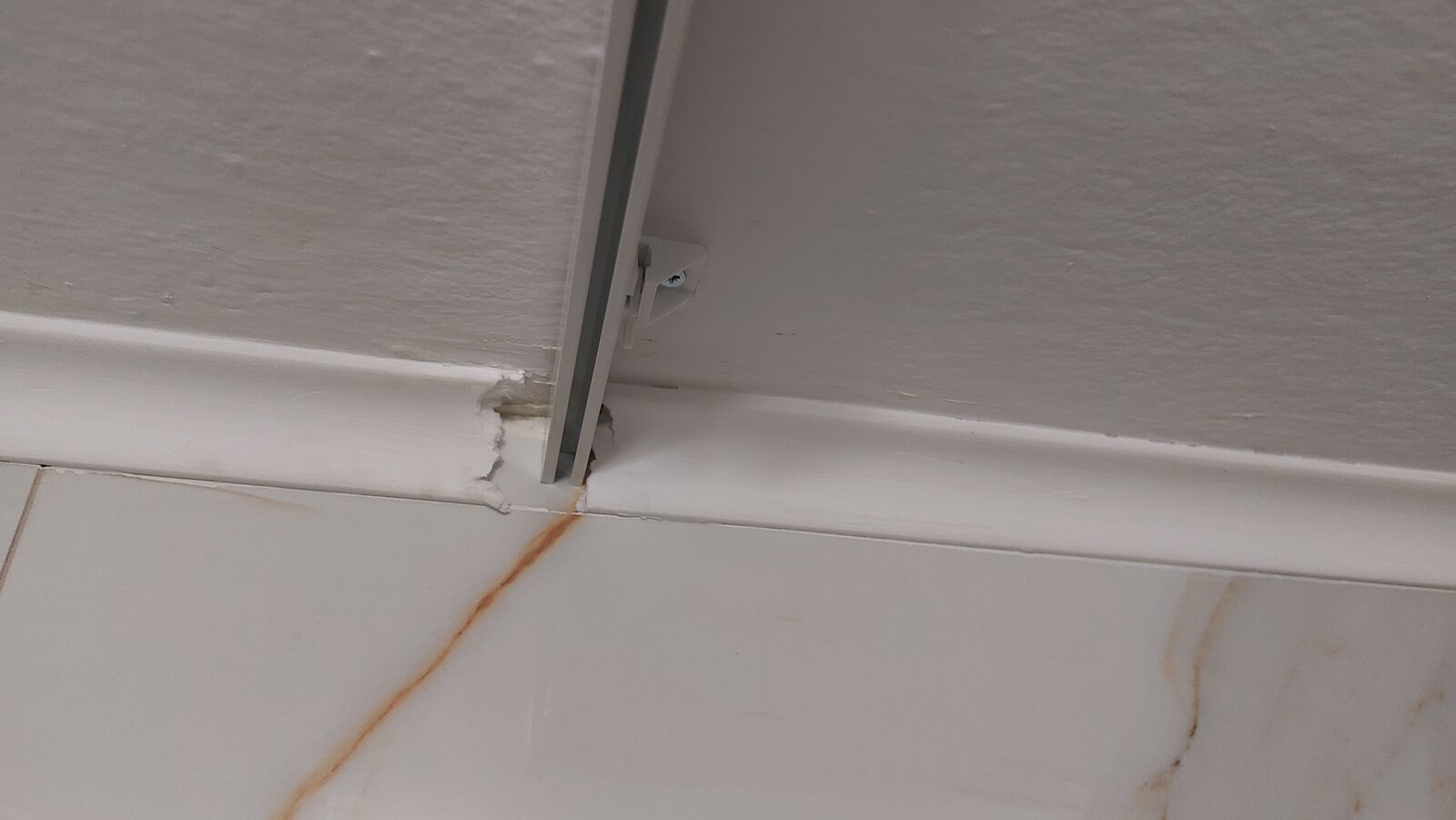

Και λέω του μάστορα: Κόψε λίγο τον σιδηρόδρομο γιατί θα βρίσκει στο φελιζόλ(γύψινο)
Να μας τον συστήσεις! 🙃

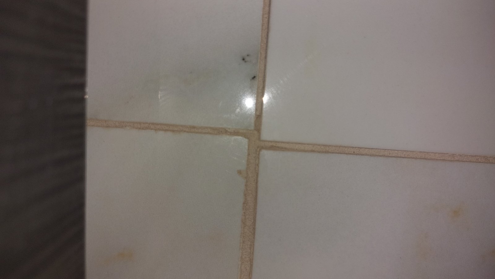

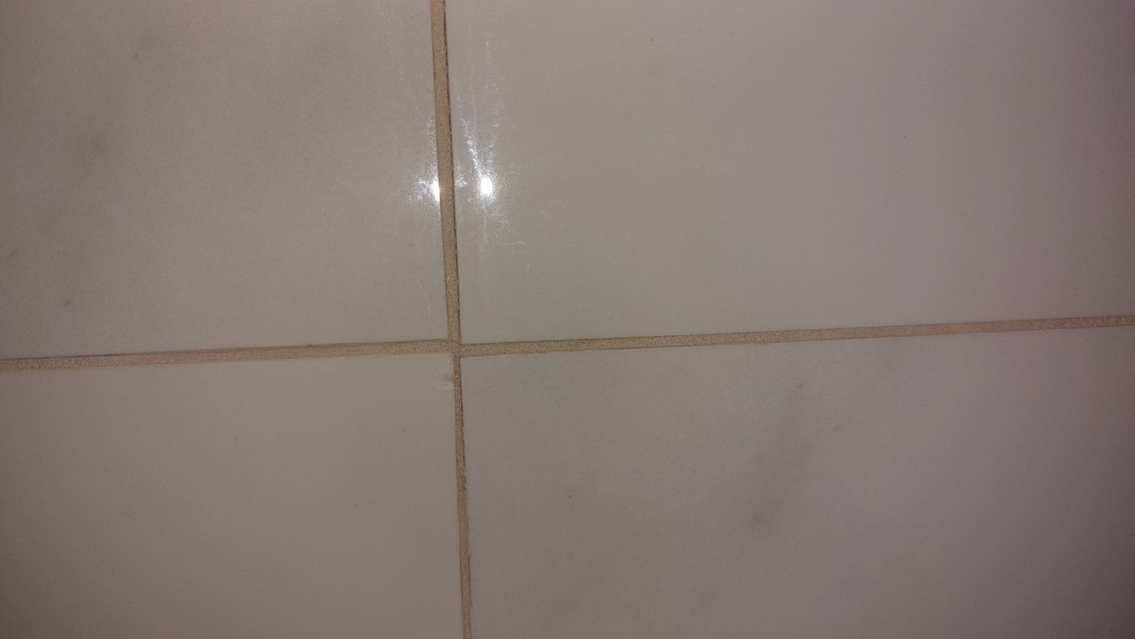

Δείτε αρμούς στα πλακάκια και μιλάμε για μπάνιο 1.80*1.70

Είναι μπάνιο σε σπίτι που κατοικείται κι είναι η 3η εβδομάδα.  Επέλεξα εταιρεία(και καλά) με δικό της συνεργείο,  για να μην τρέχω και βρίσκω μαστόρια και να έχω θέματα τώρα δεν μπορώ, αύριο μόνο απόγευμα, σήμερα δεν θα έρθω κλπ. Για αυτό το λόγο σε όσα μου ζήτησαν, συμφώνησα. Έπειτα δεν μπορούσα να λείψω 3 βδομάδες  από τη δουλειά μου για να είμαι πάνω από το κεφάλι τους. Και να το αποτέλεσμα...
