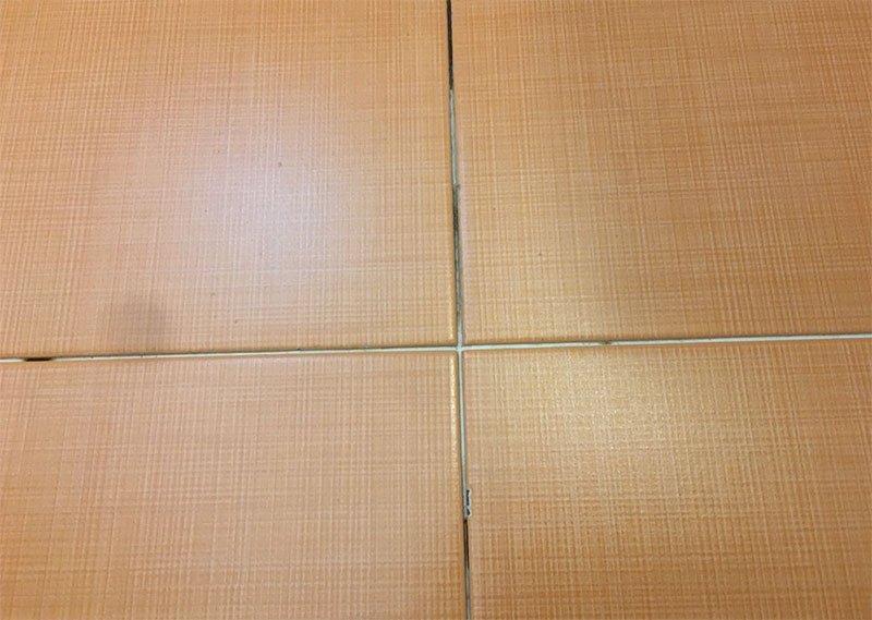

Εντάξει θα το βάψω με πινέλο, αλλά μήπως μπορώ να βάλω κ κάτι εκεί ώστε να μην ξανασυμβεί τέτοια φθορά;
Στο σημείο αυτό, είναι ενιαία η ντουζιέρα με το δάπεδο κ το νερό συνέχεια ακουμπάει με το ξύλο!
8 ώρες πριν, zoranb είπε
Έχει φύγει/χαλάσει ο αρμός στα πλακάκια της ντουζιέρας. Πρέπει να αγοράσω 5κιλη συσκευασία αρμού πλακιδίων για μια τόσο μικρή ζημιά ή μπορώ κ κάπως αλλιώς να κάνω αυτή την επιδιόρθωση;
Από τον ίδιο στόκο να βάλεις ανάμεσα πλακάκι και ξύλο υπερυψωμένο από την πλευρά του ξύλου ώστε να υπάρχει κλίση και το νερό να μην μένει πολύ σε επαφή εκεί, αν καταλαβαίνεις τι λέω.
Υπάρχει και σωληνάριο με στόκο στο μέγεθος της σιλικόνης, αλλά δε νομίζω να βγει πιο οικονομικό. Βγαίνει σε διάφορα χρώματα, το έχω δει στα praktiker αλλά θα υπάρχει και αλλού.
Δεν βρίσκω κάποιο... αυτό εδώ λες;
