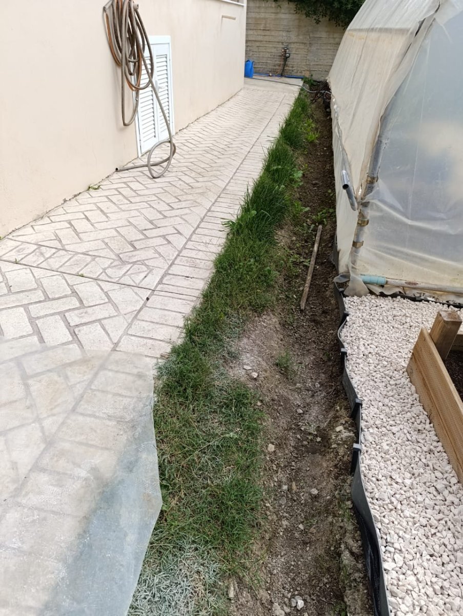

Καλησπερα κυριοι,
εχω το εξης προβλημα, αριστερα του σπιτιου (δεν φαινεται στην φωτο, στην φωτο εχω τ) εχουμε σταμποτο με ελαφρυα κλιση με αποτελεσμα ολα τα νερα να καταληγουν σε αυτο το λουκι που εχω σκαψει πριν ακριβως απο τον λαχανοκηπο, οταν βρεχει εντονα αυτο γεμιζει,και το νερο περναει μεσα στο θερμοκηπιο, και στον λαχανοκηπο με αποτελεσνα να μην προλαβαινει να το απορροφησει το χωμα.
Αν παρω κατι τετοιο https://www.skroutz.gr/s/3385538/Makita-PF1010-Monofasiki-Antlia-Akatharton-Lymaton-1-5hp.html
και το βαλω στο λουκι (εχει βαθος 10-15cm) θα κανει δουλεια?
Για να μην ξεχειλίζει ή θα πρέπει να μεγαλώσει σε διαστάσεις ή κάπου να αδειάζει ή και τα 2. Αυτή η αντλία δεν κάνει.
Ευχαριστω, υπαρχει κατι αλλο που μπορει να τραβαει τα νερα αυτοματα οποτε γεμιζει?Δυστυχως ειναι δυσκολο να βγαινει το νερο με φυσικη ροη προς τα καπου ουτε θελω να το μεγαλωσω κι αλλο...
3 ώρες πριν, 4saken είπε
πάρε ένα βαρέλι 100 - 200 L Σκάψε και βάλτο μέσα στο έδαφος Βάλε πλέγμα και σήτα στο σημείο που είναι το καπάκι και βάλε την αντλία στο βαρέλι και νομίζω θα κάνεις αυτό που ψάχνεις

Αυτό είναι το σωστό, να μπεί το βαρελάκι και μέσα η αντλία. Επιπλέον θα πρέπει να μεριμνήσεις και για το πως θα παραμένει σε λειτουργία σε περίπτωση διακοπής ρεύματος λόγω πχ κεραυνών.
Mε ρευμα δεν θα υπαρξει προβλημα.
Για να καταλαβω, θα σκαψω μεσα στο λουκι τοσο,ωστε να εξεχει το βαρελι μονο μερικα εκατοστα?η αντλια ουσιαστικα θα βγαζει μονο το νερο που εχει στο βαρελι σωστα?Οσο βγαζει νερο το βαρελι θα γεμιζει, θα αδειαζει κοκ?
6 λεπτά πριν, 4saken είπε
σωστά
7 λεπτά πριν, 4saken είπε
σωστά
8 λεπτά πριν, 4saken είπε
κοκ Αν υπάρχει δυνατότητα να εχει και γκαζόν στο αυλάκι που έχεις κάνει θα βοηθάει να μην μπαίνουν στο βαρέλι χώματα που ενδεχομένως θα παρασέρνει το νερό

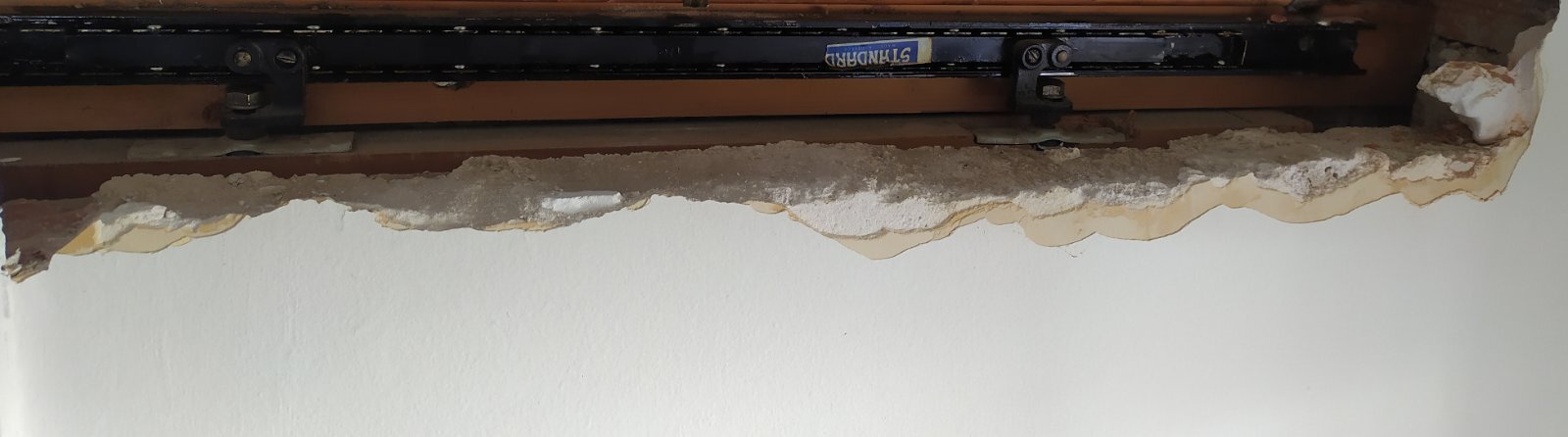

Στις 16/10/2024 στις 7:40 ΜΜ, Vaguras είπε
Ναι έχω συνεννοηθεί με την ιδιοκτήτρια και έχω παρει το οκ για τυχόν αλλαγή σε κάτι πιο εύκολο, η ίδια αναρωτιόταν αν θα μπορούσε να μπεί στη θέση της μια τύπου φυσαρμόνικα, αλλά δεν ξέρω αν κάτι τέτοιο παρέχει ικανοποιητική ηχομόνωση-ιδιωτικότητα στον χώρο. Ανεβάζω και μια φωτογραφία που τράβηξα πριν απο λίγο. Η πόρτα ανοιγοκλείνει πιο δύσκολα τώρα τελευταία και σκαλώνει γενικότερα. Στην φωτογραφία εκεί που γράφω μηχανισμός είναι ακριβώς το μεταλλικό στοιχείο του σιδηρόδρομου πάνω στο οποίο κινείται η πόρτα. Εκεί που αναφέρω κάσωμα με ρωγμή είναι εκείνο που προσπαθησε να αφαιρέσει ο μαραγκός και προκάλεσε τις ρωγμές στον σοβά. Αυτό που είδα και σημειώνω με τα κίτρινα βέλη είναι ότι ο μηχανισμός που είναι πάνω στο κάσωμα είναι στραβός επειδή η απόσταση μικραίνει όσο πάμε προς το κλείσιμο της πόρτας. Σαν να έχει μπεί στραβά όλο το κομμάτι με τον μηχανισμό πάνω στο κάσωμα. Να σημειώσω εδώ ότι απο την πρώτη ημέρα που μπήκα στο σπιτι πριν 10 χρόνια αυτή η πόρτα σκάλωνε ελαφρώς στο ανοιγμα - κλείσιμο, αλλά δεν είχα τότε δώσει σημασία, αφού την είχα μόνιμα ανοιχτή. Τον τελευταίο ενάμιση χρόνο άλλαξαν τα δεδομένα και είναι πλέον ενας χώρος απομόνωσης οποτε και η πόρτα χρειάζεται να κλείνει και να ανοιγει κάθε μέρα.
Δεν ρώτησα τον μαραγκό για την περίπτωση να γίνει ανοιγόμενη αλλά φαντάζομαι το κόστος αλλάζει κατά πολυ, και η σπιτονοικοκυρά μου ζορίζεται γενικώς οικονομικά...
Γενικά ο μαραγκός έχει λύσεις, το πρόβλημα για το οποίο έθεσα το ερώτημα, αφορα την επισκευή του τοίχου μετα τη διόρθωση της πόρτας.
Λέτε λοιπόν ότι μπορεί να καλυφθεί με γυψοσανίδα, οπότε ψάχνω για τέτοιον μάστορα, που πάλι μερεμέτι το βλέπω συνολικά, ο Θεός βοηθός αν υπάρξει διαθεσιμότητα...
Έκανα ακριβώς αυτή την εργασία στο πατρικό μου. Η δική μου διπλή συρόμενη πόρτα έχει δυο πορτόφυλα κρεμαστά και στο πάνω μέρος τους τους δυο οριζόντιους μηχανισμούς (συρόμενοι) που είναι πάρα πολύ απλοί και ρυθμιζόμενοι. Μιλάμε για κατασκευή πάνω από 50-60 χρόνια.
Πρώτα έψαξα καλά με μια μικρο-camera να δω πως είναι ο μηχανισμός και τι υπάρχει πάνω από την πόρτα.
Άνοιξα λοιπόν την μια πλευρά πάνω από την κάσα, ρύθμισα τους μηχανισμούς και έκλεισα πάλι με γυψοσανίδα. Δεν χρειάστηκε να βγάλω κάποιο κομμάτι από το κούφωμα αφού παράλληλα από πάνω του υπήρχε συνάζι. Ο μηχανισμός ήταν μάρκας STANDARD (αθάνατος πραγματικά), στηριγμένος σε δοκαράκι και μπορώ να πω ότι από την στιγμή που απέκτησα πρόσβαση η ρύθμιση ήταν απλή και εύκολη. Όταν άνοιξα την μία πλευρά του τοίχου μου έπεσαν αρκετά μπάζα μέσα στον χώρο που κρύβεται η κάθε συρόμενη πόρτα, οπότε ήταν ευκαιρία να βγάλω εντελώς και τις πόρτες και να καθαρίσω τα πάντα. Όταν τελείωσα με αυτά (επανατοποθέτιση, ρύθμιση κλπ) έκλεισα το άνοιγμα με γυψοσανίδα που την στήριξα όχι με μεταλλικούς οδηγούς αλλά με τον παλαιό τρόπο, δηλαδή με χύμα γύψο & κανάβι ! Μετά έβαλα πλέγμα περιμμετρικά, στοκάρισα, τρίψιμιο, ευθυγράμμιση με τον τοίχο, ξανά στοκάρισμα και βάψιμο. Απλή δουλειά, απλούστατοι οι μηχανισμοί αλλά η δουλειά ολοκληρώθηκε με πάρα πάρα πολλή σκόνη !
Θα σου πρότεινα λοιπόν να σιγουρευτείς πρώτα ότι υπάρχει σινάζι και να προχωρήσεις όπως σου πρότεινε και ο μάστορας.
