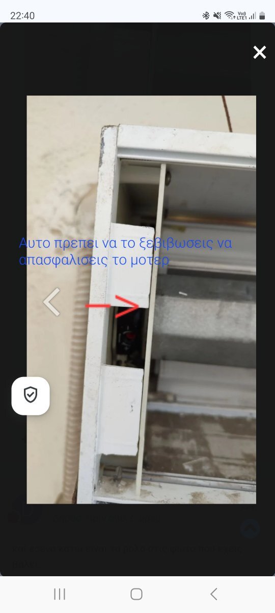

Θέμα: αλλαγή μοτέρ (πυκνωτή;) σε ρολό αλουμινίων
Χαιρετώ σας.
Σε ηλεκτρικά ρολά, τα έχει παίξει το μοτέρ και δεν ανεβοκατεβαίνουν. Θέλω να το βγάλω, να δω αν επισκευάζεται με αλλαγή πυκνωτή είτε να παραγγείλω ανταλλακτικό μοτέρ.
Είδα πολλά βίντεο αποσυναρμολόγησης, μα σε όλα τα ρολά ήταν ήδη κατεβασμένα και σε θέση όπου μπορούσες να βγάλεις τη βίδα απεμπλοκής από τον άξονα(σε αυτά μάλλον έχει πριτσίνι και θέλει κόψιμο;). Στα συγκεκριμένα, δε μπορώ να περιστρέψω τον άξονα ώστε να έχω πρόσβαση στα κατάλληλα σημεία. Δεν βλέπω κάπου να έχει μηχανισμό για χειροκίνητη λειτουργία, ούτε κάτι που μπορώ να πειράξω.
Το μόνο που βλέπω είναι 2 ασφάλειες συγκράτησης στη βάση του μοτέρ (περόνες) και 2 άλλεν βίδες που είναι για ρύθμιση των τερμάτων (άνω-κάτω).
Έχει κανείς γνώση τι πρέπει να κάνω(εκτός απ'το να φωνάξω αλουμινά φυσικά :D);

4 λεπτά πριν, dimviii είπε
και εσενα κατω ειναι το ρολο στις φωτο που εχεις βαλει.
Όντως κάτω είναι αλλά δε βλέπω ούτε τις βίδες που συγκρατούν τον άξονα, ούτε τις εγκωπές που μπαίνουν τα ελάσματα.
Πρακτικά δε μπορώ να κάνω τίποτα, ούτε να το στρίψω, ούτε να το απομπλέξω ώστε να βγάλω τον άξονα και κατ'επέκταση το μοτέρ.

προσπαθησε να γυρισεις τον αξονα με το χερι.Μολις γυρισει λιγο θα φανερωθουν τα πριτσινια/βιδες που ασφαλιζουν τον αξονα,και να γυρισουν και τα τσερκια που πιανουν πανω τους το ρολο.Εαν δεν γυρναει καθολου,βαλε αλλο ενα ατομο οπως θα γυρνας εσυ τον αξονα,να προσπαθει να σηκωσει τα φυλαρακια,ωστε να ''ελαφρωσει'' ο αξονας απο το βαρος και να γυρισει πιο ευκολα.
Μολις βγαλεις τα τσερκια θα γυρναει πανευκολα ο αξονας, ωστε να προχωρησεις.

Εννοείται οτι το έχω προσπαθήσει ήδη.
Δεν γυρίζει με ο χέρι...
Κάνει μια μικρή κίνηση μπρος - πίσω και δείχνει οτι υπάρχει εσωτερική μηχανική μανδάλωση.
Το θέμα είναι αν και πως μπορώ να την προσπεράσω...
Είδα κάποια μοτέρ έχουν βίδα για χειροκίνητη λειτουργία, το συγκεκριμένο δυστυχώς όχι...

Βγαλε μια φωτο κατω απο τα ελασματα. Να δουμε εχει βιδα ή  πριτσινια. Θελει να ελευθερωσεις το πατζουρι, να ξεβιδωσεις τα ασπρα πλαισια, να τα βαλεις μεσα στον αξονα, μετα λογικα θα φανουν οι βιδες στήριξης.

Έχει πριτσίνια(πιθανώς 2)...
Από την πάνω πλευρά βάζοντας το χέρι μου τα πιάνω - βλέπω(οριακά).
Πρέπει με κάποιο τρόπο να γυρίσω τον άξονα ώστε να έρθει μπροστά. Δε βλέπω κάποια διαφορετική λογική προσέγγιση.
Τα ελάσματα συγκράτησης είναι αδύνατον να αφαιρεθούν. Στη θέση που είναι τώρα το ρολό, με ψιλάφηση φαίνονται οτι είναι ακριβώς στην πλάτη οπότε και δε μπορώ να τα αφαιρέσω (εκτός αν μαγικά ή με ψιλάφηση μπορέσω να τα ξεπεράσω με κάποιο τρόπο). Ακόμα κι αν τα αφαιρέσω, αν δε γυρίσει ο άξονας δε θα έχω πρόσβαση στα πριτσίνια για να απομπλέξω τις κούπες και να κατεβάσω το ρολό.
Κοιτα εδω
Εγω τι θα εκανα το μαυρο δεξια θα το τραβουσα μεσα και λογικα ο αξονα απο κει θα πεσει. Απο την μερια του μοτερ οπως λεει και στο βιντεο, πρεπει να βγαλεις το πλαίσιο που ειναι κρυμενο το μοτερ και να το βγαλεις απο την βαση του. Ετσι θα μπορεσεις να το στριψεις.  Δεν δειχνει πως το απασφαλιζει, αλλα δεν νομιζω να ναι τοσο δυσκολο.
Προσοχη να μην εχει ρευμα και γινει καμια βλακεια. Σιγουρα το πλαίσιο που στην ουσια κρύβει την βαση και το μοτερ θα το σπασεις κιολας. Δεν θα ειναι τοσο ευκολο .
Το πλαστικό που έχει εκεί το ξεβίδωσα.
Δεν μπορεί να πάει πολύ δεξιά καθώς τα φύλλα του ρολού είναι μεγαλύτερα σε διάμετρο από τη διάμετρο της τρύπας του πλαστικού(φαίνεται στην  φωτό από την απέναντι μεριά).
Ακόμη και αν πήγαινε, για να βγει το μαύρο πλαστικό όπως λες, θα έπρεπε να έχω "αέρα" από την απένταντι μεριά, πράγμα που δεν υπάρχει. Ο "αέρας" για να βγει το ρολό, δημιουργείται μεταξύ της κούπας (πλαστικό 6άξωνο στην απένταντι μερία) και του άξονα και λόγω αυτού του τζόγου, μπαίνει βίδα (ή πριτσίνι) για να μην "παίζει" μέσα έξω(δες το βίντεο που έβαλες στο 6:18).
Καλημερα, αν δεν βλεπεις ουτε μια βιδα απο κει που δεν σε δινει χερι με καστανια και εισαι τοσο ατυχος που ειναι ολες πισω,πρεπει με καποιο τροπο να απασφαλισεις το μοτερ απο την βαση του.
