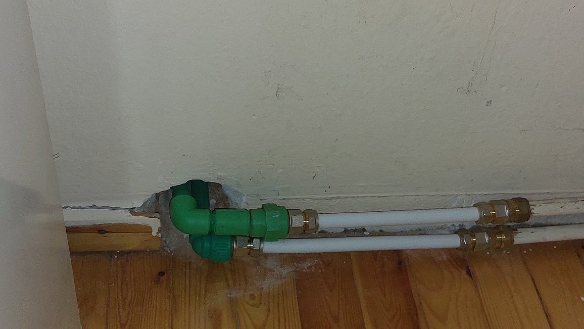

Στα πλαίσια της ανακαίνισης του μπάνιου(είχα γράψει για τους άθλιους αρμούς) μετακινήθηκε κι ένα σώμα καλοριφέρ κι έτσι μπήκαν νέοι  σωλήνες που φέρνουν νερό στο σώμα από τον λέβητα αερίου. Ο άθλιος υδραυλικός της ανακαίνισης έβαλε νέους σωλήνες από εκεί που ήταν το σώμα στη παλιά του θέση για να πηγαίνει νερό σε 3 άλλα συνεχόμενα σώματα του σπιτιού.
Το αποτέλεσμα είναι όταν ανοίγει η θέρμανση να ζεσταίνονται όλα τα σώματα(κ το νέο του μπάνιου) εκτός από τα 3 σώματα που είναι όλα συνεχόμενα. Αλλά το θέμα είναι ότι κι οι σωλήνες στο πάτωμα που πάνε σε αυτά  δεν είναι ζεστοί.
Πέραν του προφανούς, να τους φωνάξω να το δουν , κάτι που θα έχω υπόψη μου; Γιατί μπορεί να μου πουν φιλαράκι φταίει ο κυκλοφορητής πχ

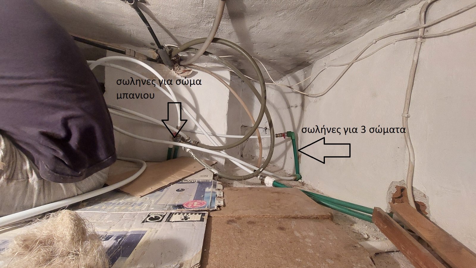

Καλά, το κατάλαβες με τη μία. Επισυνάπτω και φωτό  από πατάρι με το τι γίνεται(κατεβαίνει και ηλιακός). Εκεί που λέει για τρία σώματα είναι τα σώματα που δεν ζεσταίνονται. Αν και κλείνοντας όλα τα άλλα σώματα του σπιτιού(αυτά που ζεσταίνονται δηλαδή), κατάφερα και ζέστανα το μεσαίο από τα 3.
Στη 2η φώτο η γωνία που κάνει βγαίνοντας από το μπάνιο για να πάει στα 3 σώματα.
Εν τω μεταξύ προτού αλλάξω τη θέση του σώματος όλα ζεσταίνονταν κανονικά.
αδερφέ ζαλίστηκα...τι έχει φτιάξει ο μάστορας εκεί; μόνο αυτός ξέρει...
στο ρεζουμέ, οι σωλήνες από τα τρία σώματα που πάνε; γιατί δεν φαίνεται καθαρά, επίσης οι σωλήνες από τους πράσινους που είναι δεξιά που πάνε;

Οι σωλήνες που δείχνουν το βέλος πάνε στα τρία σώματα. Στη 2η φωτογραφία φαίνεται πως κατεβαίνουν και τρυπάνε τον τοίχο.
Οι πράσινοι στα δεξιά δίνουν νερό στο νιπτήρα.
Οι γκρι είναι που φέρνουν το ζεστό νερό από τον λέβητα ο οποίος είναι στη ταράτσα(ακριβώς από πάνω).
Επίσης έρχονται κι οι σωλήνες από τον ηλιακό.

σωστή δείχνει η σύνδεση αν και πολλές διακλαδώσεις, το στέλνει στο σώμα στο μπάνιο και με διακλάδωση στέλνει και στα 3 σώματα...προφανώς από εκεί είναι το πρόβλημα...και αν στα σώματα έχει κάνει σύνδεση για μονοσωλήνιο...
επίσης μια χαζή ερώτηση, τους διακόπτες τους έχεις ανοιχτούς;
δεν την γλυτώνεις την επιστρόφή του μάστορα...ααα να του πεις να τα δοκιμάσει κιόλλας...
