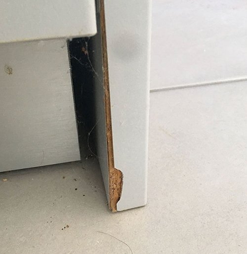

zoranb Δημοσ. 25 Οκτωβρίου 2024 Δημοσ. 25 Οκτωβρίου 2024 (επεξεργασμένο) Αυτή τη ζημιά πώς μπορώ να την φτιάξω ή να την προστατεύσω από το να χειροτερέψει; Επεξ/σία 25 Οκτωβρίου 2024 από zoranb
Grfoxz Δημοσ. 25 Οκτωβρίου 2024 Δημοσ. 25 Οκτωβρίου 2024 34 λεπτά πριν, zoranb είπε Αυτή τη ζημιά πώς μπορώ να την φτιάξω ή να την προστατεύσω από το να χειροτερέψει; Τυχερός είσαι που είναι άσπρο και θα βρεις ίδιο 😄

Doubt Δημοσ. 25 Οκτωβρίου 2024 Δημοσ. 25 Οκτωβρίου 2024 1 ώρα πριν, zoranb είπε Αυτή τη ζημιά πώς μπορώ να την φτιάξω ή να την προστατεύσω από το να χειροτερέψει; Έχει φουσκώσει το κάτω μέρος και πέταξε τη σοκοροταινία, δεν σώζεται. 2 ώρες πριν, vins είπε κάνει κοιλιά το δοκάρι 1 2
costas_ Δημοσ. 25 Οκτωβρίου 2024 Δημοσ. 25 Οκτωβρίου 2024 2 ώρες πριν, zoranb είπε Αυτή τη ζημιά πώς μπορώ να την φτιάξω ή να την προστατεύσω από το να χειροτερέψει; Είχα το ίδιο θέμα με τα ξύλα της κουζίνας που άρχισαν να φουσκώνουν και να ξεφλουδίζουν από τα κτυπήματα της ηλεκτρικής σκούπας. Έφτιαξα από inox λαμαρίνα καλύπτρες σε σχήμα Π και τα προστάτεψα όλα. Στοιχισαν ελάχιστα ευρώ και τα έχω 15 χρόνια τώρα 3
