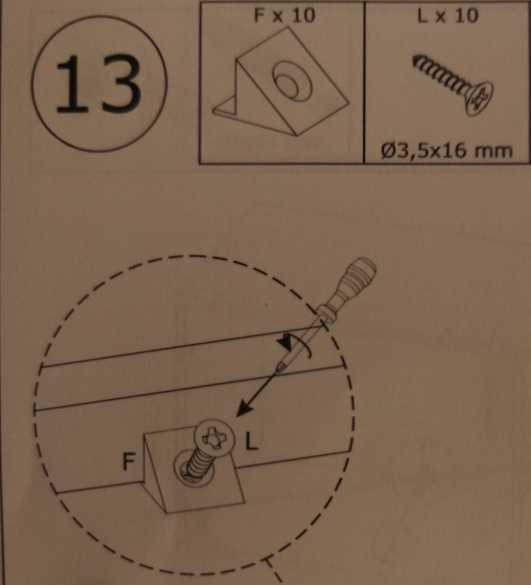

Λείπουν από τη συσκευασία επίπλου του jysk τα παρακάτω πλαστικά σφηνάκια για τη στερέωση του φύλλου στην πλάτη. Που μπορώ να προμηθευτώ μερικά;
Jysk
