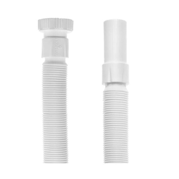

Πήρα να αλλάξω ένα σιφώνι στο νιπτήρα απλό πλαστικό σαν αυτό:
Έχω θέμα και στάζει λίγο εκεί που ενώνεται με τη βαλβίδα. Πήρα κι άλλο μήπως κάτι έφταιγε στο λαστιχάκι, τα ίδια. Θυμάμαι πιο παλιά δεν είχα θέμα και μου κάνει εντύπωση. Καμιά ιδέα πριν πάρω και τρίτο ή του βάλω λίγη σιλικόνη;
αν χάνει σίγουρα από κει δοκίμασε να βάλεις 2 φλάντζες κατά προτίμηση λαστιχένιες (οχι περμανιτη) Δες μηπως τρέχει μεταξύ νιπτήρα και βαλβίδας και σε ξεγελάει

Δεν έχει θέμα η βαλβίδα, το σιφώνια το πλαστικό χάνει.

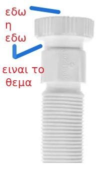

Δοκίμασα και με τις δύο φλάντζες από τα δύο σιφώνια που πήρα αλλά δεν έπιασε. Από εκεί χάνει σίγουρα και μου κάνει εντύπωση γιατί έχω ξανααλλάξει σιφώνι και δεν είχα θέμα.
Δεν χάνει στην ένωση με την βαλβίδα δλδ?
Υπέθεσα ότι φταίει η βαλβίδα αφού το σπιράλ σου είναι καινούριο
