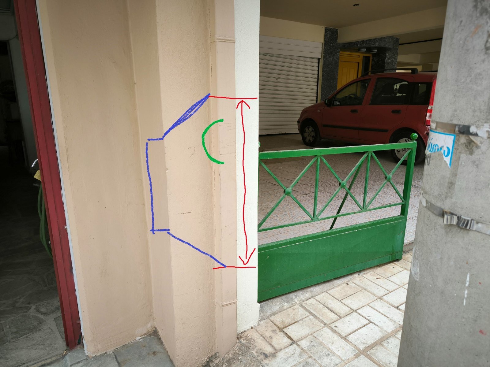

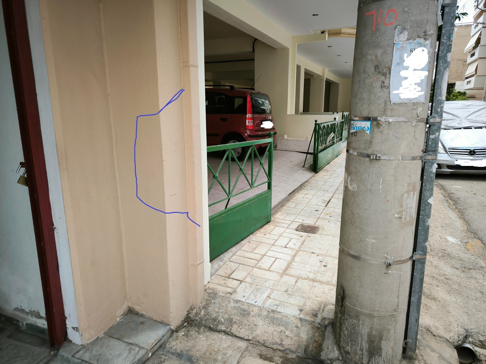

Καλημέρα παιδες θελω τα φωτα σας. Μεταξυ κολωνας της δεη και λουκι περναω με το μηχανακι. Οπως θα δειτε στο πρασινο σημειο καμια φορα βρισκει λιγο το τιμονι στο λουκι. Αλλαξα μηχανακι το οποιο εχει λιγο πιο μεγαλο τιμονι και περναει παρα πολυ οριακα. Σκεφτομαι να κοψω το λουκι απο τα μπαλκονια να αφαιρεσω το κοκκινο κομματι, να το παω προς τα μεσα οπως φαινεται η μπλε διαδρομη και να το ξαναενωσω στο κατω μερος, ωστε να κερδισω φαρδος. Το προβλημα μου ειναι πως σκατα θα το ριξω παλι μεσα στο κατω μερος, αφου  διατομη ειναι ιδια, υπαρχει καποιο κομματι που να ειναι ποιο στενο στην ακρι ωστε να το χωρεσω μεσα στην αναμονη στο κατω μερος, και αν ναι πως θα το βρω καποια ονομασια ειδικη? Βαζω και 2 φωτογραφιες να δειτε. Επισης θεωρειτε οτι η μπλε νεα παρακαμψη που σκεφτομαι να κανω θα θελει και στερεωση η δεν θα εχει θεμα? Ευχαριστω.

2 ώρες πριν, Amaretos είπε
Το προβλημα μου ειναι πως σκατα θα το ριξω παλι μεσα στο κατω μερος, αφου  διατομη ειναι ιδια, υπαρχει καποιο κομματι που να ειναι ποιο στενο στην ακρη
θα χρειαστείς 4 τεμ 6χ10 στις 45 μοιρες 1 μουφα επισκευής 6χ10  και ενα κομμάτι απο αυτό πο θα κοψεις Αν εισαι μαστορας ζεσταινεις με θερμοπιστολο το σημειο που θα κοψεις και κανεις κεφαλι στην 6χ10 και δεν θα χρειαστείς την μουφα
26 λεπτά πριν, hp8 είπε
Εισαι θεουλης , αυτο εψαχνα δεν ηξερα ουτε οτι υπαρχει ουτε πως λεγεται :) Μούφα επισκευής υδρορροής 6Χ10 ειμαι "λιγο" μαστορας και επειδη εφαπτεται ηδη με τον τοιχο η υδροροη μην του βγαλω τα ματακια και ανοιγω μεγαλυτερες δουλειες. Θεωρεις οτι τα κομματια με τις μοιρες αφου θα τα βαλω θα χρειαστω και κανα στηριγμα? νομιζω δεν θα εχει θεμα
Μόλις τώρα, Amaretos είπε
θεός  :)  δεν είμαι  Αλλα μια θερμοκολλα η λιγο σιλικόνη δεν θα έβλαφτε
επιπλεον στηριξη ελεγα στον τοιχο
δεν μιλαω για την κολλα Pvc αλλα για το τμημα που θα ακλυμπα στον τοιχο
3 ώρες πριν, Amaretos είπε

Βλέπω πολυκατοικία άρα η υδροροή είναι της πολυκατοικίας.
Πως θα κόψεις την υδροροή για να της κάνεις τη συγκεκριμένη παράκαμψη;;;;; Δεν θα υπάρχουν ένοικοι που θα διαμαρτυρηθούν ότι κάτι τέτοιο μπορεί να προξενήσει βούλωμα με άσχημες συνέπειες σε κάποια δυνατή καταιγίδα;;;;
