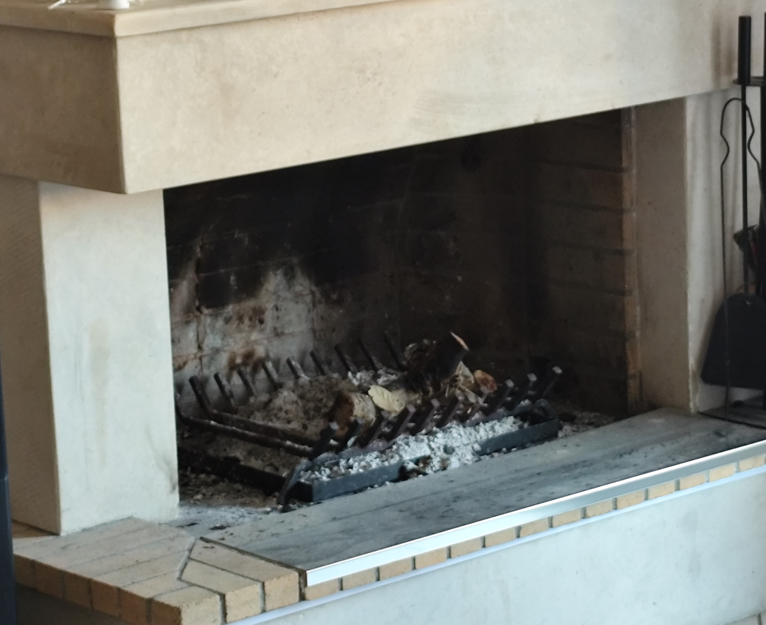

Θέλω να κλείσω το ανοικτό τζάκι με γωνιακή κατασκευή γυαλιού - πόρτα (είτε μόνιμη, είτε και αφαιρετή). Υπάρχει κάποιο κατάστημα να μπορεί να μου φτιάξει custom διαστάσεις;
το ίδιο ακριβώς τζακι έχω και εγώ. Δεν βρήκα custom τζάμι πουθενα. Αγόρασα ένα του εμπορίου (securit), μπήκε εσωτερικά και έκλεισε σχεδόν όλο. Το αποτέλεσμα ήταν ότι με το τζάμι τοποθετημένο ντουμάνιασε στον καπνό λόγω του ότι δεν τραβούσε τον αέρα κυρίως από το επίπεδο του δαπέδου, όπου το τζάμι έκλεινε ερμητικά την ροή. Το έβγαλα και πλέον χρησιμοποιώ την κλασική μεταλλική σίτα χωρις κανένα πρόβλημα. Καλό το τζάμι αλλά εαν δεν έχεις καλό αερισμό .. άστο καλύτερα
Ειχα το ίδιο πρόβλημα αν και δεν το έκαιγα 4-5 χρόνια μεγάλη απώλεια ζέστης. Δοκίμασα με διάφορους τρόπους αλλά τέλειο σφραγισμα δεν κατάφερα.Πριν λίγες μέρες και ύστερα από 28 χρόνια το κατεδάφισα ολοκληρωτικά έκλεισα εσωτερικά την τρύπα , σφραγισα από πάνω την καμινάδα.Ρώτησα για ενεργειακό ήθελαν τη μάννα τους και τον πατέρα τους χωρίς καμία εγγύηση για καλή απόδοση.Καλοριφέρ - αιρκοντίσιον, σομπα υγραερίου (συμπληρωματικά) να μη χάνουμε και τη θέρμανση.
Κατά την κατεδάφιση στναχωρήθηκα αλλά τώρα που έκλεισα το κρύο έξω άνοιξε και ο χώρος χαίρομαι που το έκανα.
Στη θέση σου θα έπαιρνα ένα φύλλο 5άρι ντάουν θα το έβαζα κάτω από το περβάζι μέχρι πέρα αφού το έκοβα ακριβώς θα εβαζα ακρυλικό σφραγιστικό με πιστόλι γύρω και έτσι θα εκλεινα αεροστεγώς. Εμένα ήταν κυκλικό εσένα βολεύει γιατί είναι ίσιο.

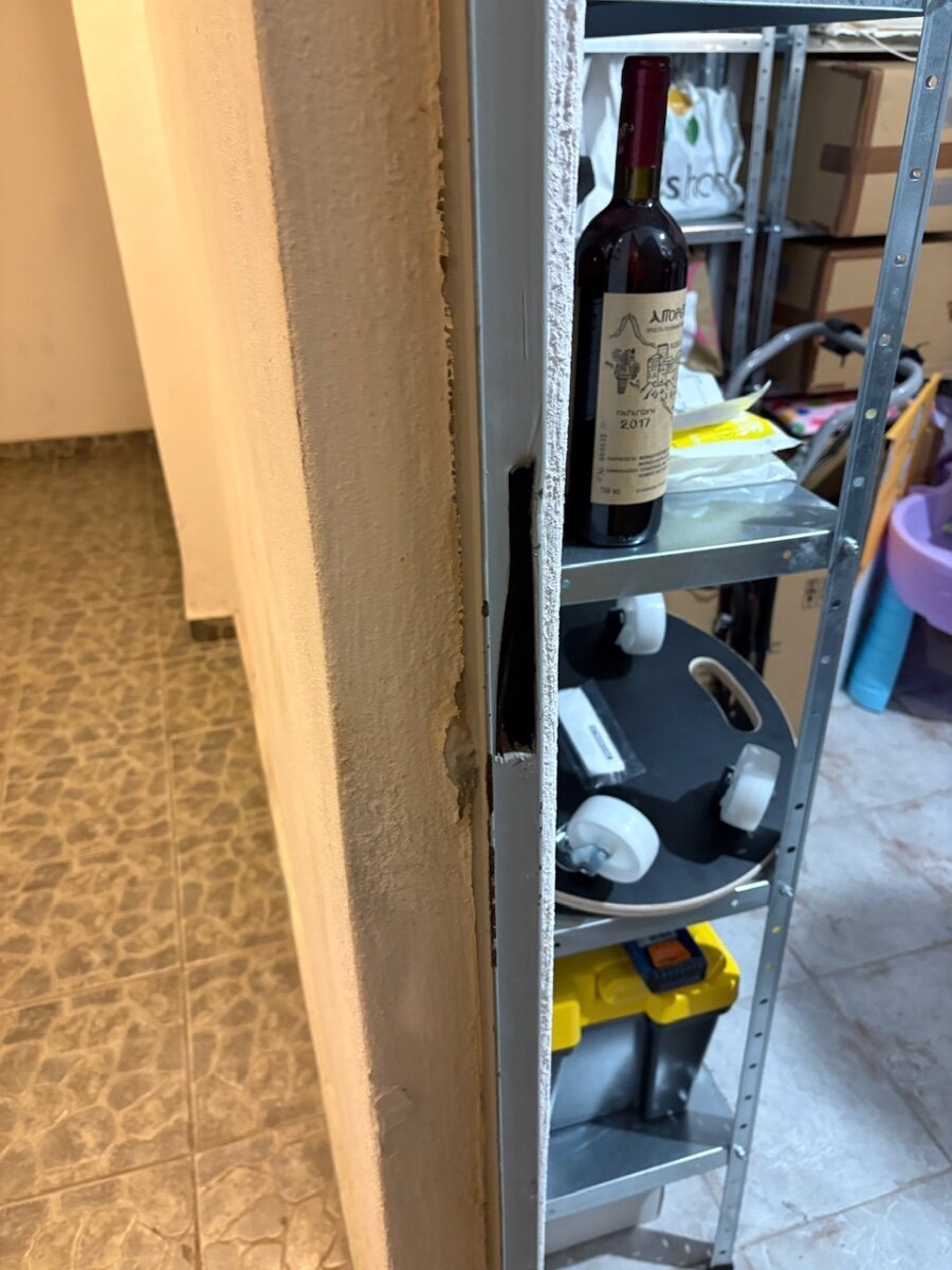

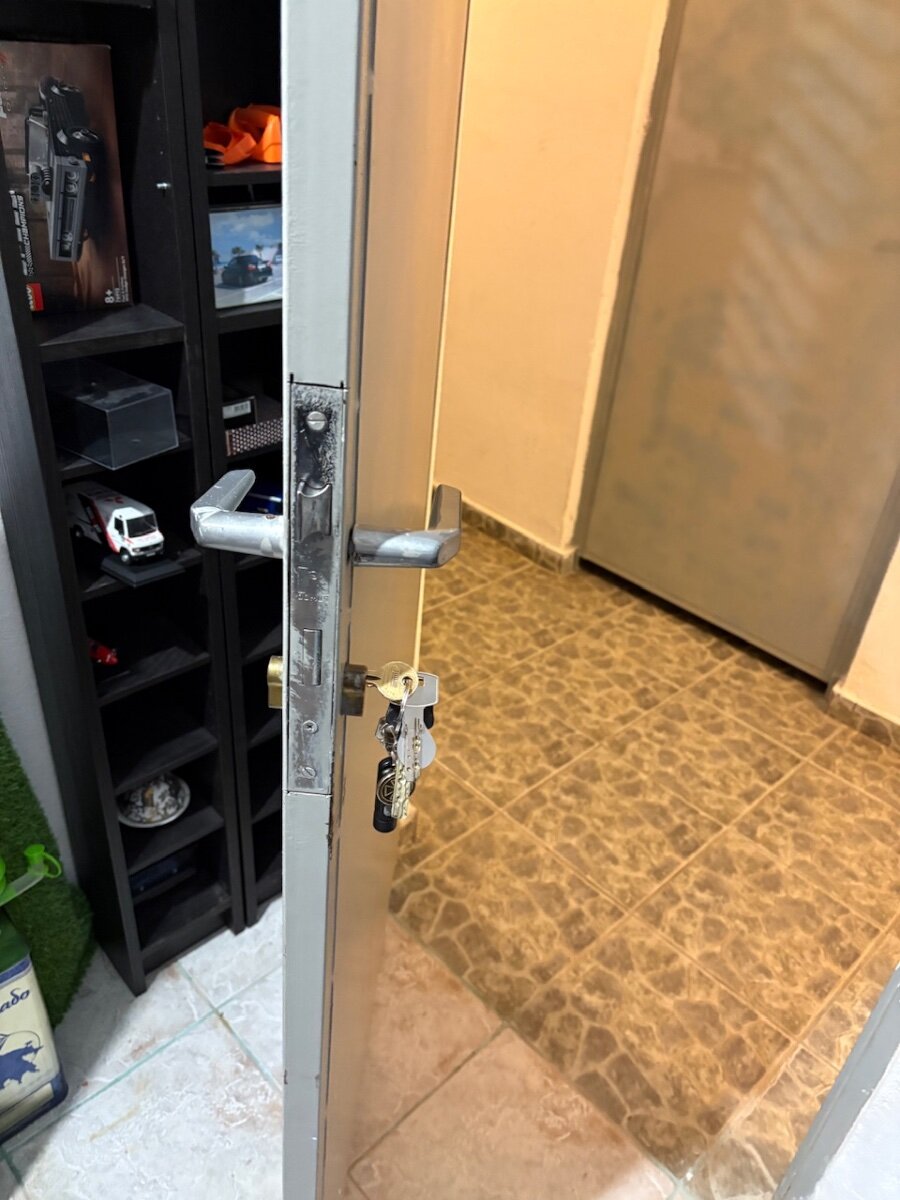

Έχω αυτή την πόρτα αποθήκης η οποία με μια σπρωξιά ανοίγει…
Τι θα μπορούσα να κάνω για να βελτιώσω την ασφάλεια της και να μην ανοίγει τόσο εύκολα;
Μπορώ να βάλω 2η κλειδαριά ή να αντικαταστήσω την υπάρχουσα με μια καλύτερη ;

Θέλει επισκευή η κάσα στο σημείο που πιάνει η κλειδαριά. Πρέπει να μπει ένα τέτοιο αν και δεν ξέρω πως θα γίνει στην συγκεκριμένη περίπτωση, ίσως ξέρει ένας κλειδαράς ή σιδεράς

2 κρίκοι κι ένα λουκέτο είναι το πιο απλό.
Κατι τέτοιο θα φωνάζει "κλέψτε εύκολα με ενα κόφτη". Χιλιες φορές να την αφησει ώς έχει. Κανείς δεν κλωτσάει τις πόρτες μια μια να δει ποια ανοιγει.
