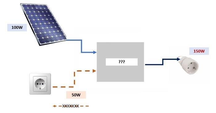

Καλησπέρα,
Για κάποιους περίεργους λόγους θέλω να κάνω σε ένα σύστημα φωτοβολταικών "υπο κλίμακα" ... να το εξηγήσω
βασικά το παρακάτω (τα νούμερα ενδιεκτικά)
- ένα μικρό φωτοφολταικό θα τροφοδοτεί μια και μοναδική παροχή (πχ μια μπαλαντέζα) που θα έχει ένα φορτίο που θα μπορώ να αλλάζω αλλά γενικά μιάμε για μικρά φορτία πχ 100-300W όχι για κανονικές εγκαταστάσεις.
- αν πχ το φορτίο είναι μεγαλύτερο από ότι μπορεί να δωσει εκείνη τη στιγμή το φωτοβολταικό το υπόλοιποθ θα το "τσοντάρει" μια απλή πρίζα από τη παροχή του σπιτιού
- Αν για οποιοδήποτε λόγο το φορτίο είναι μικρότερο από αυτό που δίνει εκείνη τη στιγμή το φωτοολταικό δε θα πρέπει να "γυρίζει" ρευμα στο δίκτυο του σπιτιού, θα πρέπει είτα να "ρυθμίζεται" το φωτοβολταικό ή στη χειρότερη να κόβεται
Ουσιασιτικά δηλαδή μια μικρόγραφία σπιτιού με τον επιπλέον περιορισμό ότι δε θα πρέπει να γύριζει ρευμα στο δίκτυο.
Το ερωτημά μου είναι:
Τι πρέπει να είναι μέσα στο "γκρι κουτί" πέρα από ένα inverter ώστε πχ να ελέγχεται το πόσο θα τσοντάρει η μονιμη παροχή αλλά και ρυθμιζεται το πανελ και να μη γυρίζει ρευμα προς τα πίσω; υπάρχει κάτι "ένα σε όλα" (να μην ειναι δηλαδή ξεχωριστές συσκευές, inverter, controllers κλπ) και ιδαίτερα σε τόσο μικρές κλίμακες W ?
Αν και μηχανικός από PV δεν έχω ιδαίτερη ιδέα.
ΥΓ: Ιδανικά χωρις την ανάγκη υπαρξης μπαταριών. δεν απαιτειται πχ το φορτό να εξασφαλιζεται απο διακοπές ρευματος

Χρειάζεσαι κάποιο zero feed in όπως το λένε  inverter. Ρυθμίζει βάση ζήτησης και δεν εγχέει ενέργεια

Thanks,
Υπάρχει κάτι σε "mini" καθώς δε θέλω να είναι επιπέδου πολλών κιλοβάτ σαν κανονικό σπίτι. Ξέρεις πχ κάποιες μάρκες / κατασκευαστές?
Edit:
Έψαξα λίγο στο δίκτυο για τον όρο και μετά τους διάφορους παρόμοιους και δε νομίζω ότι είναι ακριβώς το ίδιο που περιγράφω. Δε θέλω δηλαδή ένα ινβερτερ ή μια διάταξη τέλως πάντων που θα τροφοδοτεί το δίκτυο του σπιτιού (και από εκεί και το 1 και μοναδικό φορτίο που με ενδιαφέρει μεταξύ άλλων) και θα έχει κάποιο μετρητή ρεύματος σε κάποιο σημείο που θα ελεγχει/ρυθμίζει το ινβερτερ.
Θέλω το 1 και μοναδικό αυτό φορτίο να τροφοδοτείται από αυτό το ινβερτερ (ή τέλως πάντων οποία διάταξη πρέπει) ... και μόνο αυτό ... και το οποίο θα έχει εισόδους, 1 από μια πρίζα και μια από το πάνελ. Το όλο πράγμα τα είναι σχηματικά δηλαδή αν το δει κάποιος 1 "black box" με 2 είσοδους και 1 έξοδο που θα πηγαίνει στον1 και μοναδικό αυτό φορτίο.
Δε ξέρω αν το περιγράφω καλά ή αν είναι μια σχετικά σπάνια και μη πρακτική λύση που γενικά δε χρησιμοποιείται (πχ στη πράξη έχει πιο πολύ νόημα να τροφοδοτεί το ολοα δίκτυο του σπιτιού)

Τί τροφοδοτείσαι από το δίκτυο του ΔΕΔΔΗΕ και τροφοδοτείς τον πίνακα της κατοικίας, τί τροφοδοτείσαι από μια πρίζα και τροφοδοτείς μια μπαλαντέζα, σε μονοφασική παροχή δεν αλλάζει τίποτα συνδεσμολογικά. Προσοχή μόνο στην πολικότητα από την πρίζα πού είναι η φάση και πού ο ουδέτερος!! Αυτό που δεν ξέρω για το δικό σου case study είναι αν υπάρχει σε τέτοια κλίμακα, μάλλον θες κάποιο micro inverter με zero feed in δυνατότητα. Μπαίνει ένα μετρητικό διερχόμενης ενέργειας και αν είναι μικρότερη από όσο παράγει το ΦΒ δίνει εντολή στο ΦΒ να κόψει, για να μην γυρίσει ενέργεια πίσω στο δίκτυο. Βέβαια στη δική σου περίπτωση δεν έχει και πολύ νόημα να το κάνεις μέσα στην κατοικία όλο και κάποια συσκευή θα βρεθεί να τα καταναλώσει αυτά τα 100 200 watt που θα περισσέψουν τώρα που το σκέφτομαι!!

Απλά αλλάζει το σημείο σύνδεσης. Θα πάρεις ρεύμα από μπριζα και θα σου δώσει ένα καλώδιο μια έξοδο και το βάζεις όπου θες. Απλά αντί να συνδέσεις την έξοδο με.ολο το σπίτι θα το βάλεις εκεί που θες

Το καταλαβαίνω αυτό που λέτε,
Ουσιαστικά μαζι με το καλώδιο από τη πρίζα το inverter θα τροφοτεί ας πούμε 1 "υποπίνακα" που θα έχει την μία αυτή έξοδο και το current transformer στο καλώδιο από τη πρίζα προς αυτό τον "υποπίνακα". Ηλπιζα απλά να υπάρχει κάτι πιο "plug n play" (μιας και μιλάμε για μικρή κλίμακα) , μια συσκευή με 2 inputs (1 AC + 1 DC) που θα κουμπώνουν πάνω του το καλώδιο από τη πριζα και το καλώδιο DC από το PC και θα βγάζει μία σκούκο πχ.
ψάχνοντας λίγο νομίζω ότι αυυτό που είχα στο μυαλο μου μοιάζει περισσότερο με ένα "συνδυασμό" 1 inverter με 1 κάποιο PDU 2 εισόδων αλλά αυτό παραείναι μάλλον εξειδικευμένη λύση
