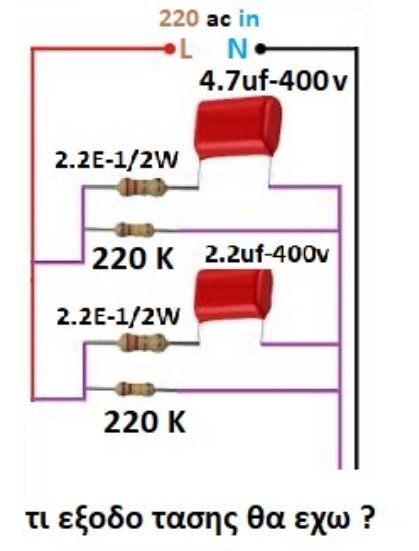

Το σχέδιο της φωτο ειναι τμήμα ενός συνόλου Το ερώτημα τι τάση θα εχω στην έξοδο της κάθε επιλογής και ποσα amper αντέχουν αυτά τα εξαρτήματα σε αυτή την τάση Θα μπορούσα να τα μοντάρω και μετρήσω την τάση Αλλά για να μην παιδεύομαι μιας και για amper δεν βρήκα κατι
ΥΓ Δεν ξερω αν έπρεπε να το βάλω σε άλλη ενότητα

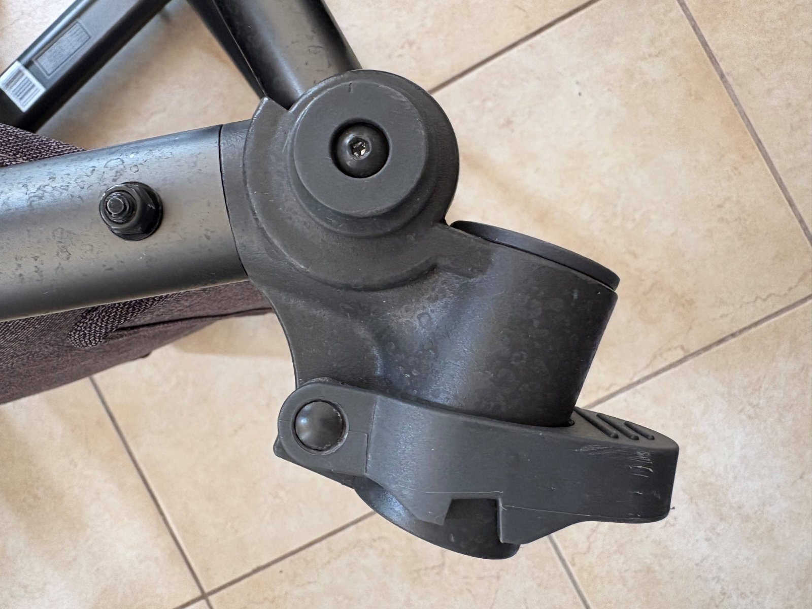

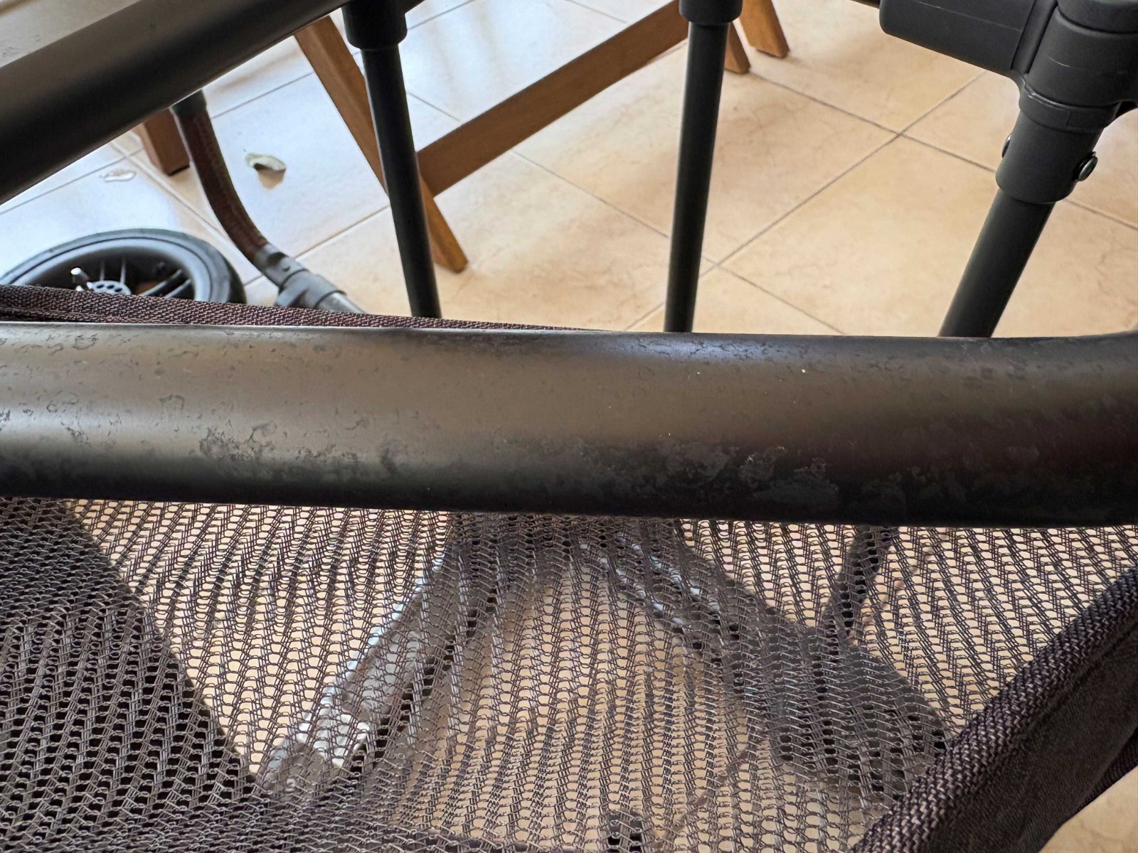

Προσπαθώ να καθαρίσω ένα παιδικό καρότσι το οποίο έχει στα μεταλλικά και πλαστικά μέρη του επικαθίσεις (λογικά) αλάτων. Έχει δοκιμαστεί ήπιο καθαριστικό με πανάκι μικροϊνών αλλά δεν βοήθησε.
Τι θα μπορούσα να δοκιμάσω;
Λευκό ξίδι αραιωμένο σε ζεστό νερό. Δοκιμή πρώτα σε ένα σημείο μικρό πώς αντιδρά το ξίδι με το συγκεκριμένο πλαστικό.

Στις 18/1/2025 στις 8:54 ΜΜ, hp8 είπε
Μπορείς να δοκιμάσεις αυτό:
https://www.circuitlab.com/editor/#?id=7pq5wm&from=homepage
