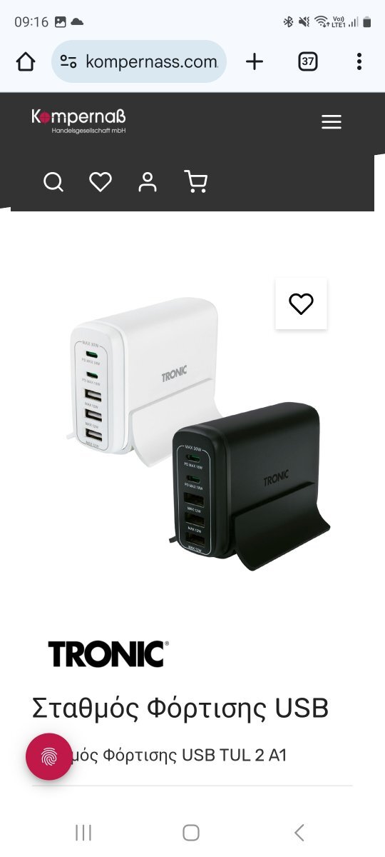

Καλημερα, καλη Κυριακη.
Εχω το παρακατω πολυφορτιστη. Ενω φορτιζε καλα ή ετσι νομιζα, χτες εβαλα ενα φωτιστικο δωματιου, που παιρνει τροφοδοσια usb c, μετα απο καποια ωρα, το φωτιστικο εσβησε, λεω χαλασε. Το ξαναδοκιμαζω, ξανα τα ιδια, αναψε για λιγο και εσβησε. Το αλλαζω και το βαζω στο φορτιστη του κινητου, ολα μια χαρα. Ολη την νυχτα φωτιζε.
Εδω και μια εβδομαδα δεν φορτιζε και το ρολοι, πηγαινε μεχρι τα μισα. Ειπα οκ χαλασε το ρολοι.
Το εχω βαλει σε πολυπριζο.
Παιζει να χαλασε ή  να μην εχει την απαραιτητη ισχυ ή να θελει να το βαλω απευθειας στην πριζα του τοιχου;
Απλα σκεφτομαι αν χαλουσε δεν θα εδινε καθολου ρευμα.
Ολα αυτα απο τις θυρες usb A, απο της type c που εχει το κινητο το φτανει στο 100%, με γρηγορη φορτιση.
Αν σε πρίζα απευθείας λειτουργεί κανονικά, δούλεψε το έτσι. Αν έχει πρόβλημα, είναι στην εγγύηση κι έχεις την απόδειξη, το πας πίσω και σου επιστρέφουν χρήματα χωρίς πολλά πολλά. Τουλάχιστον έτσι γινόταν μέχρι πρόσφατα (Lidl)

Μου έχει τύχει να μη φορτίζουν απλές συσκευές λογω chip πχ. Τι καλώδιο βάζεις σε αυτα;

Τα καλωδια που βαζω ειναι τα δικα τους, που εχουν στην συσκευασια. Το φωτακι σημερα το δοκιμασα με το πολυφορτιστη απευθείας στην πριζα δεν εσβησε ακομα. Εκτος και αν εχει κανενα αισθητηριο που να σβηνει, αλλα πολυ απιθανο σεναριο, γιατι εχω το ιδιο στου μικρο το δωματιο και αναβει ολο το βραδυ.
Το ρολοι μαλλον εχει θεμα γιατι και στου κινητου το φορτιστη, με το καλωδιο του ρολογιού δεν ανεβαινει πανω απο εκει που ανεβαινε και με τον πολυφορτιστη. Μεχρι 77% μαξ.
55 λεπτά πριν, ΠάρηςΓ είπε
Αυτο με το chip μπορει να εχεις δικιο, εναν φακο που εχω επαναφορτιζομενο, στο πολυφορτιστη δεν φορτιζε, αλλα απο την αρχη, στον απλο του κινητου μια χαρα.

Μήπως φορτίζεις πάνω από μια συσκευές; Έχει μια μέγιστη ισχύ που μπορεί να δώσει.
16 λεπτά πριν, Grfoxz είπε
Max 2 συσκευες. Χτες ειχε μονο το φωτακι. Ξερω οτι μπορει να δωσει 30w, μεγιστο. Πχ δυο PD type cδεν μπορει να αποδοσει.
