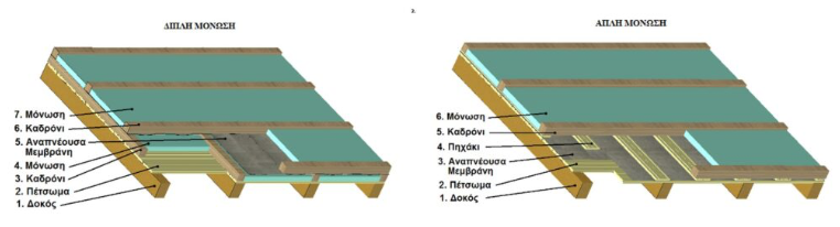

Καλησπέρα, πρέπει κάποια στιγμή να κάνω μόνωση στην κεραμοσκεπή μου που πατάει σε κεκλιμένο μπετό. Οι λύσεις που χρησιμοποιούνται δημιουργούν θερμογέφυρες. Έχω ρωτήσει κάποιους σκεπάδες αλλά ακόμα και η διπλή στρώση που προτείνουν δημιουργεί θερμογέφυρες. Υπάρχει βέλτιστος τρόπος για αυτή τη δουλειά; Εμένα εκεί που είναι οι δοκοί, θα είναι το κεκλιμένο μπετό.
Δεν έχει μεγάλη διαφορά και το ξυλο εχει 0.1-0.2W/mk . Με διπλη μονωση πρακτικά είσαι οκ. Ετσι και αλλιώς σε πολλά σημεία θα εχεις θερμογέφυρα που δε το καταλαβεις.
Εχω δει λύση για αυτο που λες αλλα ειναι με κάτι τεραστιες βιδες που μετρουσαν και απώλειες απο τις βιδες. Βεβαια δε ξερω αν σηκωνε κεραμυδι μετα αυτο.

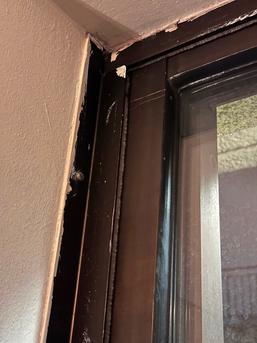

Έχω τα αλουμίνια της φωτογραφίας τα οποία έχουν πάρει πιτσιλιές άσπρο  χρώμα (από οτι καταλαβαίνω) πως θα ήταν εύκολο να της αφαιρέσω ;
επίσης υπάρχει η δυνατότητα να τα περάσω κάτι ώστε να φρεσκαριστούν πχ σπρέι ;

8 λεπτά πριν, arisdj77 είπε
Με κάποιο αφαιρετικό χρωμάτων ίσως ;
Θέλει ερώτηση , μήπως κάνει και ζημιά στο αλουμίνιο . Όσο λιγότερη δοσολογία γίνεται . Ρώτησε
