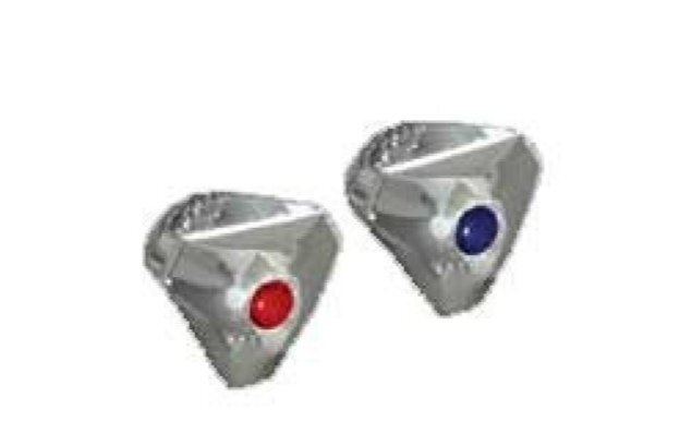

Προς υδραυλικούς.
Αγοράζοντας μια περιστροφική λαβή για μια κλασσική βρύση σαν την παρακάτω, τα καταστήματα σου παρέχουν και την βίδα για να βιδώσει επάνω στον μηχανισμό η πρέπει να ζητηθεί η βίδα ξεχωριστά;
Εδώ είναι δύο κλασσικές λαβές που θέλω να αγοράσω
Σε αυτές αφαιρείται το χρωματιστό κάλυμμα για να βιδώσουν με τον μηχανισμό της μπαταρίας.

Συνήθως δεν υπάρχει βίδα μαζί με τη λαβή. Είναι ταιριαστή με το μηχανισμό, οπότε με δειγμα το μηχανισμό ζητάς και βίδα.

αυτή  η βίδα που έχει τώρα έχει χαλάσει;
Οχι... Θέλω να αλλάξω τις παλιές λαβές της βρύσης με καινουργιες οι οποίες θα βιδωνουν στον παλιό μηχανισμό με βίδα, οι παλιές λαβές δεν είχαν βίδα. Αλλά δεν ξέρω τι βίδα μπαίνει τώρα εκεί.
