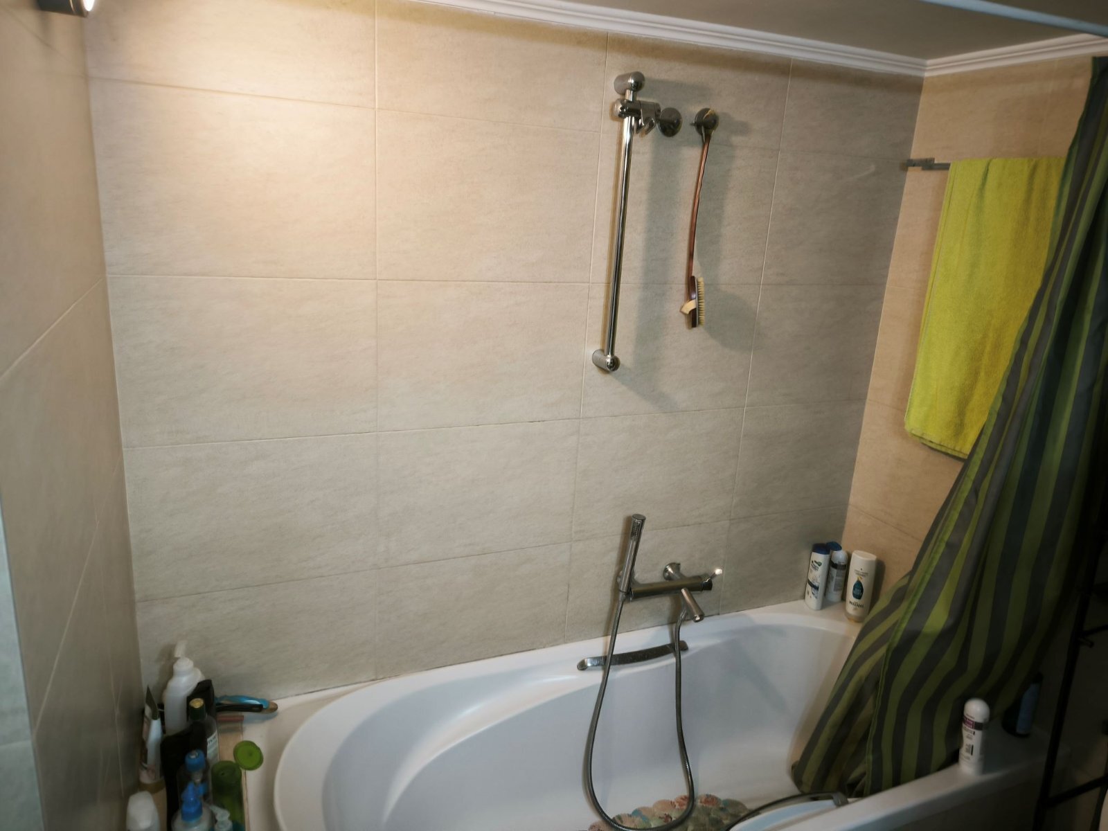

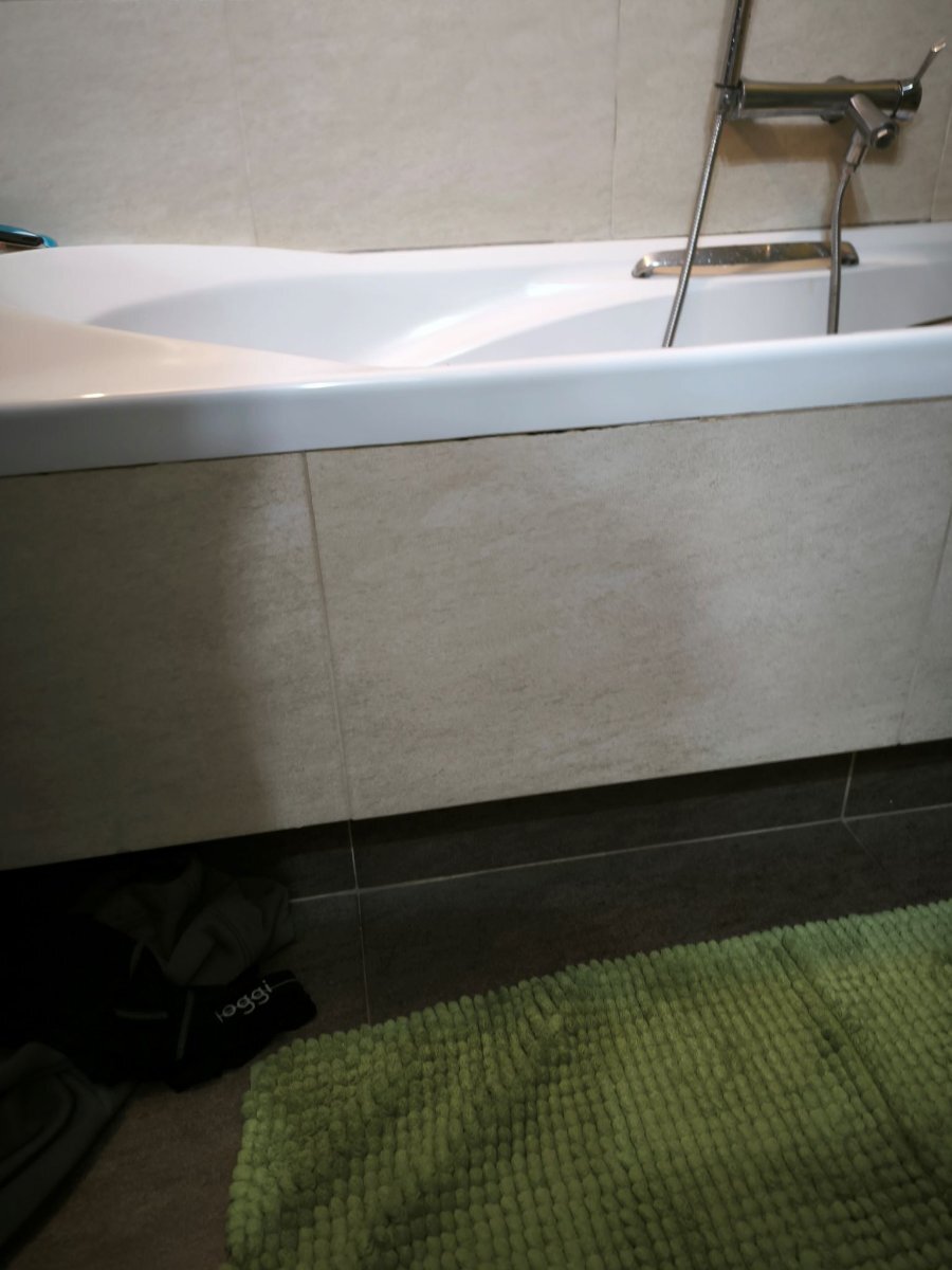

Θα κανουμε εργασιες στο μπανιο θα ξηλώσουμε την μπανιερα και θα γινει ντους. Ψαχνουμε πλακακια που να ψιλοταιριαζουν, κατι λιγα που ειχα κρατησει δεν φτανουν προφανως, ωστε να συνισει ο τοιχος μεχρι κατω και στο πατωμα της ντουζιερας. Ξαφνικα επεσε σαν ιδεα να γινει μη πατητη τσιμεντοκονια απο το υψος της μπανιερας δλδ και κατω και το πατωμα. Ερωτηση ειναι εφκτο? Δηλαδη να ξεκινησει απο τα πλακακια και κατω? Τωρα για το οπτικο κομματι δεν ξερω αλλα νομιζω μπαινει και χρωμα οποτε μπορουμε να το ταιριαξουμε με τα πλακακια. Πως το βλεπετε σαν ιδεα?
30 λεπτά πριν, Amaretos είπε
δοκιμάστε να βγάλετε τα υπάρχοντα
https://www.youtube.com/watch?v=NiUOZYHw6RQ
Το προβλημα μου κυριως δεν ειναι τα πλακακια, εχω βρει να ταιριαζουν, η ερωτηση μου ειναι αν μπορει να γιινει πατητη σε μισο τοιχο και κατω
