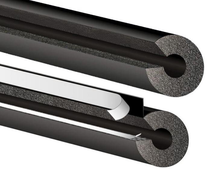

Πιστεύετε ότι είναι καλύτερα από αυτα που περνάνε οι ψυκτικοι για εγκατάσταση κλιματιστικου? Δηλαδή να προτιμήσω αυτά και να έχω μαζί μου ευκαιρα κατά την εγκατάσταση;
Εϊναι πανάκριβα και με περιορισμενη διαθεσιμότητα. Αν δεν εμπιστεύεσαι τι θα βάλει το συνεργείο πάρε το κλασικό isopipe, το απλο.
3 λεπτά πριν, BigBlack είπε
Μπορώ να τα φέρω από εξωτερικό. Γι αυτό ρωτάω. Σε ευχαριστώ πολύ. Η ποιότητα με ενδιαφέρει και όχι η ευκολία για τον μάστορα.
Μα σε καινούργιο σωλήνα δεν εχει νοημα να βάλεις αυτοκόλλητο μονωτικο. Είναι απαραίτητο όμως σε ήδη περασμένους σωλήνες κάποιας σταθερής εγκατάστασης.
Η καλή ποιότητα στην ελλάδα είναι της isopipe. Για τον μαστορα στην τοποθέτηση δεν εχει διαφορα σε ευκολία ο καλης με τον κακής ποιότητας, θέμα κόστους είναι. Οπότε αν δεν εμπιστεύεσαι το συνεργείο, προμηθευσου εσύ.

20 ώρες πριν, AnalysisParalysis είπε
ιδιες ειναι Η δαφορα ειναι στις εσωτερικές διαμέτρους των μονώσεων Των ψυκτικών ειναι σε ιντσες και των υδραυλικών σε χιλιοστά Δηλαδή μια σωλήνα φ18mm εξωτερική  σε ιντσες  εξωτερική είναι 3/4 δηλ 19,05 mm περίπου
Επεξ/σία από hp8
Νομίζω πως ο φίλος ενδιαφερόταν για την ποιότητα σαν υλικό.
