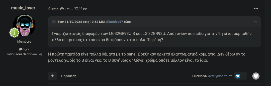

22 λεπτά πριν, LLLEFTERIS είπε
Δεν μιλαει για την Xiaomi αυτο.
Screenshot 2024-11-02 at 22-19-09 Gaming Monitors News_Comparison - Σελίδα 224 - Οθόνες - Insomnia.gr.png
Κατάλαβα, έχεις δίκαιο γίνεται μπέρδεμα, θα αφήσω μόνο σκέτο link.

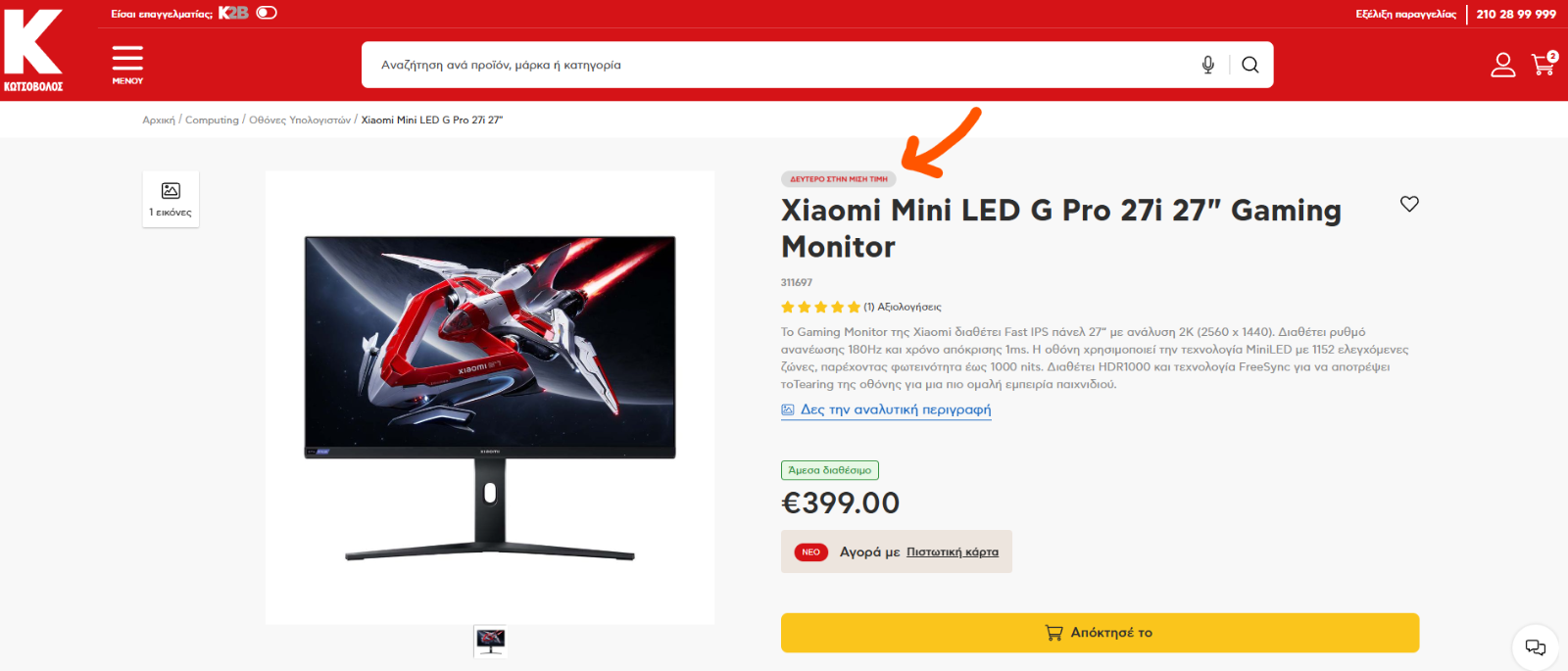

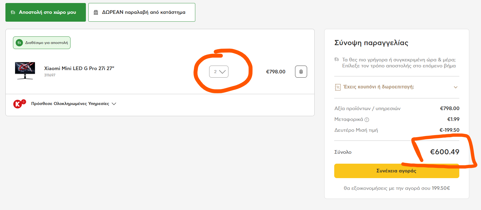

Τρέχει προωθητική ενέργεια από τον Κώτσο. Αγοράζοντας 2 επιλεγμένα προιόντα με την χαρακτηριστική ένδειξη που θα δείτε παρακάτω: -50% στο δεύτερο προϊόν - μας βγαίνει ακριβώς 300€. Θεωρώ είναι ιστορικό χαμηλό και καλή προσφορά. Αν σκεφτούμε και τις τιμές που πήραν την ανιούσα στ' άλλα μαγαζιά.
https://www.kotsovolos.gr/computing/monitors/311697-monitor-xiaomi-mini-led-gaming-g-pro-27i
Ταγκ τον φίλο Λουκά που έψαχνε το μονιτόρι @PadPoet

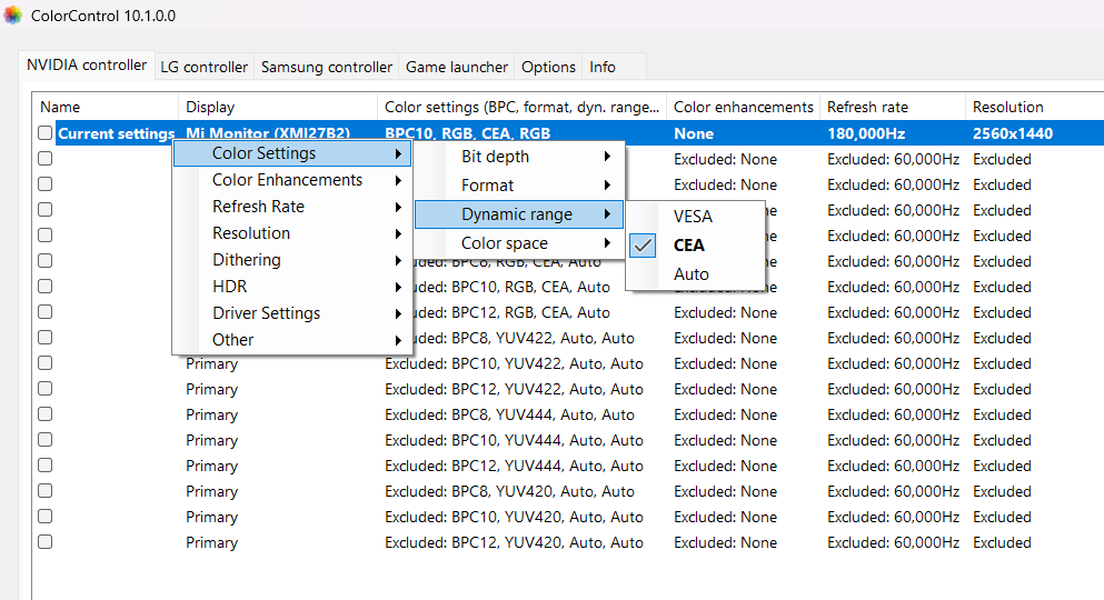

Διορθώσεις για firmware version 1.0.06
Εξάλειψη red tint bug
Πρόβλημα: Το μόνιτορ έχει εμφανές red tint(κοκκινίζει) από τη στιγμή που θα ανοιχτεί και φεύγει αν αλλάξουμε mode λειτουργίας(π.χ. από Standard σε Energy Saver και πάλι πίσω). Ακόμα και με αυτή την παρέμβαση το red tint ξαναεμφανίζεται μόλις ενεργοποιήσουμε το HDR ή αν σε HDR Auto λειτουργία το μόνιτορ λάβει HDR σήμα από τον υπολογιστή. Οπότε πρέπει να ανοιγοκλείσουμε το HDR(από το μόνιτορ) αυτή τη φορά.
Οριστική Λύση:
  • Είμαστε σε SDR λειτουργία στα Windows.
  • Κατεβάζουμε το Color Control και εγκαθιστούμε όλες τις απαιτούμενες βιβλιοθήκες.
  • Το τρέχουμε και πάμε Color Settings/Dynamic Range
  • Αλλάζουμε την τιμή ή δίνουμε Auto. Κλείνουμε το color  control.
  • Κλείνουμε το μόνιτορ και το ξανανοίγουμε. Πιθανότατα θα έχουμε λάθος χρώματα.
  • Ξανανοίγουμε το color control και βλέπουμε ότι στο color space υπάρχει κάτι άσχετο με RGB.
  • Δίνουμε σε όλα τα color settings Auto ή default(όπου υπάρχουν) τιμές.
Τώρα, με την προϋπόθεση ότι δεν θα ξαναπειράξουμε Modes(δεν χρειάζονται κιόλας), δεν θα ξαναδούμε red tint.
