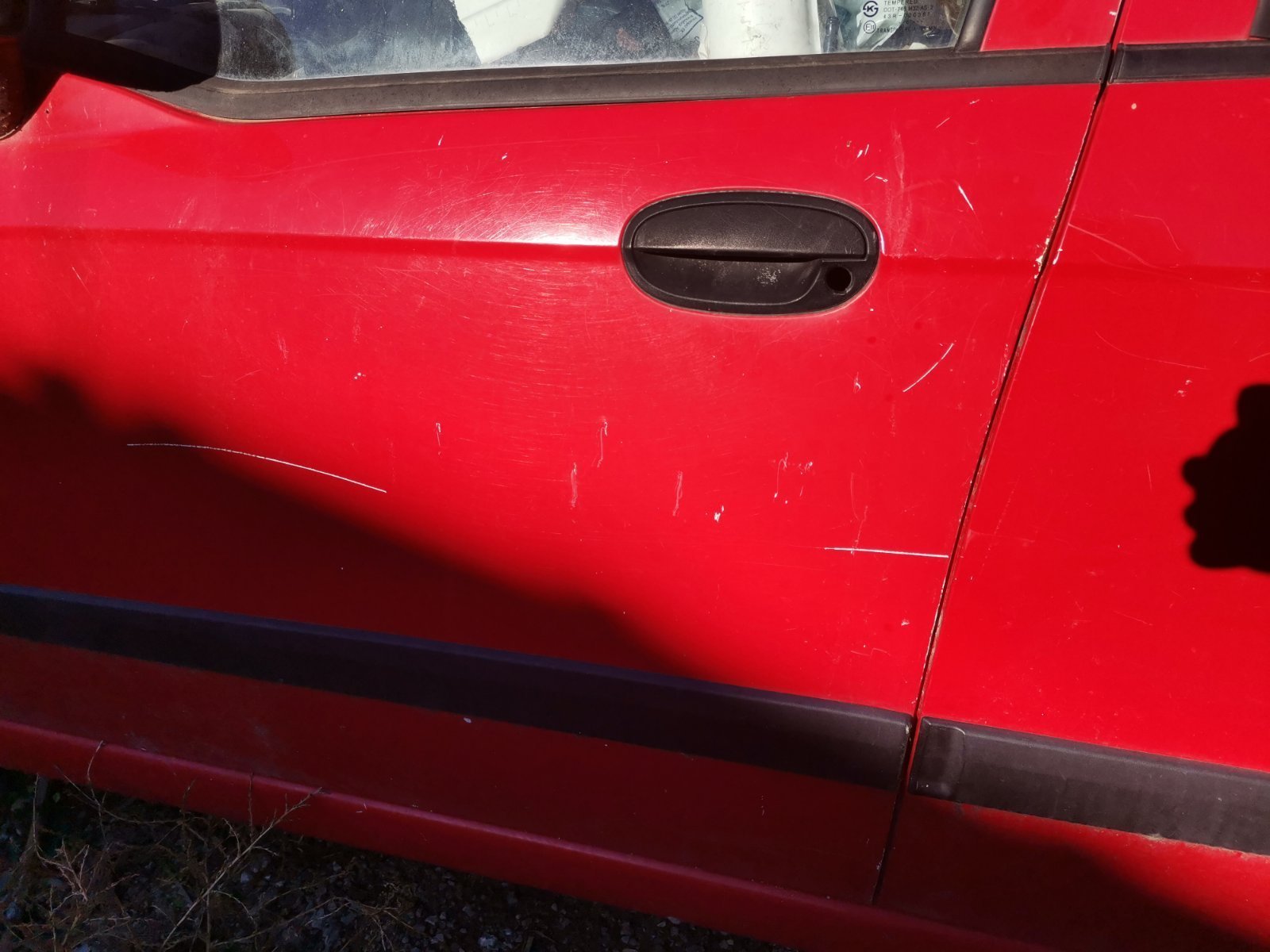

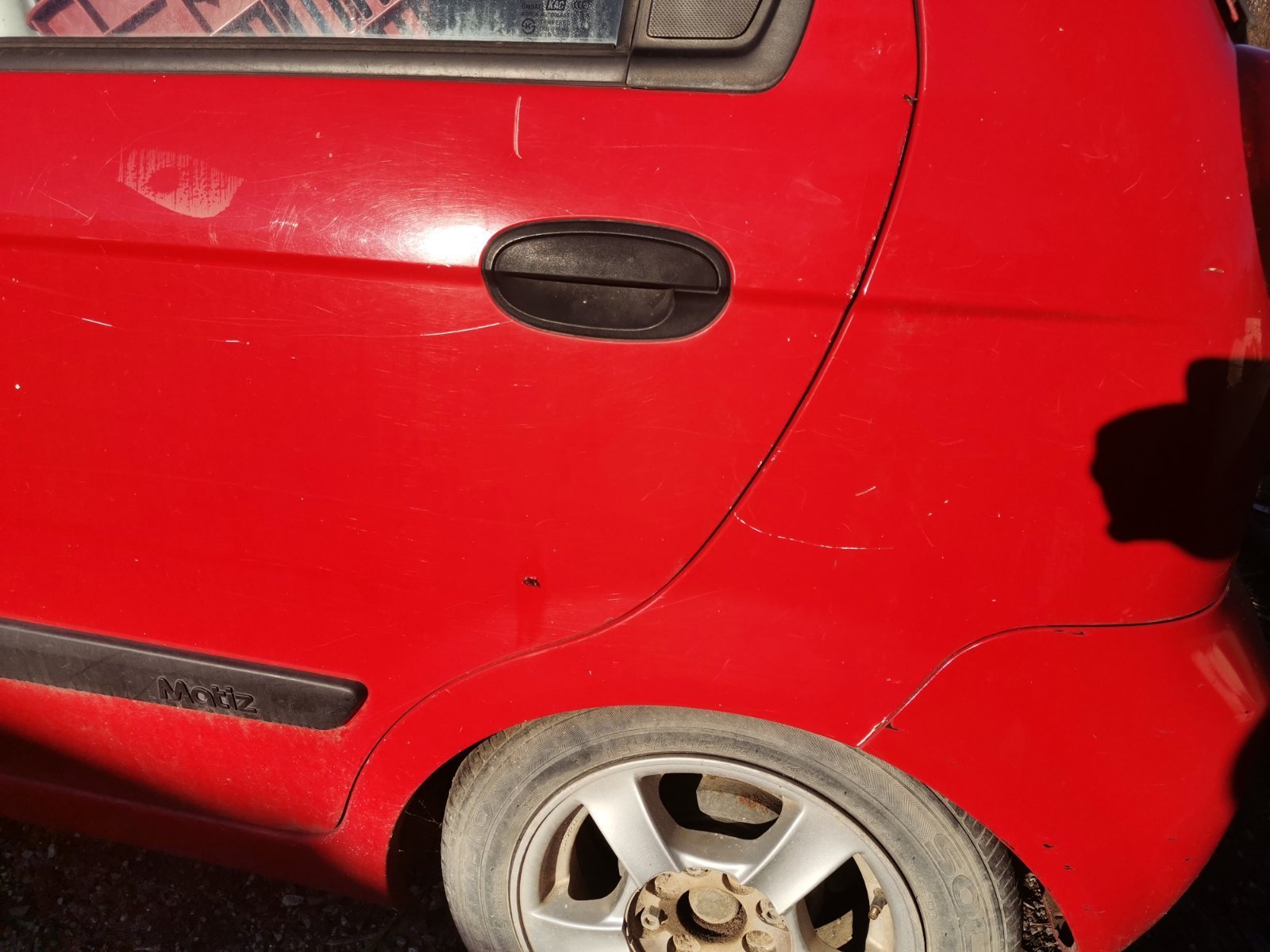

Kostas_Prasoulas Δημοσ. 19 Απριλίου Δημοσ. 19 Απριλίου Έχω τπ συγκεκριμένο αυτοκίνητο,ένα chevrolet matiz του 2006.Θέλω να αρχίσω να το μαζεύω γιατί σε λίγο καιρό θα βγάλω δίπλωμα.Το αμάξι αυτό ήταν του πατέρα μου και σε γενικές γραμμές είναι σε καλή κατάσταση.Έχει όμως αυτές τις χαρακιές που φαινονται στις φώτο.Έχει κανείς εικόνα για το άν γινεται με καποιον τρόπο να τις καλύψω χωρίς να το πάω για ολικό βαψιμο?Έχω δει κατι βιντεο που φανοποιοί με ενα εργαλειο τυπου πινελάκι τις καλυπτουν,το έχει κανει κανενας?(για τις ασπρες γρατζουνιες μιλαω) 1
Klausx Δημοσ. 19 Απριλίου Δημοσ. 19 Απριλίου Ξεκίνα από τα λάστιχα και τα φρένα... Για τα υπόλοιπα υπολογίζεις 150+- το κομμάτι για βάψιμο. 1
Chloe2 Δημοσ. 19 Απριλίου Δημοσ. 19 Απριλίου Μπορείς να αγοράσεις μπογιά σε σπρέι για αμάξια. Εάν δεν βρίσκεις τον κωδικό χρώματος του αμαξιού σου, μπορείς να πας το πορτάκι ρεζερβουάρ του αμαξιού σου σε χρωματοπωλείο και αυτό θα σου φτιάξει όση μπογιά σε σπρέι θες. Καλή συνέχεια.

meletis_m Δημοσ. 19 Απριλίου Δημοσ. 19 Απριλίου 5 ώρες πριν, Kostas_Prasoulas είπε Έχω τπ συγκεκριμένο αυτοκίνητο,ένα chevrolet matiz του 2006.Θέλω να αρχίσω να το μαζεύω γιατί σε λίγο καιρό θα βγάλω δίπλωμα.Το αμάξι αυτό ήταν του πατέρα μου και σε γενικές γραμμές είναι σε καλή κατάσταση.Έχει όμως αυτές τις χαρακιές που φαινονται στις φώτο.Έχει κανείς εικόνα για το άν γινεται με καποιον τρόπο να τις καλύψω χωρίς να το πάω για ολικό βαψιμο?Έχω δει κατι βιντεο που φανοποιοί με ενα εργαλειο τυπου πινελάκι τις καλυπτουν,το έχει κανει κανενας?(για τις ασπρες γρατζουνιες μιλαω) Αφού είσαι νέος οδηγός , Καντού μια πλήρη συντήρηση σε σύστημα διεύθυνσης , φρένα και μηχανικά . Όσο για τις γρατσουνιές βάψιμο δεν αξίζει , ρώτα σε φανοποιο μήπως με αλοιφαδορο διορθωθεί με την ανάλογη αλοιφή . Εάν δε έχουν βάθος . 1

lary7 Δημοσ. 22 Απριλίου Δημοσ. 22 Απριλίου Επειδή έχει φθαρεί το χρώμα απο τον ήλιο ότι και να κάνεις θα δείξει το μπάλωμα. Δοκίμασε με σπρέι να βάψεις μια περιοχη γύρω απο την γρατζουνιά έχει ο chrisFIX ωραία βιντεάκια για το πώς να κάνεις τοπικές. Αμα έχεις χρόνο δεν χάνεις κάτι, χειρότερο να το κάνεις δύσκολα. 1

Kostas_Prasoulas Δημοσ. Σάββατο στις 03:35 μμ Μέλος Δημοσ. Σάββατο στις 03:35 μμ Στις 22/4/2025 στις 3:10 ΜΜ, unforgiven είπε Θέλει οπωσδήποτε λάστιχα. Θα σου πάει και κανένα 300ρι ο κινητήρας. Πιθανό να θέλει φρένα, τα σωληνάκια θα είναι όλα σκασμένα. Μπαταρία. Δεν το βλέπω συμφέρον να ασχοληθείς μαζί του, από τη στιγμή που χρειάζεται πιο συχνά αλλαγή κινητήρα, παρά νερό για τα πιτσιλιστίρια. Καλα δεν ειναι εξοδο...αν το μοτερ ειναι καλο σε βγαζει αρκετα χρονια..και καθε 4 5 χρονια να θες ενα μοτερ σιγα...απο το παρεις μεταχειρισμενο παλι αξιζει..και αλλο αμαξι να αγορασεις παλι θα θελεις λαστιχα και συντηρηση στα φρενα κλπ Στις 22/4/2025 στις 4:49 ΜΜ, lary7 είπε Επειδή έχει φθαρεί το χρώμα απο τον ήλιο ότι και να κάνεις θα δείξει το μπάλωμα. Δοκίμασε με σπρέι να βάψεις μια περιοχη γύρω απο την γρατζουνιά έχει ο chrisFIX ωραία βιντεάκια για το πώς να κάνεις τοπικές. Αμα έχεις χρόνο δεν χάνεις κάτι, χειρότερο να το κάνεις δύσκολα. Ναι σωστο και αυτο χαχαχα
