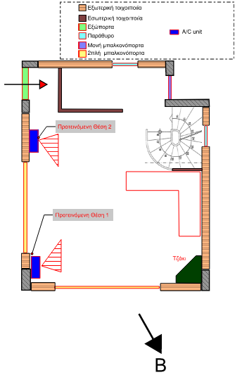

Καλησπέρα σε όλους,
Είμαι στην αναζήτηση κλιματιστικού με βάση τα παρακάτω στοιχεία. Τείνω προς το 18αρι Toshiba Yukai προς το παρόν αλλά και είμαι και ανοιχτός σε άλλες προτάσεις αν θεωρείτε καλύτερες.
  1. Ανώτατο διαθέσιμο ποσό : 1100€
  2. Νέα αγορά ή αντικατάσταση παλιού. Νέα αγορά
  3. Επιθυμητό κατάστημα ή τύπος καταστήματος (πχ μεγάλη αλυσίδα που συνήθως έχουν αυξημένες τιμές αλλά έχουν ευκολίες πχ τρόπος πληρωμής με δόσεις, ανακύκλωση παλιού κλιματιστικού , δωρεάν εγκατάσταση κτλ): Αδιάφορο
  4. Χρήση κλιματιστικού προσδιορίζοντας αν είναι για αποκλειστική ψύξη, θέρμανση ή και τα δύο (πχ 20% ψύξη / 80% θέρμανση): ΓΕΝΙΚΑ 90% ψύξη / 10% θέρμανση (το 20% προκύπτει ότι γενικά ο χώρος έχει ενδοδαπέδια (από λέβητα πετρελαίου) και ετσι θερμαίνεται κατά βάση. Προσωρινά όμως λόγω βλάβης του συστήματος και για αυτόν τον χειμώνα θα χρησιμοποιηθεί το κλιματιστικό και ώς μέσο θέρμανσης, μέχρι να επισκευαστεί το κυρίως σύστημα. Τις ερχόμενες χρονιές , το A/C και αναφορικά με τη θέρμανση, αναμένεται να χρησιμοποιηθεί επικουρικά και μόνο (κυρίως σε ψυξη δηλαδη)
  5. Συχνότητα χρήσης πχ περιστασιακή πηγή ψύξης ή αποκλειστική πηγή ψύξης και θέρμανσης κτλ: Αποκλειστική πηγή ψύξης, περιστασιακή σε θέρμανση (οπως περιγράφηκε παραπάνω)
  6. Αναφέρουμε αν έχουμε και αν μπορούμε να χρησιμοποιήσουμε και εναλλακτικό τρόπο θέρμανσης πχ λέβητας πετρελαίου : Ύπαρξη (προσωρινά μη λειτουργικού) λέβητα πετρελαίου
  7. Χώρος που θα τοποθετηθεί με προσδιορισμό αν θα είναι ενιαίος πχ σαλονοκουζίνα, υπνοδωμάτιο, τραπεζαρία κτλ : Ενιαίος χώρος 46τμ σαλόνι-τραπεζαρία-κουζίνα.
  8. Τοποθεσία (πόλη και περιοχή αν είναι Αθήνα) , προσδιορίζοντας ελάχιστες και μέγιστες θερμοκρασίες (αν έχουμε κοντά μετεωρολογικό σταθμό από το https://meteo.gr/Gmap.cfm το λέμε), υψόμετρο και τυχόν ιδιαιτερότητες (πχ πάνω στη θάλασσα, ξηρό κλίμα κτλ): Καβάλαμε abs (high and low) περυσι 39C το καλοκαίρι και -5C τον χειμώνα ,  πλησίον θαλάσσης, χαμηλό υψόμετρο (περι τα 5μ), βόρειος-βορειοανατολικός προσανατολισμός, κρύο και υγρασία τον χειμώνα, ζεστο καλοκαίρι με υγρασία (;), η εξωτερική μονάδα θα είναι προσανατολισμένη ανατολικά (ο βοριάς αν θέλετε θα την 'χτυπάει' στη μικρή πλάγια επιφάνεια).
  9. Απαραίτητα, επιθυμητά και αδιάφορα features πχ wifi, ιονιστής,  μεγάλη εγγύηση, αθόρυβο κτλ: Μεγάλη εγγύηση, να είναι αθόρυβο . Ιονιστές , wifi  κτλ δεν με απασχολούν .
  10. Πληροφορίες περί μονώσεων, κουφώματα, ιδιαιτερότητες χώρου, προσανατολισμό, (πχ έντονη ηλιοφάνεια, ψηλοτάβανο, μαγαζί με ανοιχτές πόρτες κτλ): Καλή μόνωση (μιν 6cm dow  μεταξύ 2πλης τοιχοποιίας (οχι κέλυφος)),  βόρειος-βορειοανατολικός προσανατολισμός, κουφώματα συνθετικά με διπλά τζάμια, 2 μεγαλες μπαλκονοπορτες (οχι χωνευτές) με διαστάσεις 3.5μ x 2.1m (ΜxY) - η μία κοιτάει βόρεια / η άλλη ανατολικά, το σπίτι είναι κοντά στη θάλασσα και τοποθετημένο στο μέσον οικοπέδου και αρα σε επαφή με τον αέρα σε όλες τις πλευρες, ύψος οροφου περί τα 2.7μ (πλακάκι με ταβανι), υπαρξη εσωτερικού κλιμακοστασίου που οδηγεί σε όροφο άνωθεν (ο όροφος έχει δικό του κλιματιστικό / η σκαλα είναι ανοιχτή και μη απομονωμένη με πορτα κτλ)
    Επισυνάπτω και σκαρίφημα προς καλύτερη κατανόηση.
Θερμικές Απώλειες (ζήτηση 18 βαθμοί - ΨΥΞΗ)
4929.55Watt
4239.41KCal/h
107.16Watt/m2
92.16KCal/h/m2
Θερμικές Απώλειες (ζήτηση 23 βαθμοί - ΘΕΡΜΑΝΣΗ)
5350Watt (επιλέγεται κατάτι αυξημένο από το 5270.13Watt που έδωσε η εφαρμογή, λόγω μεγαλύτερων ανοιγμάτων)
4610 KCal/h (ομοίως από 4532.32KCal/h )
116.3 Watt/m2  (ομοίως από 114.57Watt/m2)
100,2KCal/h/m(ομοίως 98.53KCal/h/m2)
επιλέχτηκε μία προσαύξηση στη θέρμανση μόνο και οχι στη ψύξη , λόγω υπάρξης κλιματιστικού στη κλίμακα προς τον άνωθεν όροφο, που μοιραίως διανέμει 'μια κάποια ψύξη' το καλοκαίρι στο υπο συζήτηση χώρο του σαλονιού.
Προτιμώμενη αισθητικά είναι η θέση 1 (σκαρίφημα) . Η θέση 2 φαντάζει μία λογική θέση αλλά υπάρχει μια ανησυχία ότι θα χτυπάει ΄στην πλάτη' στον καναπέ (καθήμενοι με πλάτη στη κλίμακα) και ότι η ζέστη θα φεύγει πολύ στη κλίμακα (σαν φαινόμενο καμινάδας)- αισθητικά επίσης, μπαίνοντας μαλλον όχι και το καλύτερο (αμφιλεγόμενο :D) . Μία θέση στον τοίχο μεταξύ κλίμακας και τζακιού απορρίπτεται ελέω αγωγών από το τζάκι.
edit: το τζακι είναι κλειστό με τζάμι και γενικά δεν χρησιμοποιείται, και άρα δεν συνυπολογίζεται ως πηγή θέρμανσης τη παρούσα φάση
Ευχαριστώ

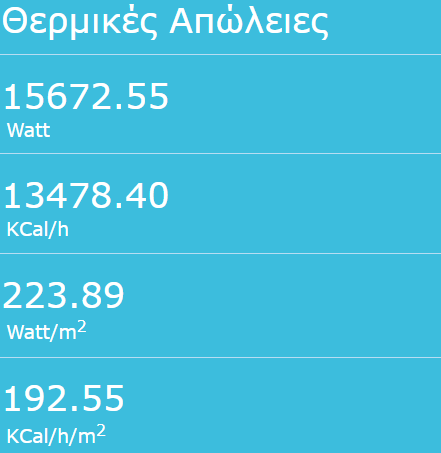

  11. Τέλος για να δοθεί μια αίσθηση του χώρου, αναφέρουμε τις απώλειες του χώρου μας με χρήση του παρακάτω εργαλείου ΥΠΟΛΟΓΙΣΜΟΥ ΘΕΡΜΙΚΩΝ ΑΠΩΛΕΙΩΝ .
15,6kW? Αίθουσα εκδηλώσεων έχεις;
4929.55Watt
4239.41KCal/h
107.16Watt/m2
92.16KCal/h/m2

Πάνω από τις μπαλκονόπορτες στο βορινό τμήμα έχεις χώρο να το βάλεις;
29 λεπτά πριν, cmaniac είπε
Δυστηχώς όχι ,γιατί είναι όλο δοκάρι συν του οτι κατεβαίνει περιμετρικά και κρυφοφωτισμός με ψευδοροφή (ανάθεμα τις $#!&^#ιες). Το τελευταίο με περιορίζει ήδη με τα ελευθερα ύψη στις τοιχοποιιες με την θέση (1) να έχει 2.3μ  και την θέση (2) να έχει 2.5μ.
