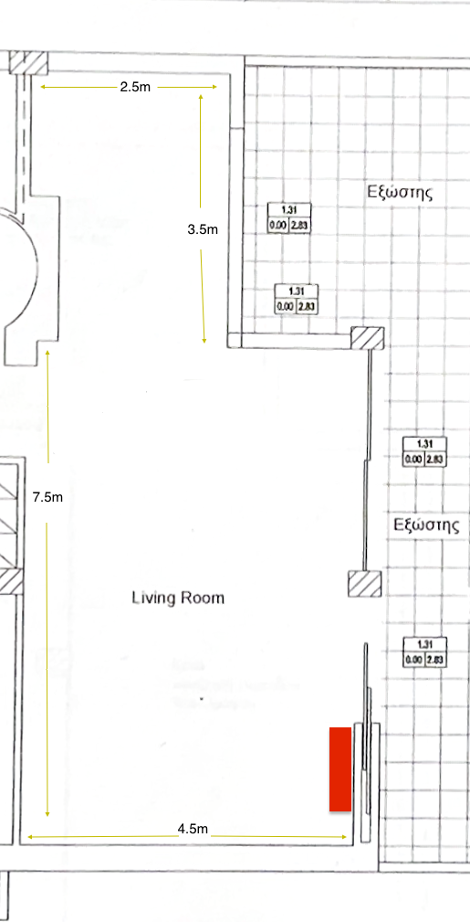

Καλησπέρα, για σαλόνι ψηλοτάβανο 45τμ περίπου στην Αττική, βγαίνουν οι απώλειες για αγορά 24000 btu. Παρήγγειλα λοιπόν το aseg24kmte. Αν τοποθετηθεί εκεί που το έχω σημειώσει στην κάτοψη του σαλονιού, θα κάνει καθόλου δουλειά; Είναι εξαιρετικά δύσκολο να τοποθετηθεί αλλού.
Οι γωνίες είναι κακή ιδέα για τη ροή. Καλύτερα στη μέση του τοίχου κάτω. Επίσης, αυτά τα χωνευτά θέλουν πολλή προσοχή στην εγκατάσταση. Τα παιδιά εδώ τα έχουν δει όλα.

Ο κάτω τοιχος δεν έχει μπαλκόνι απέξω και επειδή είναι σε όροφο λογικα χρειάζεται σκαλωσιά. Εκτός αν μπορουν να περάσουν οι σωλήνες εξωτερικα του τοιχου και να βγουν στο δεξια κατω μπαλκονι χωρις σκαλωσιά; Γίνεται κατι τετοιο; Εσωτερικα δεν γινεται να περασουν γιατι θα μπει τζακι δεξια κατω γωνια.
Σωστά. Σε αυτή τη θέση το σκέφτομαι. Από μέσα, με καναλάκι, είναι μια επιλογή.
Edit γράψε άκυρο δεν είδα αυτό με το τζάκι. Δεν είναι καλή ιδέα να είναι κοντά στο τζάκι το κλιματιστικό. Δυσκολεύει. Άλλη θέση;

Θα το έβαζα στον επάνω τοίχο στην μέση και με καναλάκι στον εξώστη την εξωτερική.
Ιδανικό θα ήταν στον κάτω τοίχο αλλά λόγω επάλληλων παραθύρων θα πρέπει να βγει σωλήνας από πίσω και έξω. Αν χρειαστεί σκαλωσία το κόστος ξεφεύγει θεωρώ. Εκτός αν πάνω από τα παράθυρα δεν έχεις δοκάρι και περαστεί από εκεί. Προσοχή σε αυτή την περίπτωη με την κλίση της αποχέτευσης λόγω απόστασης.

Αφού είναι ψηλοτάβανο, έχεις χώρο πάνω από τις μπαλκονόπορτες? Από πάνω έχεις ταράτσα? Η καμινάδα τζακιού πως θα μπεί? Υπάρχει καμινάδα ή θα γίνει τώρα τρύπα στην πλάκα ή στον εξωτερικό τοίχο ? Αφού θα μπουν συνεργεία (τζακάδες κλπ) θα μπορούσες να περάσεις σωληνώσεις εσωτερικά (με έξτρα κανάλι + μόνωση πίσω από την καμινάδα) από τη  μέση του τοίχου ως την πρόσοψη, η ακόμα καλύτερα στην ταράτσα (αν υπάρχει). Λίγο ρίσκο δίπλα το τζάκι το οποίο εννοείται πως θα είναι κλειστού τύπου.

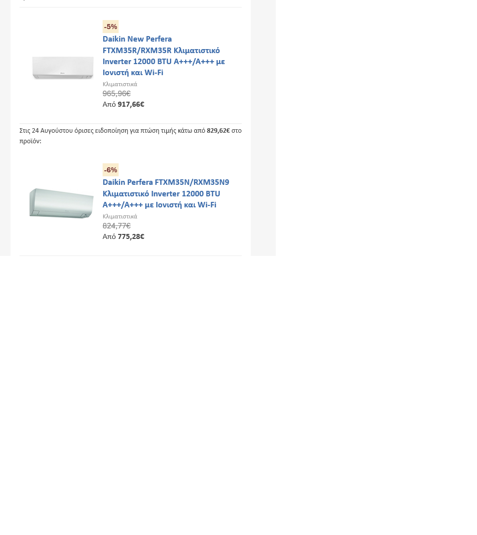

Μου απαντησαν οτι δεν θα ξαναφερει ποτε η αντιπροσωπεια. Και τους αντιπροτεινα τοτε δωστε μου το ftxm35r/rxme5r που και αυτο ειχε πτωση τιμης απο 965 σε 917. Η απαντηση τους ηταν οτι δεν το εχουμε βγαλει ποτε σε προσφορα το συγκεκριμενο, λαθος κανετε.
Δυστηχως το bestprice δειχνει γραφημα τιμης αλλα δεν αναφερει ποιο καταστημα ηταν. Οποτε μου επεστρεψαν τα χρηματα πισω σε 4 ημερες περιπου απο οταν ακυρωθηκε η παραγγελια.

Είναι δύσκολη περίπτωση η δικιά μου.

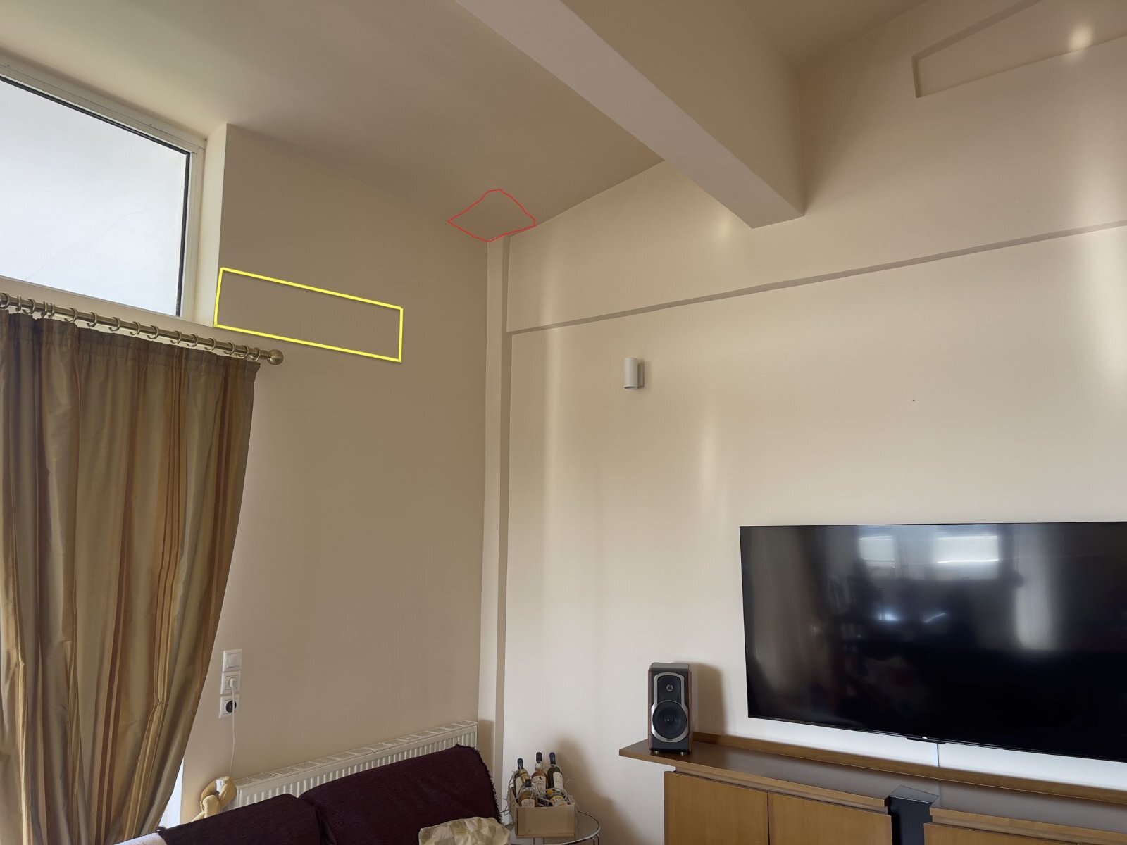

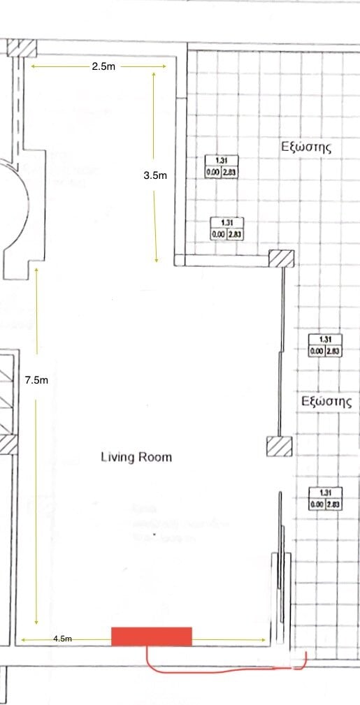

Το στενό κομμάτι 2.5x3.5 έχει 2.6μ ύψος ενώ το μεγάλο κομμάτι έχει ύψος απο 3.5μ μέχρι 4.3μ. Επίσης σε εκείνο τον εξώστη υπάρχει τραπέζι που καθόμαστε, οπότε δεν θα ήθελα να το βάλω εκεί γιατι θα κλείσει το χώρο, ειδικά αν πατάει η εξωτερική μονάδα στο μπαλκόνι. Επίσης στον κάτω τοίχο της κάτοψης είναι η τηλεόραση. Πανω απο τα παράθυρα έχει σταθερά τζάμια και δεν μπορεί να μπει εκεί. Στέλνω και φώτος.
Πάνω απο τις μπαλκονόπορτες έχει σταθερά τζάμια. Υπάρχει αναμονή για καμινάδα ακριβώς κατω γωνία δεξιά στην κάτοψη. Την σημειώνω με κόκκινο στη φώτο που ανεβάζω τώρα. Το τζάκι θα γίνει πιθανότατα του χρόνου, όχι τώρα. Απο πάνω είναι κεκλιμένη κεραμοσκεπή...
Ανεβάζω 2 φώτος απο το μεγάλο ψηλοτάβανο κομμάτι του σαλονιού. Το κομμάτι τοίχου που έχω βάλει το κλιματιστικό έχει πλάτος 1.7μ. Σκεφτόμουν να μπει γωνιακό τζάκι εκεί που το συνολικό βάθος θα είναι 60 μαζι με τη γυψοσανίδα του, θα έχει 10εκ κενό και 1 μέτρο το κλιματιστικό μέχρι το πάνω τζάμι.

Όλα αυτά τα δοκάρια θα σου δημιουργήσουν θύλακες εγκλωβισμένου ζεστού αέρα και το κλιματιστικό θα κλείνει πριν ζεσταθεί το υπόλοιπο σπίτι.
Θα πρέπει να πάει σε όλο πιο μεγάλο χώρο γίνεται και αυτό ισχύει και για την επιφάνεια του ταβανιού.
